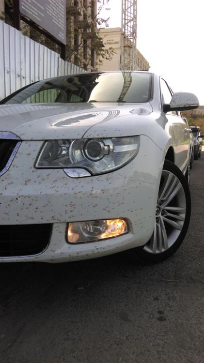

Imi recomanda si mie cineva o solutie pentru scos "mustele" de pe bara fata, capota si oglinzi ?
Dupa ultimul drum de Constanta masina arata jalnic - vezi poza, iar la spalatorie nu i-am lasat sa o "frecam cu carpa Boss, ca iese" :(
Dupa 2 x spuma activa inca nu am reusit sa le scot si nu as da cu "orice". Am reusit sa iau "grosul", acum au ramas efectiv doar urmele pe vopsea.

pai foloseste solutii dedicate pt insecte.
google: tar & bug sau insect remover

nu le lasa prea mult, afecteaza lacul.
Eu iti recomand o solutie cu pulverizator de la Arexons de culoare galbuie. Costa vreo 25 ron dar isi face treaba.Totusi si aia de la spalatorie ar trebui sa aibe solutii anti insecte.https://www.elektronicagoedkoop.eu/en/2172/resin-and-insect-remover-500-ml/ap2k177212.html

la insecte de obicei dau cu spuma concentrata si apoi cu perie/carpa
Mai ai varianta Lidl, unde gaseati un fas fas dedicat de insecte. Am folosit si e foarte ok.

Merge foarte bine cu burete dedicat( de ex Liqui Moly )si solutie speciala pt insecte de la GS27 .

Cel mai elegant mod , servetele umede de copii , de care gasesti .Dupa care clatit cu apa.

Intr-un final am reusit.
Lasat masina la umbra ca sa fie tabla rece, jet apa, dat cu solutie dedicata, diluata 1:10, lasat la inmuiat 3 minute si apoi frecat cu grija cu un burete de vase super soft (cu partea moale).
Probabil pentru faptul ca urmele aveau aproape 2 saptamani a trebuit frecat, imi imaginam ca dau cu solutie si apoi cu wap si se curata, dar a trebuit sa rezolv "the hard way"
De acum le curat a doua zi, invatatura de minte.
