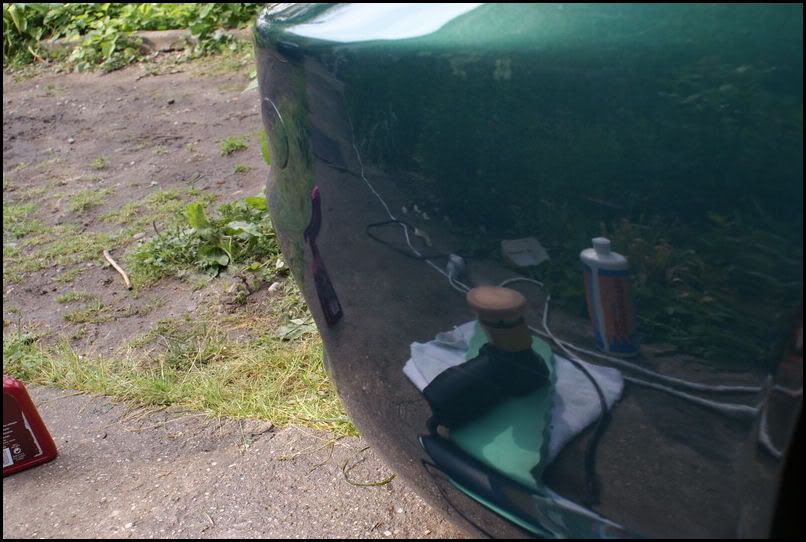

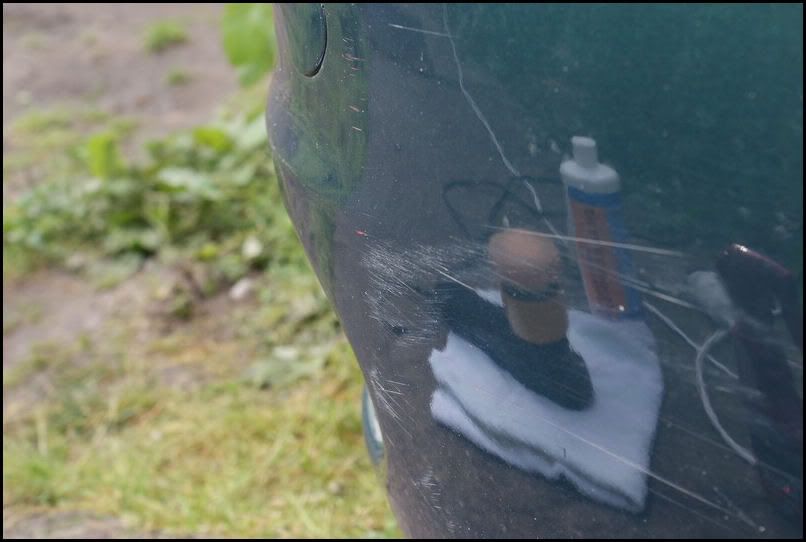

Am folosit o masina de polishat orbitala Kestrel DAS-6, polish Menzerna Intensive Polish PO85 RD3.02 si Sonus polishing pads.
Polish-ul a fost lucrat la viteza 5 (~5000 OPM - orbits pe minute), timp de 3-4 minute iar reziduurile au fost inlaturate cu o laveta de microfibre.
Ar fi fost bine daca puneai si o poza cu masina inainte de polishare. N-am incercat Menzerna pana acum, am mai auzit de el? Care-i treaba cu polish-ul asta? e bun? Momentan lucrez cu 3M, diferente?
