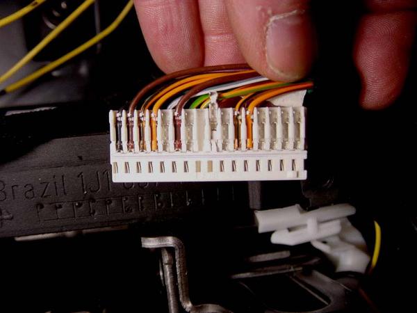

AM o intrebare: Eu nu voi pune maneta de aia speciala pentru BC, ci voi pune un "buton", undeva ascuns,d e udne sa pot naviga. La care pini trebuie sa leg cele 4 fire (masa + celalalte 3 de la fiecare buton) ? Am gasit un tutorial pe tdiclub dar acolo tipul avea deja BC. Stiu ca undeva la mufa verde se leaga dar nu stiu exact la care pini.. atasez poza cu mufa verde, desfacuta !
Daca ati putea insemna cu rosu pinii respectivi.. Ms mult !

Mie imi arata poza. Am reuploadat-o. Singura problema este ca mufa aia nu are 25 de pini ;)
l.e: cred ca are 2 randuri de pini din cate observ. Si totusi, cum incepe numerotarea? :icon_thumright: sunt numerotati ei? Rog pe cristip, yo3 sau altii care si-au montat BC ulterior, sa marcheze cu rosuu pinii necesari. Multumesc !

In link-urile care le-am postat este vorba de mufa verde de la IC care este cu 32 de pini si la pinii 23,24,25 vin legate firele de la switch-uri, firele calde. Acum poza care ai pus-o tu nu este de la IC dar te-ai putea folosi de culoarea firelor. Intr-o schema de conexiuni fire de la IC de G4 2000, am gasit urmatoarele (ca in poza).
Ar trebui sa incerci sa gasesti firele corepunzatoare (in poza scrie si culoarea lor) si dupa sa incerci sa le conectezi.
Alta metoda ar fi sa incerci sa "suni" firele: desfaci IC-ul si la cu multimetrul la pinii 23,24,25 din mufa verde, afli care din firele din mufa care ai pozat-o le corespund.
Bafta la treaba!
Modificat de ShMan
Multumesc ShMan. Aia ce am postat eu este mufa de la iC doar ca e scos capacul acela verde :) . Am gasit intre timp pe TDI club, locul in care vin puse firele in mufa din poza ce am atasat-o eu :D... Dupa o scurta numaratoare , am observat ca sunt intr-adevar pinii 23, 24, 25. Ms mult
