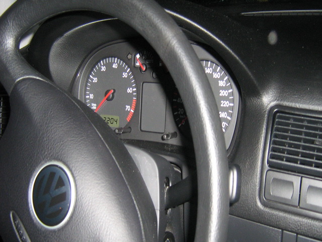

Salutare,sunt in Germania si tocmai mi-am luat masina dorita:Golf 4 Variant 1,6 benzina 2001.si stiam ca ar trebui sa aiba computer de bord.Are dreptunghiul respectiv intre cele doua cadrane,unde apar martorrii de la benzina,temperatura lichidului de racire,iar in partea de jos conform manualului de utilizare ar trebui sa afiseze unele date(dupa cum am citit)dar nu se vede nimic.In manualul de utilizare,am vazut ca maneta de stergator are un buton albastru care schimba niste afisaje pe BC.Acuma nu inteleg eu am sau nu BC la ea?Ma poate lamuri cineva?am incercat toate butoanele vizibile de acolo si nu afiseaza nimic.In cazul in care nu am se poate monta si cam cit m-ar costa?Din ce am citi cam in graba pe forum piesele s-ar procura di Germania si cum inca sunt aici 2-3 zile as putea lua si monta in caz ca se poate in tara.Asta in caz ca nu am.Rog pe cine stie sa ma lamureasca cu scuzele de rigoare,fiind nou posesor inca nu cunosc prea multe.Anexez si o foto a bordului si manetei (care nu are butonul albastru aratat in manual),poate ma ajuta cineva cit mai stau aici sa rezolv dilema asta.Mersi anticipat
NU ai bc. Ca sa ai bc, trebuie sa ai display in partea de jos. :blah:

:P Si eu care speram sa fie....Da nu se poate pune ceva?ma intereseaza in special partea cu consumul de combustibil deci BC-ul mic nu cel mare.E scump?se poate.Daca trebuie luat ceva din Germania sunt aici si as putea lua si sa-l montez in Ro daca stie cineva.Aici manopera e cam scumpa,cirligul de remorcare m-a costat 400 euro din care aproape 200 manopera.Deci ma ajuta cineva cu problema asta? a mai facut?vad ca locul de dispaly este,daca nua are....

cumpara-ti:
instrument cluster cu display(ceasurile de bord)
maneta cu butoane pt computer de bord
senzor temperatura(daca nu ai clima)
si vezi ce senzori nu mai ai tu...astia ii iei si din tara ;important e bordul
instrument cluster cu display(ceasurile de bord) ?
Sa inteleg ca practic tot bordul?ce se vede in imaginea de mai sus?nu doar afisajul care e in dreptunghiul unde ar trebui sa se vada?Stii cumva cit costa asta aprox?Dotarile pe care le are masina sunt standard nu are deci senzor de temperatura,nu stiu ce alti senzori ar trebui.Poate-mi poti spune
Modificat de videosergiu
exact cum ai zis...tot bordul - cost 200-300 E + senzor de temperatura exterioara + senzor baie de ulei (de fapt partea din baie pe care este senzorul) + maneta cu butoane pt computer de bord + ... inca citiva ...
