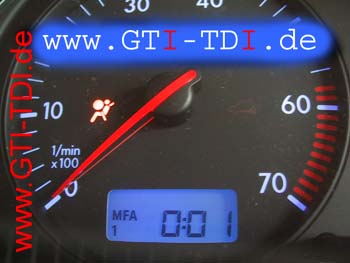

salut ,am si eu o intrebare!pe masinuta din semnatura nu am bc,am vazut la octavia vecinului ca a-i arata informatiile despre consum etc pe displayul din stanga,cel care la mine afiseaza ceasul.nu sant chiar afon,mi-am montat singur cruise control pe masina dar as vrea sa stiu daca pot sa folosesc displayul din stanga si eu pt a citi informatii si de ce as avea nevoie.multumesc si astept un raspuns din partea colegilor de forum.
In mod normal ar trebui sa mearga pentru ca display-urile nu difera.. Difera doar softul eepromului si , iti trebuie si maneta de stergatoare , prevazuta cu butoane pentru BC. Ar trebui incercat un soft de octavia (care are BC pe acel display din partea stanga), pus pe un eeprom neprevazut cu aceasta functie. la logan merge activata asa :(

interesanta treaba cu dispaly-ul mic. nici eu nu am BC, am vrut sa-mi montez, am climatronic, si baie de ulei cu senzor, dar e ceva de munca si cam prost cu finantele...dar daca se poate si pe display-ul mic ar fi ceva...astept cu nerabdare...
Pai ce-i asa mult de munca? Ai nevoie de clusterul cu BC, maneta cu butoane, 4 fire cu papuci si cineva care sa-ti faca modificarea. ;)
Poti vedea si aici mai multe detalii.
Pt cei car vor sa activeze bc pe lcd mic de la ceas: din pacate nu se poate, deoarece trebuie schimbat lcd, cele cu bc au alta configuratie. Cel mai indicat schimbi tot bordul cu altul care are bc.
Se poate vedea ce caractere poate afisa lcd , la output test pe instrumente. Daca nu afiseaza caractere specifice bc nu are rost sa incercati. :(
