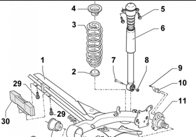

La capitolul sa ne mai facem putin de treaba m-am apucat sa schimb arcurile la masina din semnatura.
Am inceput cu spatele si cum nu am mai facut treaba asta de mult timp am inceput cu documentarea...scheme etc.Am ajuns la niste "piese" pe care stiu sigur ca nu le-am dat importanta pana acum.
Este vorba de piesa nr 2 din plansa.I-am gasit codul,am identificat-o dar intrebarea era...are rost sa o bag in seama?teoretic ghideaza/tine arcul mai bine pe pozitie dar un joc de 2mm maxim o fi asa important?

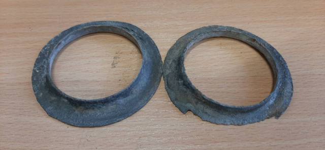

Asa se prezinta cele de pe masina...
large.20210514_165705.jpg.99c43a9581f06f0355de9e7b0b53eb89.jpglarge.20210514_170325.jpg.7d01220fca7eae8063cea62f07b9dbd3.jpg

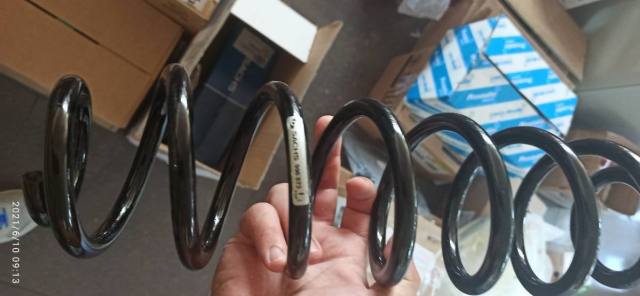

Salutare. Am comandat și mi-au venit și mie arcurile Sachs heavy duty. Pe acestea nu regăsesc nici o bulina cu vopsea decât un penal abțibild. Sa fie niste făcături? Mulțumesc.
Doar arcurile originale au marcaje colorate,arcurile af nu au.
On 10.06.2021 at 18:39, GABIVVX a scris:
Pai și care sunt arcurile originale? Din ce știu eu ele au fost echipate cu Sachs de fabrica. Mulțumesc.
Sunt alea care au puncte pe ele :)). Ce ai cumparat tu se numeste piesa OEM, ce vrei tu e piesa OE. Piesele care vin pe ele cu sigla VW (sau pe cutie) sunt piesele orignale, asa numitele OE. Cele care sunt produse de acelasi producator dar fara sigla VW sunt OEM. E o discutie ampla si foarte controvesata daca OE = OEM, cert e ca pretul nu este egal deloc.
