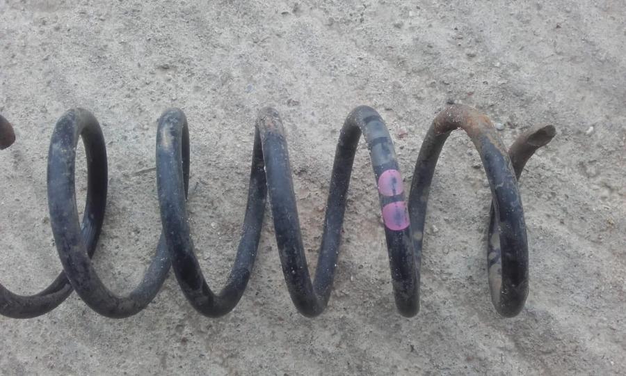

Salut, am un golf 4 variant alh caruia i s-a rupt un arc pe spate. Am vrut sa comand niste arcuri noi de pe autokarma, dar am fost sunat de cei de acolo sa-mi spuna ca masina mea, conform seriei de caroserie, are suspensie sport si mi-au recomandat un arc care costa 470 lei/bucata, ceea ce e cam mult pentru bugetul meu.
Am incercat la alt magazin de piese (Unix din Pitesti) si am primit acelasi raspuns. Am atasat arcul meu rupt. Mentionez ca cei de la Unix aveau acelasi model de arc cu acelasi cod de culori si numar de spire si au mai spus ei ca este original, ceea ce-mi vine a crede de vreme ce pretul lui era de 700 lei/buc.
De vreme ce nu sunt dispus sa dau 1000 de lei, respectiv 1400 pentru doua arcuri, ce solutie as avea?
A mai vazut cineva acest model de arc cu culorile astea?
Este asemanator cu alt arc, eventual mai ieftin?
Exista vw golf 4 variant sport sau cel putin cu suspensie sport din fabrica?
Daca iau niste arcuri cu care o sa am aceeasi garda la sol, astfel incat amortizorul sa aibe cursa normala, e vreo problema?

De vreme ce nu sunt dispus sa dau 1000 de lei, respectiv 1400 pentru doua arcuri, ce solutie as avea? - Sa vinzi Golf-ul si iei o masina pe care sa ti-o poti permite ca intretinere. Sau sa cauti arcurile dupa cod de culoare in dezmembrari (nu recomand).
Este asemanator cu alt arc, eventual mai ieftin? - Eu zic sa mai cauti arcuri dupa seria de caroserie, mi se pare maricel pretul
Exista vw golf 4 variant sport sau cel putin cu suspensie sport din fabrica? - Da, am avut eu asa (confirmat de decodarea VIN facuta de cineva)
Daca iau niste arcuri cu care o sa am aceeasi garda la sol, astfel incat amortizorul sa aibe cursa normala, e vreo problema? - Teoretic nu, daca sunt tot arcuri de Golf Variant diesel.
Incearca si la reprezentanta pentru o oferta si macar ai certitudinea ca sunt ok piesele
