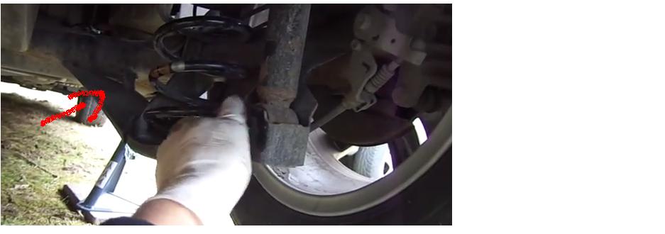

Am avut o problema ieri in sensul ca am intrat cu o roata (spate parte sofer)  intr-o groapa. In urma acestei "ispravi" am observat ca mi s-a desprins o componenta  din plastic prinsa de suportul de arcuri insa nu stiu cum se numeste....
E vreo problema oare daca e desprinsa? Atasez o poza cu piesa ( nu e de pe masina mea).

e doar o aparatoare de plastic impotriva pietrelor, apei din abundenta...ce vrei tu. nu e o tragedie lipsa ei, insa eu as pune-o inapoi.
