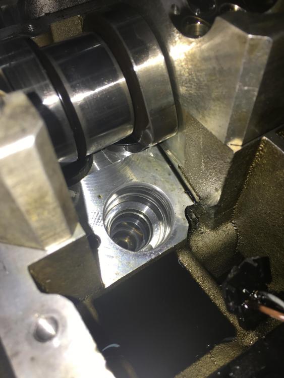

a fost facuta verificare la service.. rezolvarea costa 5.000 lei - chiulasa are santuri de la injectoare sau ceva de genul
are uzura la scaunul de etansare a injectoarelor,exact ce povesteam cu uzura chiuloasei.
Degeaba schimbi oringuri,nu o sa mai etanseze,problema asta cam la 80% din cei cu motorina in baie.
Ai doua posibilitati:reconditionezi chiulasa,cam 400 de lei plus oringuri noi si reglaj injectoare.
Iar cealalta este o chiulasa second plus oringuri noi.
In nici un caz nu te costa 5000 de lei,un motor second este cam 800 euro.
Modificat de vlahdacoroman
posibilitatea 1 - reconditionare. Cine o face, ce garantie ofera si oare.. cat tine?
cam asa arata acum toate scaunele.
