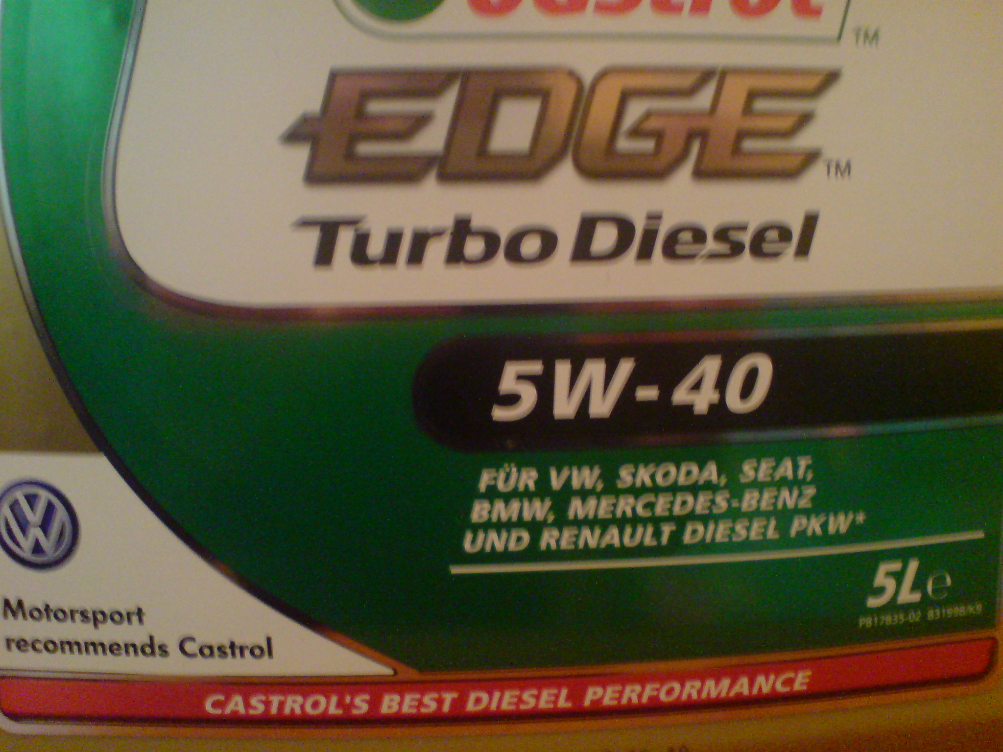

sunt posesor AXR si cind am achizitionat masina avea castrol 5w40
in cartea tehnica scrie de 50601 la intervale lungi de schimb si de 50501 la intervale mai mici(mai scrie ceva de 7500 km,dar nu reusesc sa traduc).
ultimele 3 scimburi au fost cu CASTROL EDGE TURBO DIESEL 5W40 pt PD.
am vrut sa bag ARAL dar mecanicul nu m-a lasat spunind ca, cu ce ulei am luat masina cu ala merg.
plus ca prin masina am lipite adtibitduri cu castrol pt ulei motor, lichid de frana.

Poti sa pui si Aral 431 (special pt.PD). Sa ne spuna si noua mecanicul tau unde a citit el ca trebuie sa mergi numai pe ulei Castrol. E adevarat ca nu trebuie acum la fiecare schimb sa pui alta marca de ulei (cu toate ca nu cred nici asa sa se intample ceva daca respecta normele pt.PD). Sticker-ele cu Castrol aplicate pe masina sunt doar recomandari ce tin mai mult de marketing...

uita-te ce norma vw trebuie sa respecti la motorul tau, trebuie sa scrie ceva gen vw505.01 si astfel poti pune orice ulei care respecta acea norma si o are pe eticheta.
