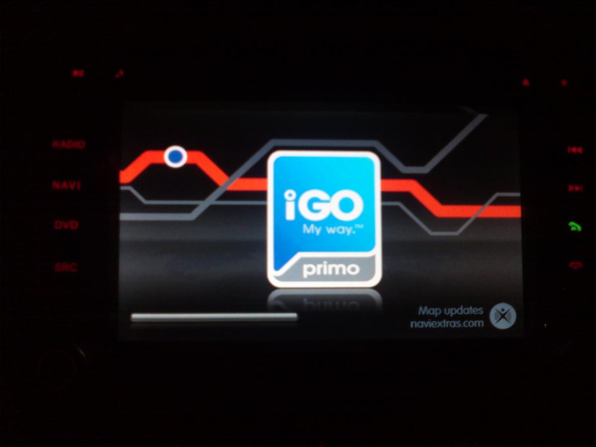

Am si eu o intrebare am si eu o replica Wiston pe masina si soft igoprimo...problema e ca de ceva timp imi gaseste foarte greu semnalul la gps. Dupa 20-30 de minute. Apoi e ok functioneaza bine pana opresc masina dupa care iar isi gaseste foarte greu. Care ar fi problema?
Incearca sa stergi fisierul ,,save" din kit si refa setarile initiale si da si un reset la gps navigatiei din setari

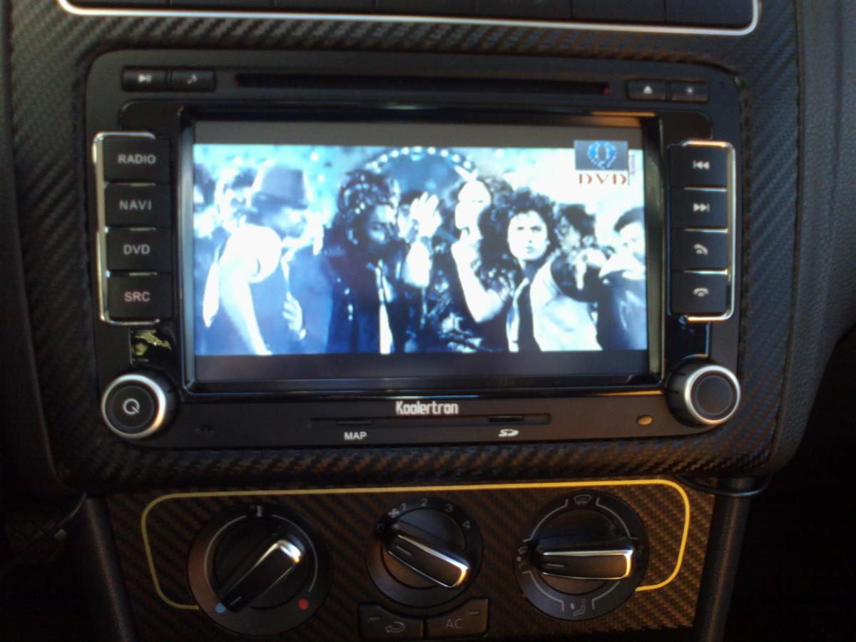

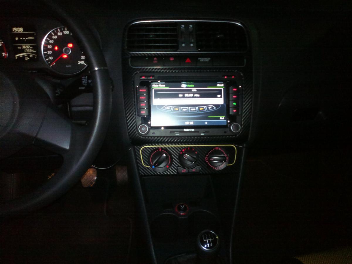

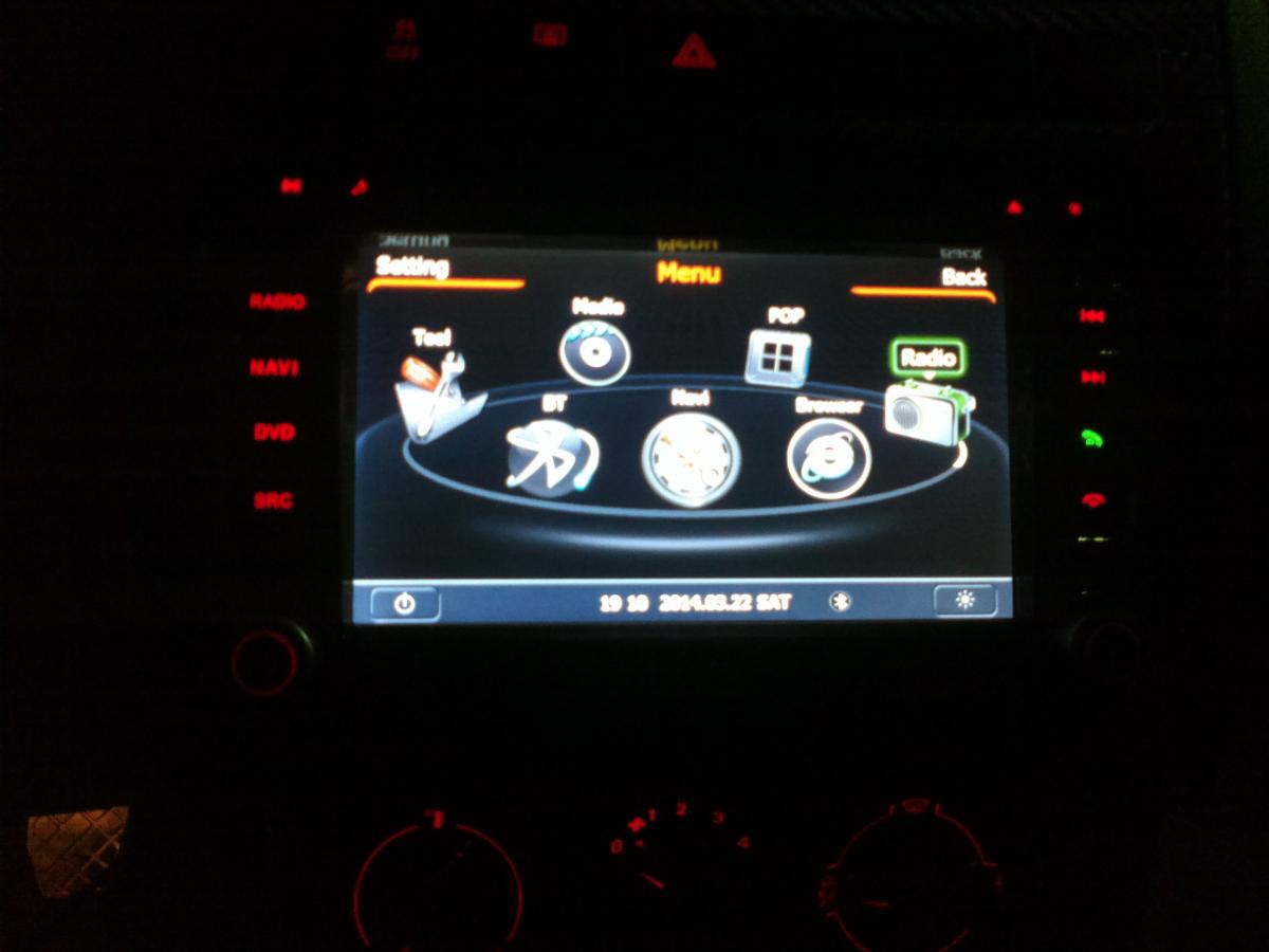

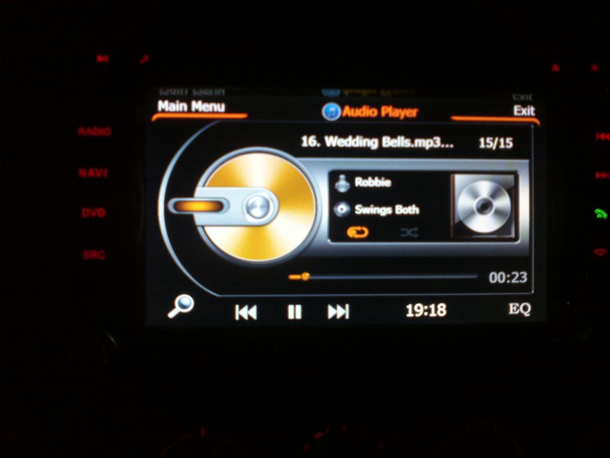

am montat pe masina s100,si pentru inceput sunt foarte multumit de achizitie.
post-88126-0-15919800-1395776139_thumb.j
post-88126-0-06063800-1395776194_thumb.j
post-88126-0-79765000-1395776326_thumb.j
post-88126-0-88005200-1395776399_thumb.j
post-88126-0-84528200-1395776493_thumb.j
post-88126-0-77446800-1395776537_thumb.j
Am refacut setarile am sters save ... tot asa face. Se poate sa se fi defectat abtena gps? Sau e din unitate?
Antena .... mai rar -ori merge, ori nu. Oricum, poti proba cu alta sa vezi daca se schimba ceva in modul de receptie.
modul gps defect

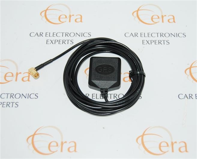

Daca schimb mufa Gps china si pun antena GPS oem o sa funcționeaze navigatia?post-114028-13962962614512_thumb.jpgpost-114028-13962962710908_thumb.jpg
da, functioneaza.
da, functioneaza.
am înțeles ca antena GPS China este sirf IV de 20 canale antena GPS oem câte Canale are?
Antena este,,,,, o antena! Nu are canale.... Receptorul GPS este cel care are specificatie cu nr de canale receptionate simultan.
