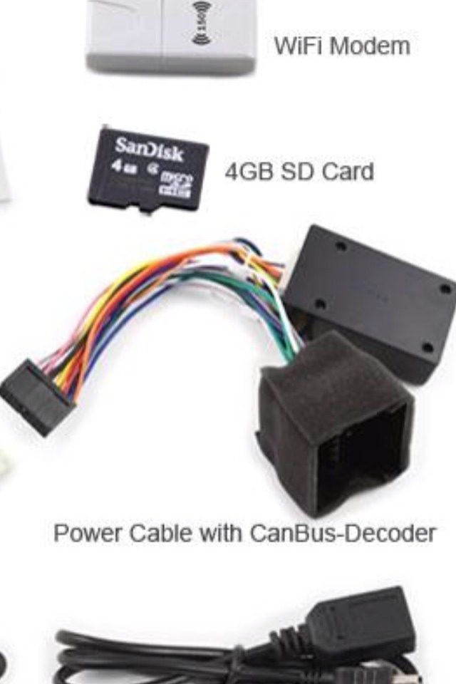

vezi in pachet daca nu cumva ai primit si un releu. teoretic era pentru camera, dar il poti folosii si la alimentare. tai firul rosu care duce din decodor in unitate si inseriezi releul cu un plus curat. ii dai impuls de la firul rosu care pleaca din can.

+ care duce din can in navigatie fără contactul pus cu Masina închisă are curent pe el ?
nu ai asa ceva. ai un un b+(fir galben) care duce din  mufa direct in aparat. si un acc(fir rosu) care duce din decodor in mufa la aparat, care are curent doar cind pui cheia in pozitia 1 si pozitia 2(leduri in bord)
problema este ca am 2 sau 3 fire de culoare rosie(vezi poza de sus)si galben nu este :( care pleaca din can in navigatie
mai citeste o data!

fir galbene  am doar unu care din mufa principala in canbus, nu am nici un fir galben care duce direct in aparat :(
muzica9 nu te contrazic eu vb din ce vad in poza,daca este asa cum spui tu din mufa mare este acest fir galben care duce direct in navigatie il tai si pun releu,nu?
mai citeste o data!
post-114028-13934999808198_thumb.jpg din poza asta nu vad firul care spui tu

Daca nu pierzi memorarea posturilor sau altori setari inseamna ca vbat este la locul lui, La fel si ACC-ul din interfata can pentru ca unitatea porneste (chiar daca o face aiurea).Deci legaturile electrice sunt ok.
In conseciinta din ceea ce se vede in filmulet problema este data de "cutiuta" canbus. Cu vcds-ul lasa setarile exact asa cum au fost initial pe masina
