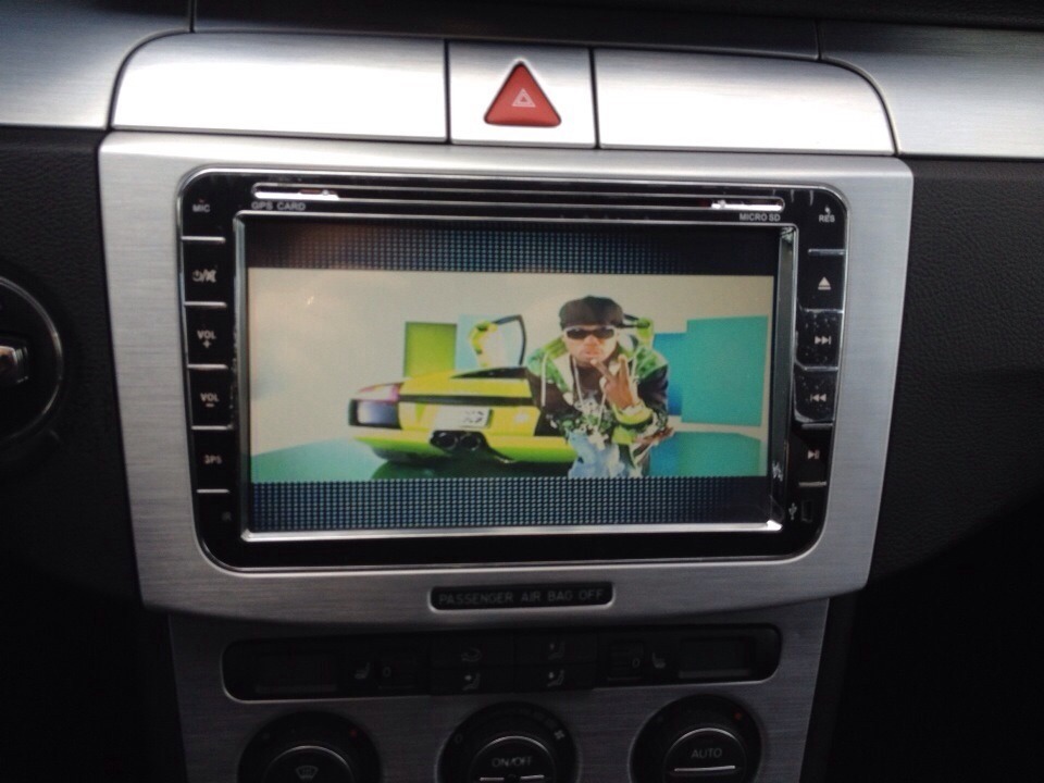

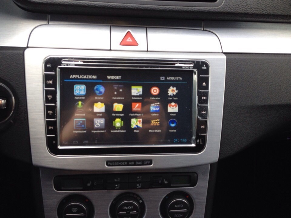

da win ce6 si android 4.0.4
  On 13.02.2014 at 20:34, Soferasu a scris:
  On 13.02.2014 at 10:48, geoland87 a scris:
Săptămâna viitoare pun si eu poza cu navi China Erisin cu win 6+ android 4.0.4 1 gb ram 1 gb procesor 4 gb flash attachicon.gifImageUploadedByTapatalk1392288490.971990.jpg
Cat te-a costat?
331€
Da la banii astea mai platesti vama .Ce e nasol cu garantia cand achizitionezi asa din afara.Am patit-o pe propria piele
  On 15.02.2014 at 13:20, flotouran95 a scris:
este tot inclus nu plătesc nimic,cu garantie risti si câștigi sau pierzi

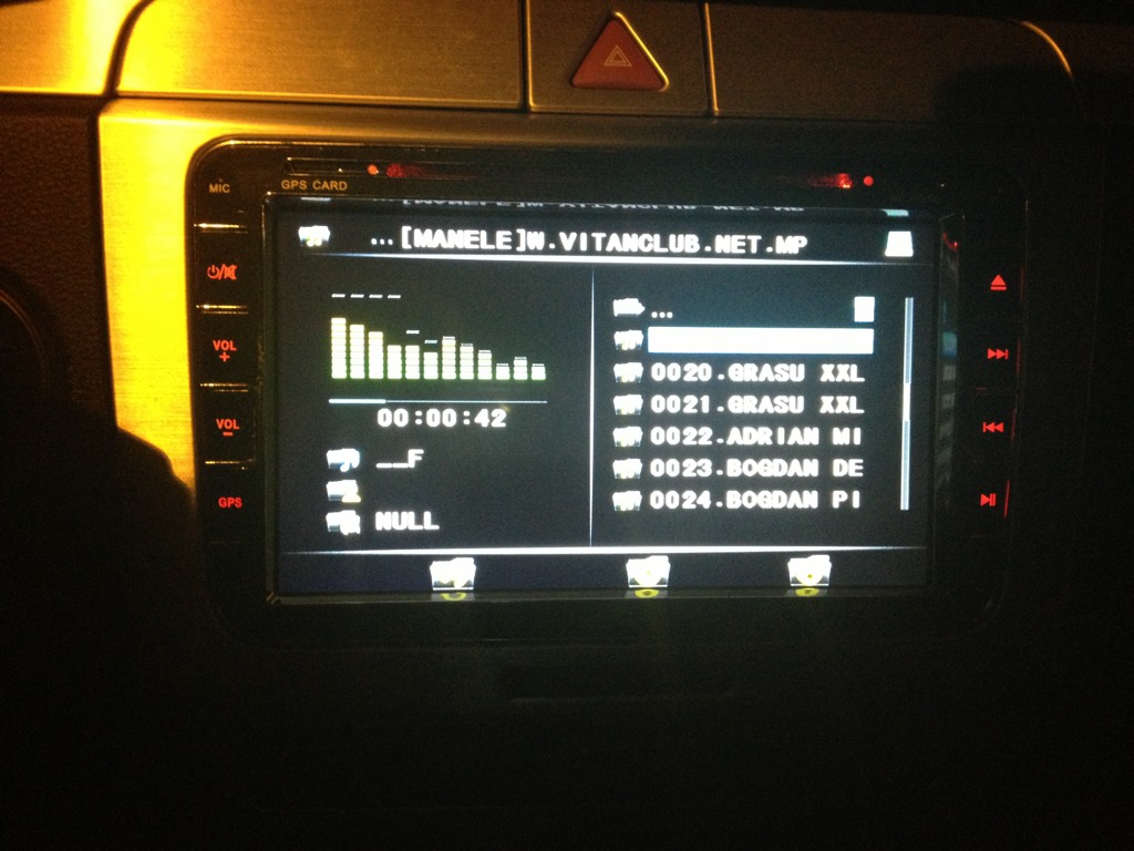

acum vin si problemele
1 navigatia este canbus si nu am comenzi pe volan daca intru la audio nu mai pot iesi de acolo,am citit aici ca nu se poate rezolva,ok nu mai intru
2 cu cheia in contact dupa 1 minut se reseteaza mereu daca pun contactul si apar martori in bord nu se mai reseteaza,ce pot face?
3 acum când intru cu vag-ul am multe erori pt nu mai gaseste navigatia oem,am incercat sa debifez pe acola dar m am lasat pagubas,am debifat navigatia asa am o eroare ai putin,pun erorile aici poate ma rezolva cineva
Address 09: Cent. Elect.        Labels: 3C0-937-049-23-H.lbl
   Part No SW: 3C0 937 049 J    HW: 3C0 937 049 J
   Component: Bordnetz-SG     H37 1301
   Revision: 00H37000    Serial number: 00000003679337
   Coding: E5808B1700041A00000000700F00000000095D40640000
   Shop #: WSC 00028 028 00001
   VCID: 3064A7AAA3F4459E3F5
   Subsystem 1 - Part No: 3C1 955 119
   Component: Wischer VW461  012  0503
   Coding: 00065493
   Shop #: WSC 00028
   Subsystem 2 - Part No: 1K0 955 559 T
   Component: RegenLichtSens 011  1110
   Coding: 00208933
   Shop #: WSC 00028
1 Fault Found
01299 - Diagnostic Interface for Data Bus (J533)
            005 - No or Incorrect Basic Setting / Adaptation - Intermittent
             Freeze Frame:
                    Fault Status: 00100101
                    Fault Priority: 2
                    Fault Frequency: 1
                    Reset counter: 40
                    Mileage: 160528 km
                    Time Indication: 0
                    Date: 2014.02.26
                    Time: 17:46:00
             Freeze Frame:
                        ON
                    Voltage: 14.15 V
                        ON
                        ON
                        OFF
                        OFF
                        OFF
Address 19: CAN Gateway        Labels: 3C0-907-530-V1.clb
   Part No SW: 3C0 907 530 C    HW: 3C0 907 951 A
   Component: Gateway         007 0040
   Revision: 00007000    Serial number: 0700C05B110406
   Coding: 3DFD2C04C21002
   VCID: 214252EEF81EFC16A0B
2 Faults Found
01305 - Databus for Infotainment
            004 - No Signal/Communication
             Freeze Frame:
                    Fault Status: 01100100
                    Fault Priority: 1
                    Fault Frequency: 1
                    Reset counter: 1
                    Mileage: 160534 km
                    Time Indication: 0
                    Date: 2014.02.26
                    Time: 19:19:13
01304 - Radio
            004 - No Signal/Communication - Intermittent
             Freeze Frame:
                    Fault Status: 00100100
                    Fault Priority: 2
                    Fault Frequency: 4
                    Reset counter: 41
                    Mileage: 160534 km
                    Time Indication: 0
                    Date: 2014.02.26
                    Time: 19:19:16
am debifat radio dar nu mai alimenteaza casetofonul asa ca l am activat,ms
Modificat de geoland87
pt problemele astea, trebuie sa vb cu cei care comercializeaza astfel de unitati - sunt mai familiarizati cu ele.
si cu erorile aparute ce pot face?dintre colegii care au navi china siguri aveti aceleasi erori,cum ai rezolzat ? :RO flag:
n-am auzit de la nici un client al meu sa aiba erori in bord de la navigatie cind scoate/pune cheia sau in timpul utilizarii.
Modificat de muzica9
erori in bord nu am,cand dau la audio rămâne blocat nu mai pot ieși de acolo ,erori imi da pe vag-com,si asta cu cheia este enervant
Modificat de forceturbo
Quote inutil
am inteles acum.
ai erori pentru ca nu iti gaseste modulul audio original. asta nu o sa-ti influenteze cu nimic buna functionare a masinii.
nu iti merge pe acc pentru ca ai o varianta low cost de decodor can-bus pentru unitatea dvd.
  On 27.02.2014 at 8:16, muzica9 a scris:
am inteles acum.
nu iti merge pe acc pentru ca ai o varianta low cost de decodor can-bus.
daca nu influenteaza cu nimic este ok asta nu ma mai deranjeaza,ms...scuze ce vrei sa spui prin acc?
