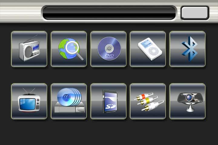

Meniul principal al unitatii tale arata asa? Daca da, am firmware cu logo de VW.

Daca ecranul este cu rezolutia de 480x232 am firmware cu vw.
