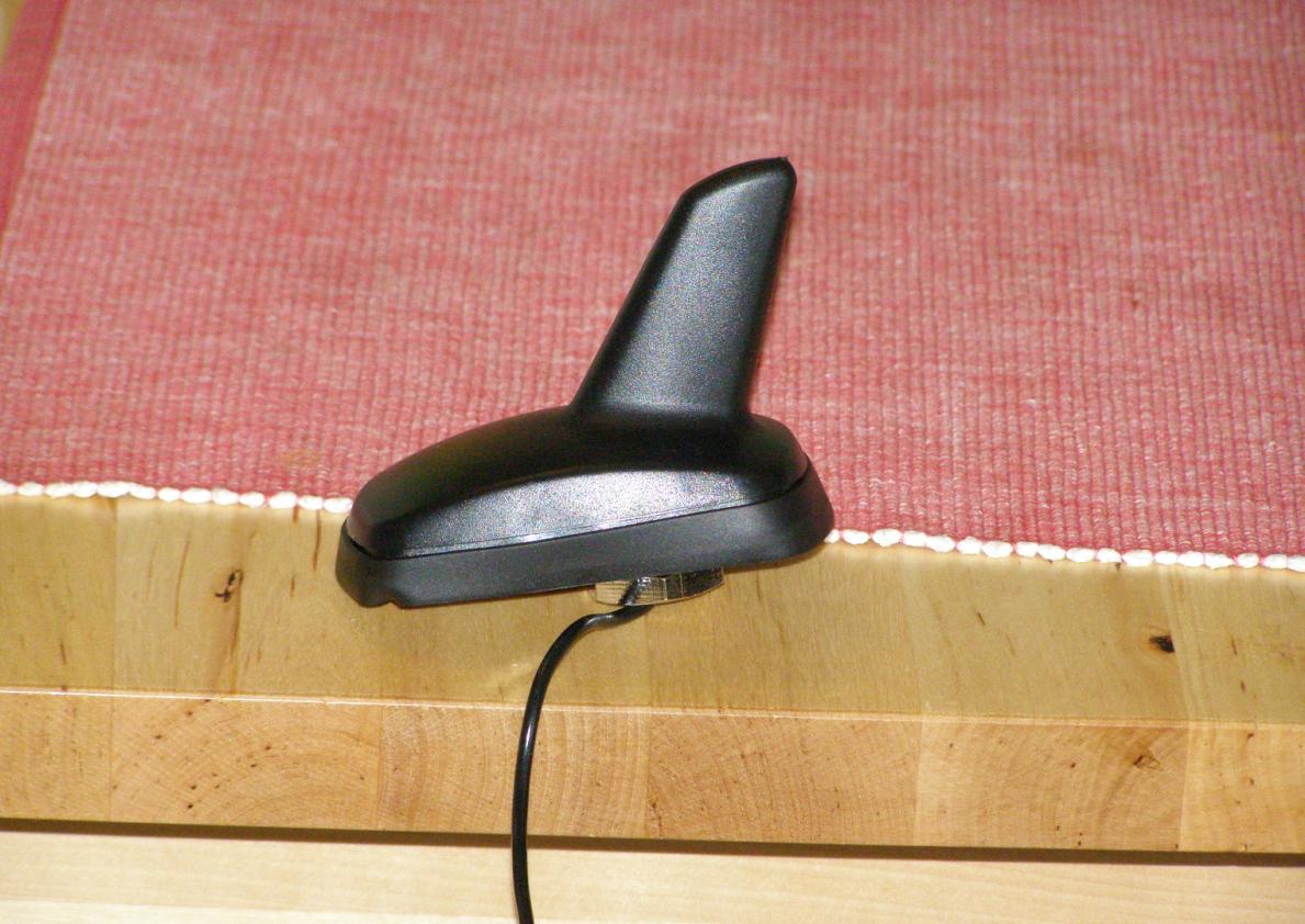

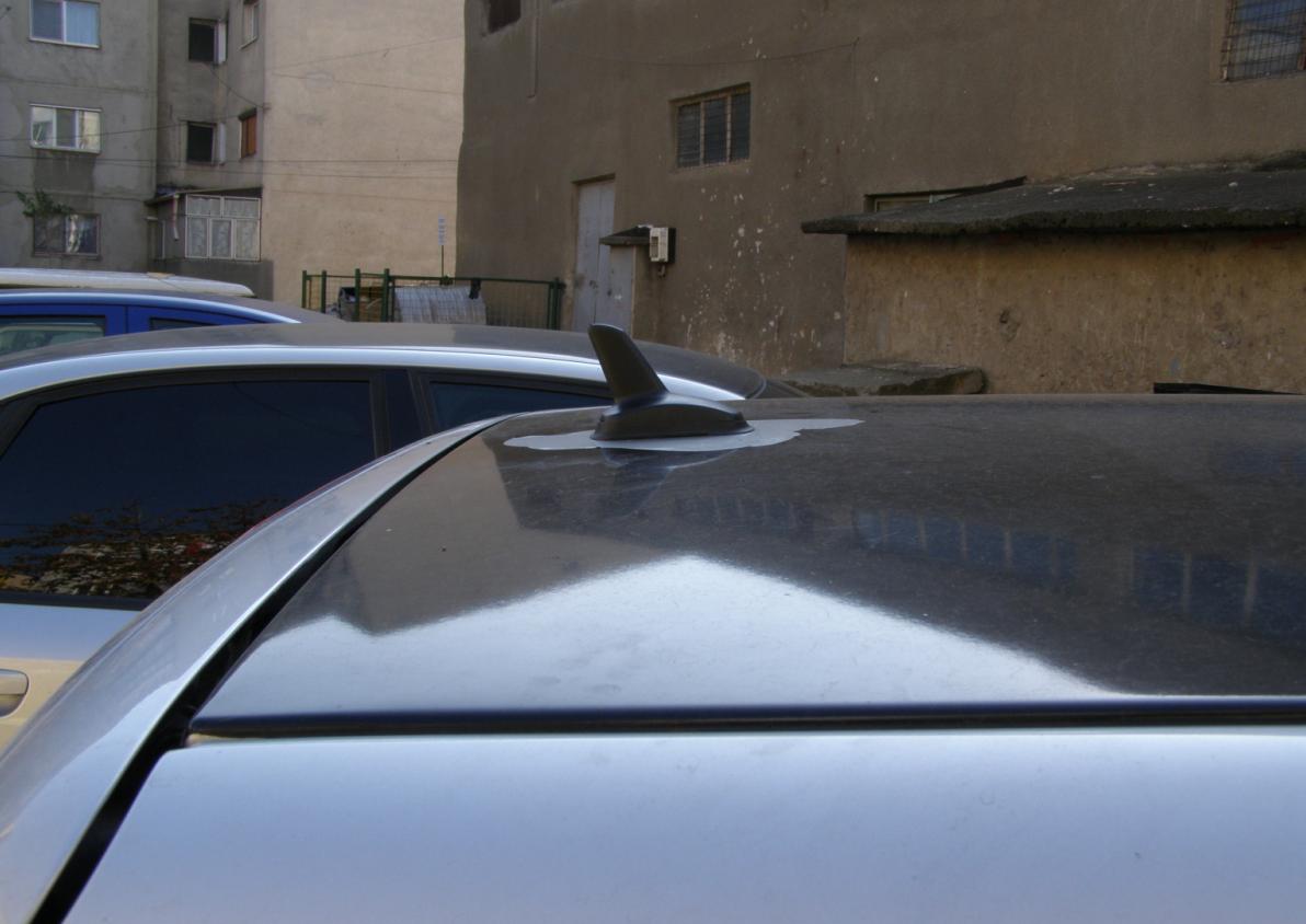

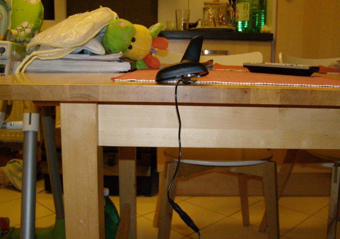

Astept pararea ta in legatura cu, calitatea semnalului in comparatie cu antena clasica :) PS : Cat te-a costat noua antena ?
Antena este carpoint.jpg si a costat 45 lei.
Revin cu feedback dupa montaj.
P.S. Bineinteles ca la intrebarea sotiei: "Da', de ce ai cumparat-o cu asta se aude mai bine?" am raspuns ferm "Desigur" :)

Buna ideea cu lampa in usa, dar cred ca scoteai pret mai bun pentru lampi de la dezmembrari. La banii astia iti luai fete de usi cu totul. Nu mai conteaza. :) Sa iti pui si led-uri pe partea inferioara a usii, sa lumineze jos. In lampi ma gandesc ca pui tot leduri, nu? Sa ne dai detalii despre antena, cum e semnalul. Are si amplificator de semnal? Antena veche avea amplificator?
Idea de a cumpara lampile de la dezmembrari mi-a venit dupa ce le-am comandat. Ata ete vb ta "Nu mai conteaza. :)" Problema e ca de fiecare data cand am fosy pe la ei ba le era lene sa ma servesca, sa caute pe la ei acolo ce le ceram, ba nu aveau, si de asta i-am scos din memorie.
Pe lampi pun led-uri. Le astept sa soseasca. De asta in fotografii apar stinse. In timpul executiei am calcat pe unul din becuri. Dar cu led o sa fie magic ;)

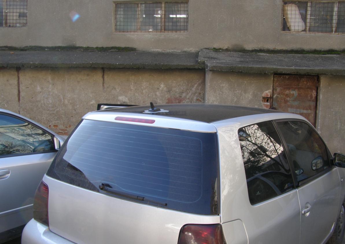

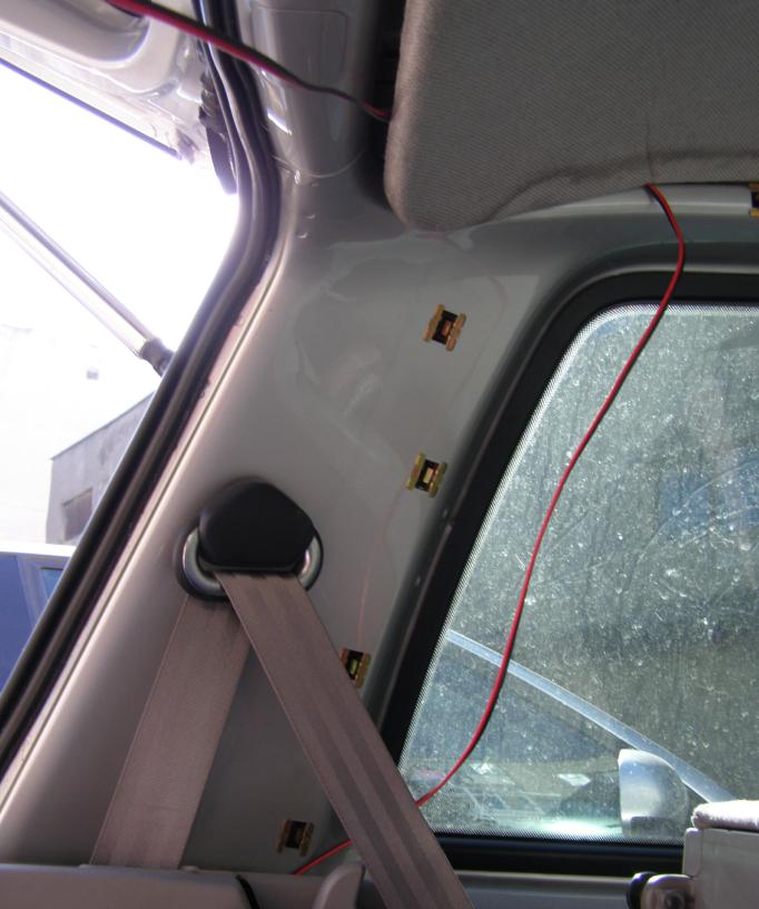

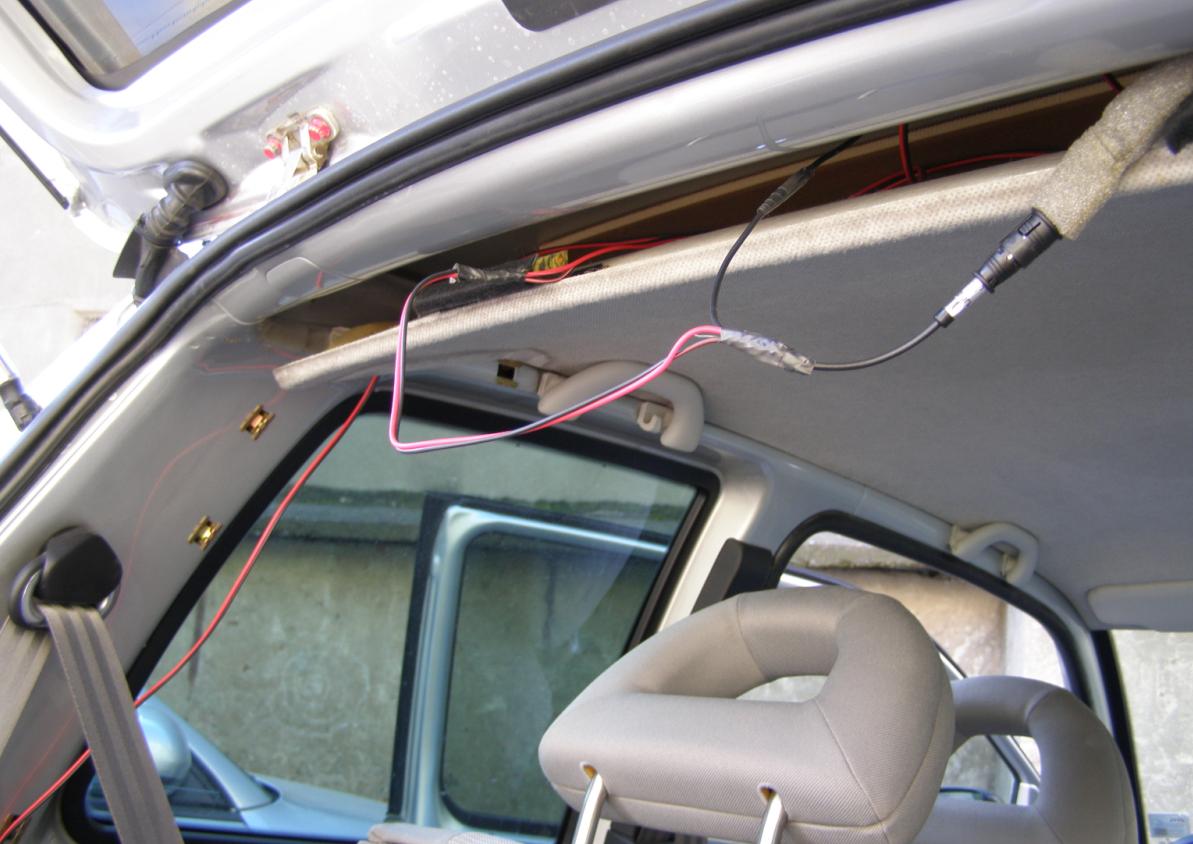

Astazi am montat antena. Semnal slab. F slab. Asa ca am legat si antena cea mare careia i-am tras un fir mascat in porbagaj si am lasat-o in spatele subwoofer-ului. Nici nu stii ca e acolo. Afara e vopsit gardu' inauntru-i leopardu. Si am rezolvat si treaba estetica si functionala.

Hai ca arata foarte bine noua antena, da in ceea ce priveste semnalul eram convins ca va fi slab, acu am si confirmarea. :)

Arata bine antena. Ai legat amplificatorul de semnal? Primeste curent? Ar trebui sa ai semnal ok daca e antena originala. Cu antena din portbagaj a revenit semnalul?
Fara antena din portbagaj semnal = 0. sau aproape 0 :D
Cu antena din portbagaj legata semnalul e la fel ca inainte.
