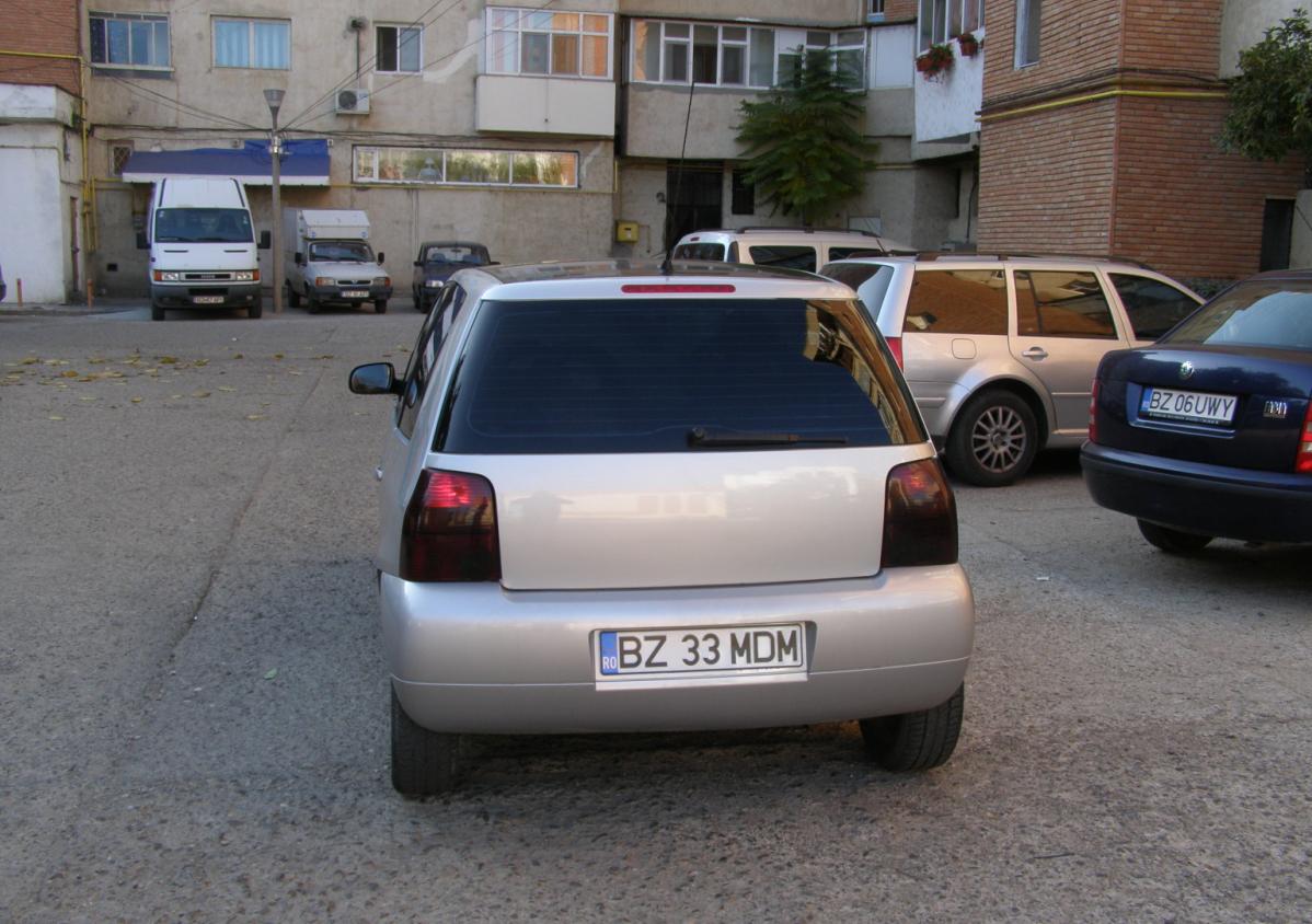

Haionul cu deschidere din emblema e pe mk2, iar cel gasit de mine e de pe Arosa 1997 deci mk1, care are deschiderea din clapeta ca lupul. Ar fi fost o idee, dar cum si asa l-am gasit greu pe asta nu am mai stat sa vad cum gasesc haion de dupa 2000. Piesele de Arosa sunt f rare in dezmembrari, fiind o masina rar uzitata pe la noi.

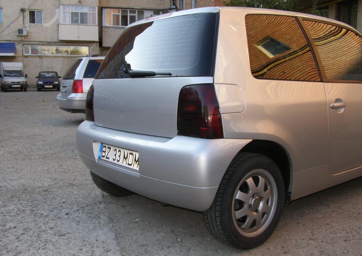

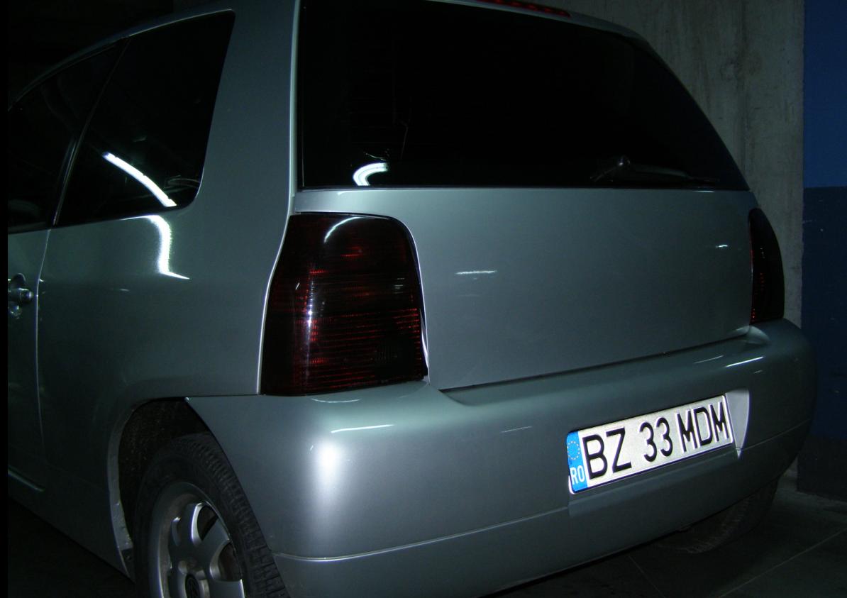

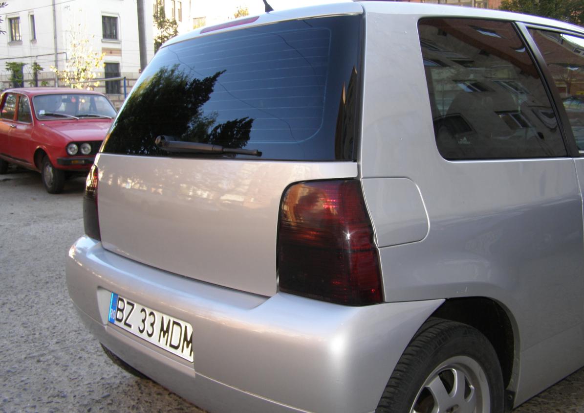

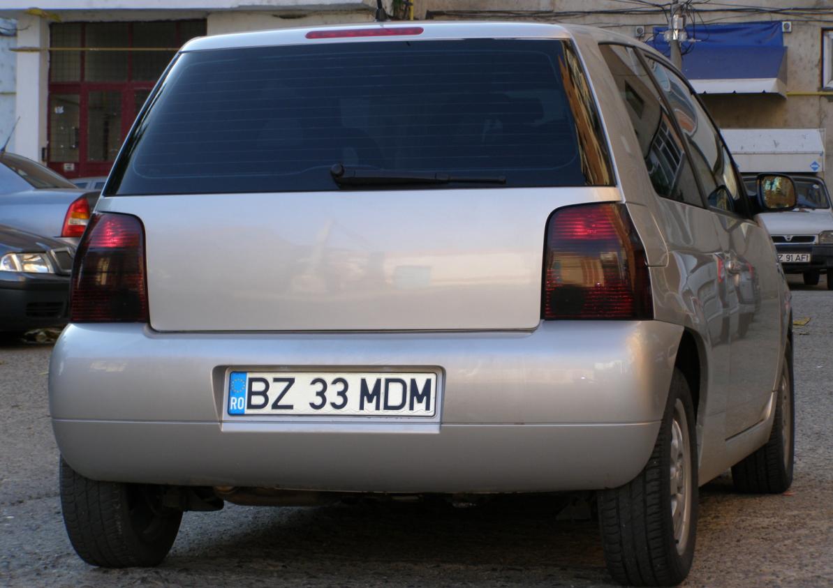

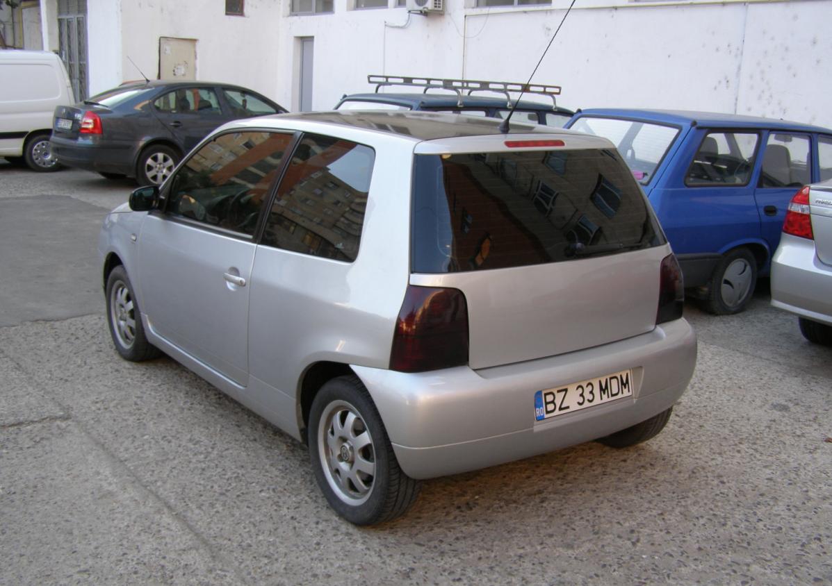

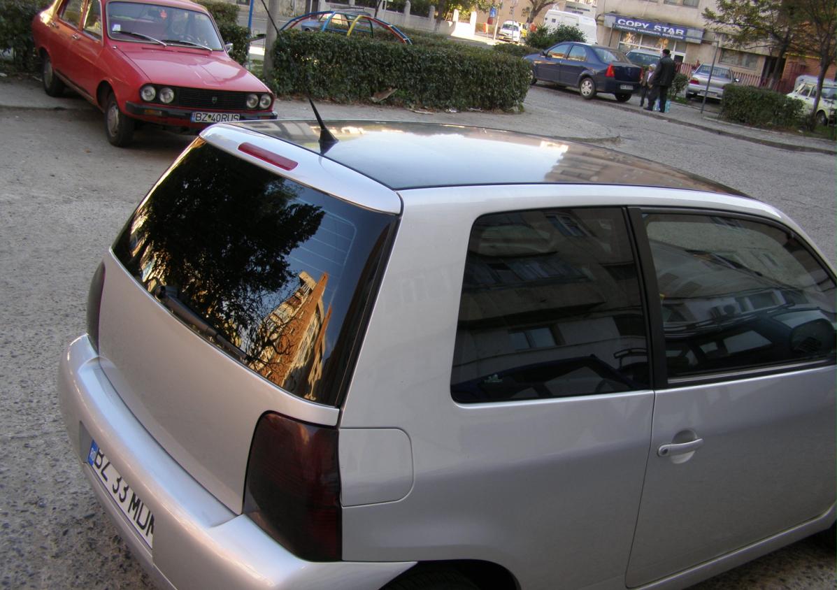

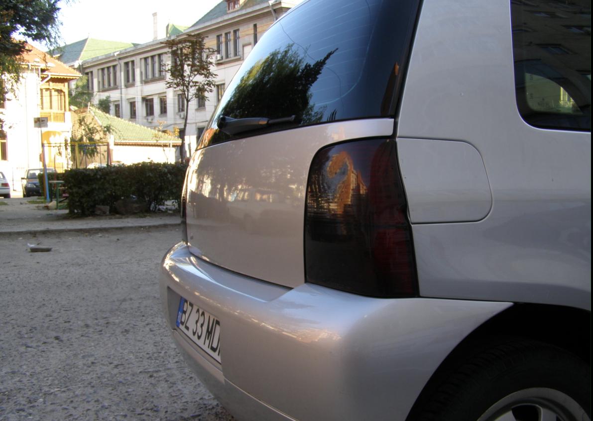

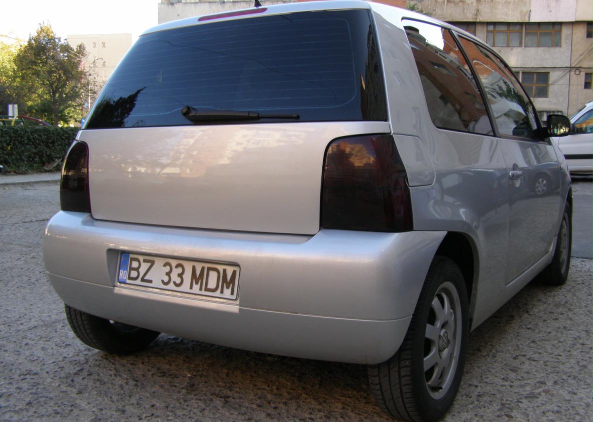

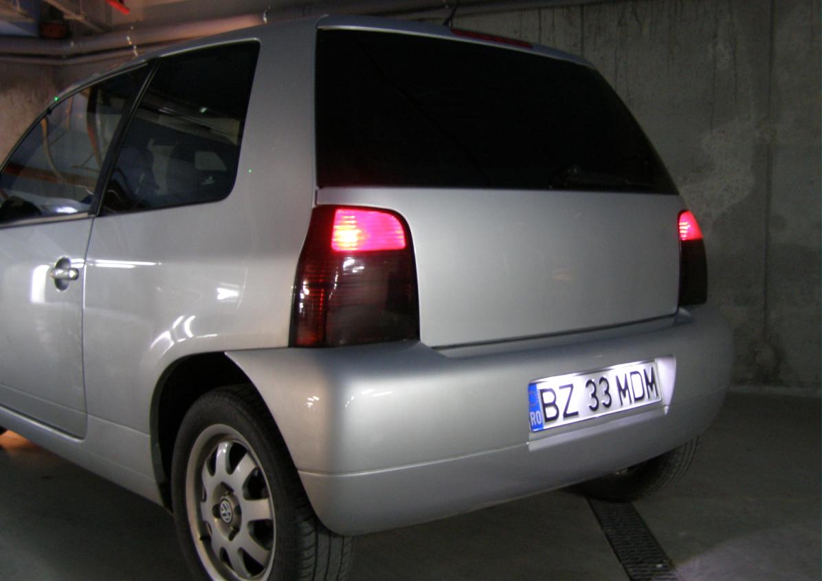

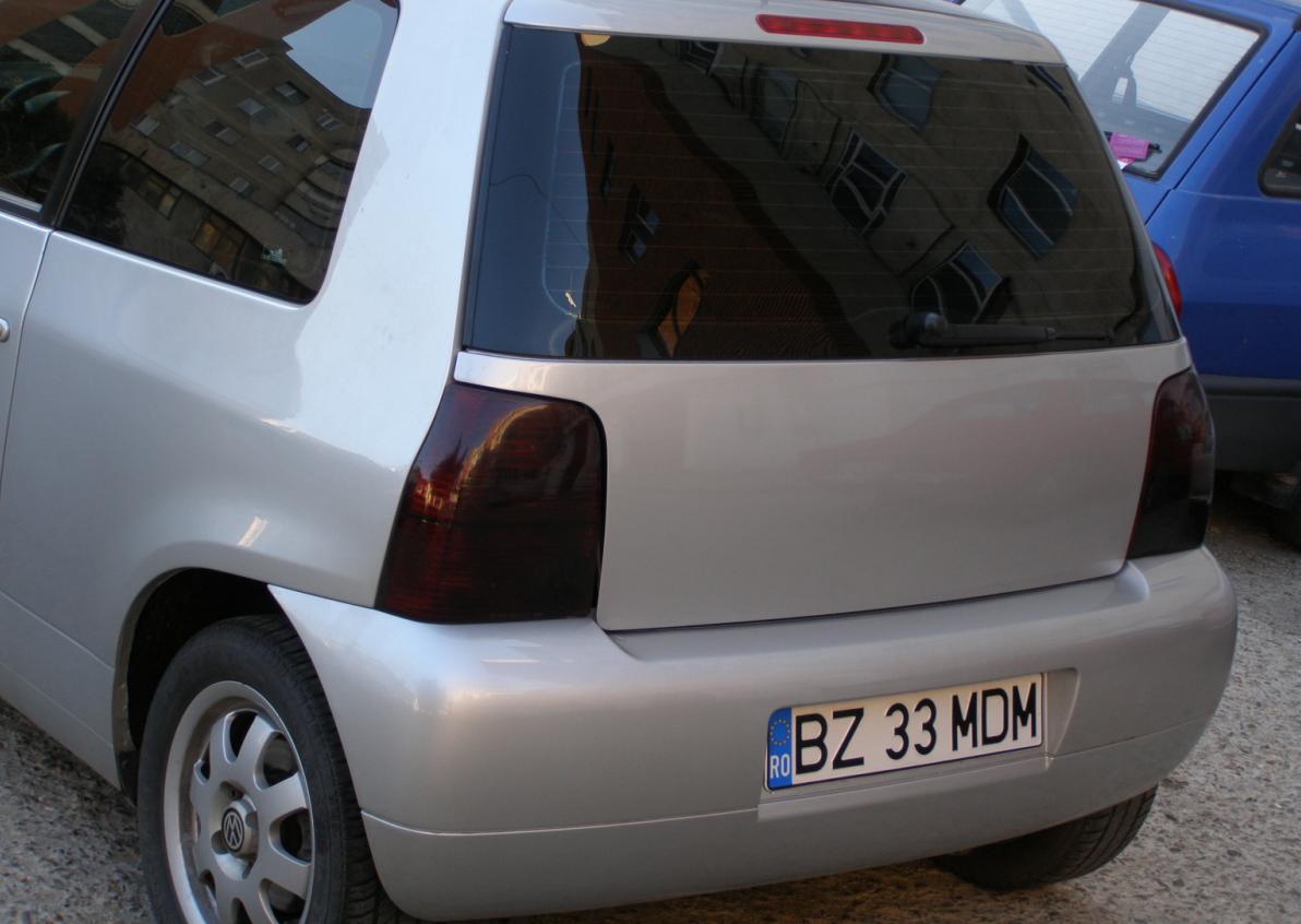

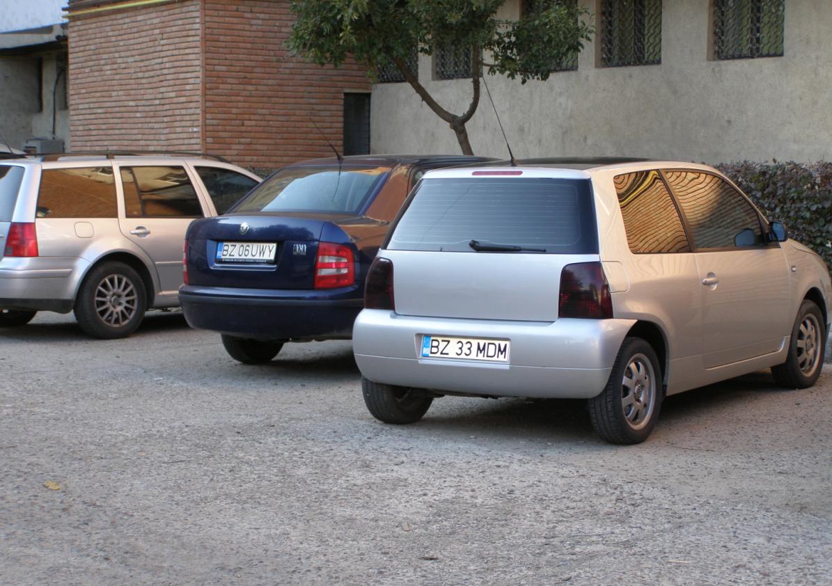

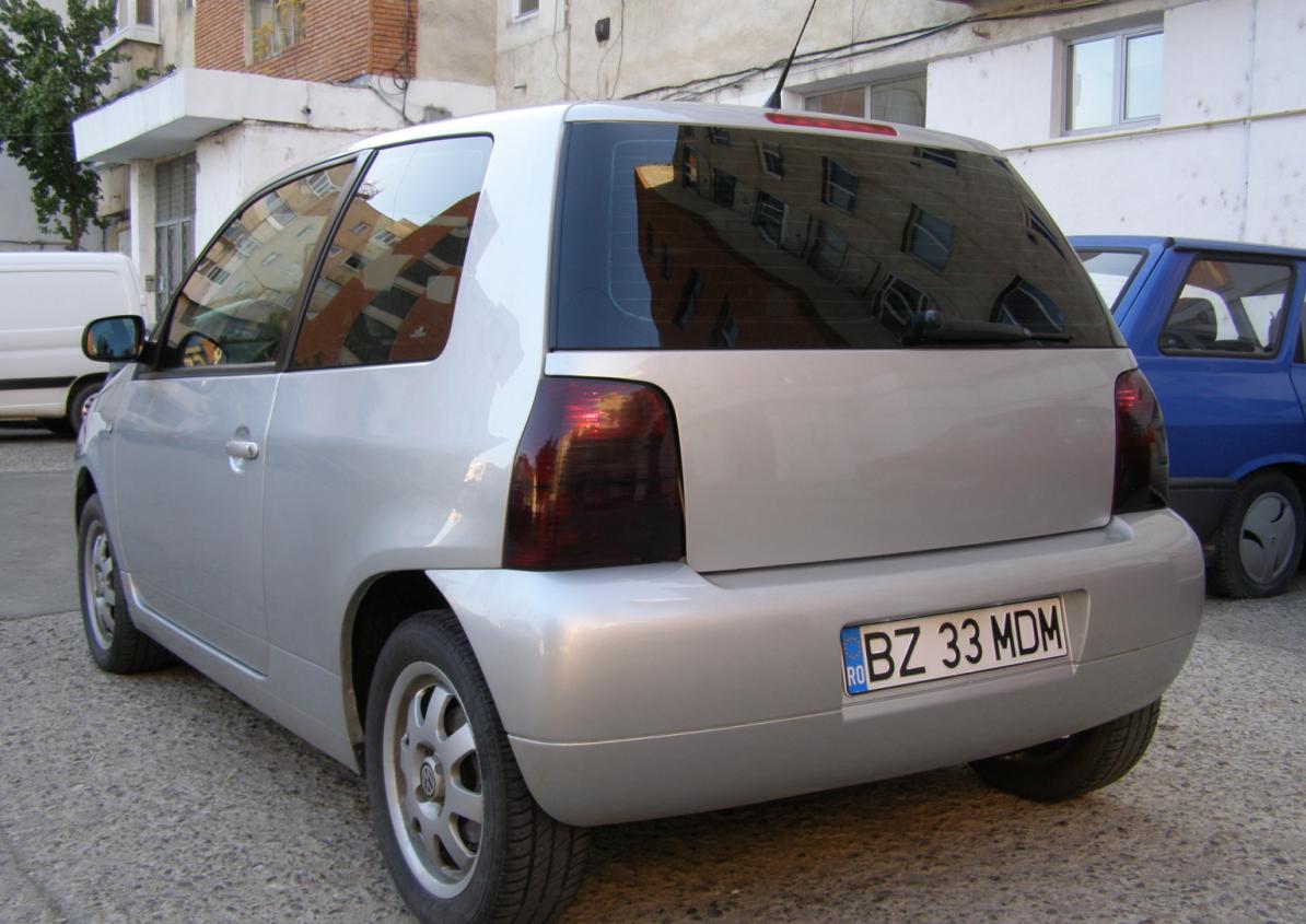

S-au mai linistit ploile, folia s-a aplicat pe luneta, asa ca Lupu' a iesit la fotografiat.
Acum spatele este clean and shaved :Computer:
Modificat de Slick
Acum spatele este clean and shaved :icon_thumright:

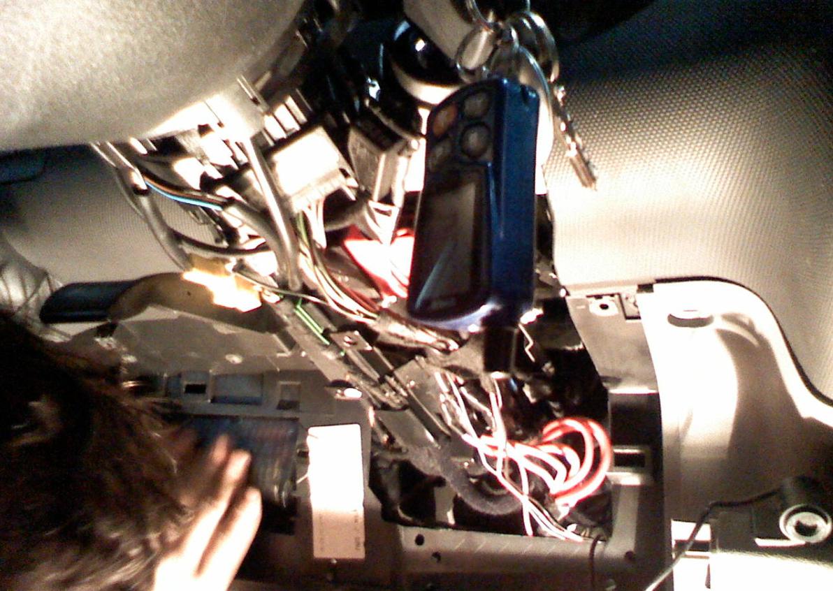

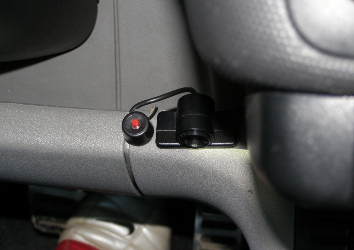

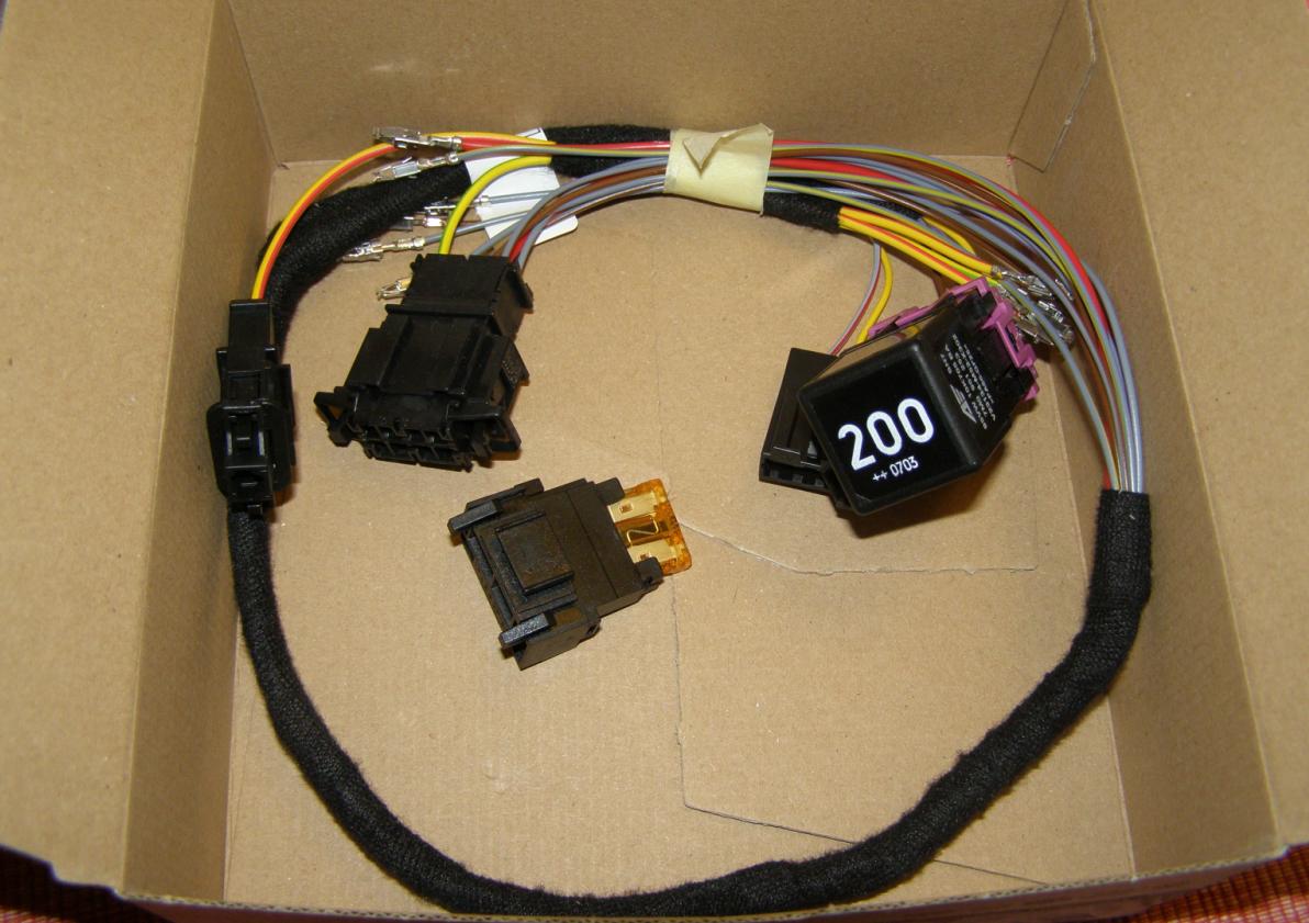

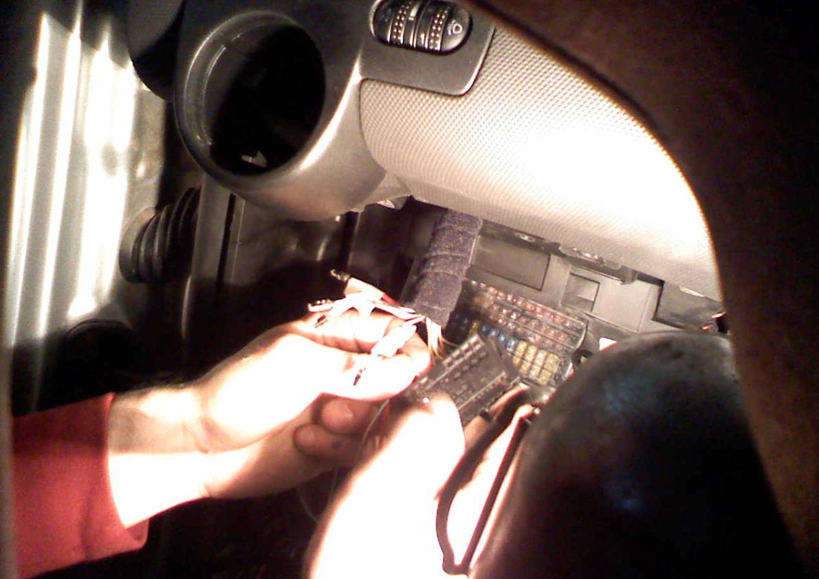

Dupa cum spuneam am mers la Bucuresti la Andrei pentru a rezolva doua probleme:

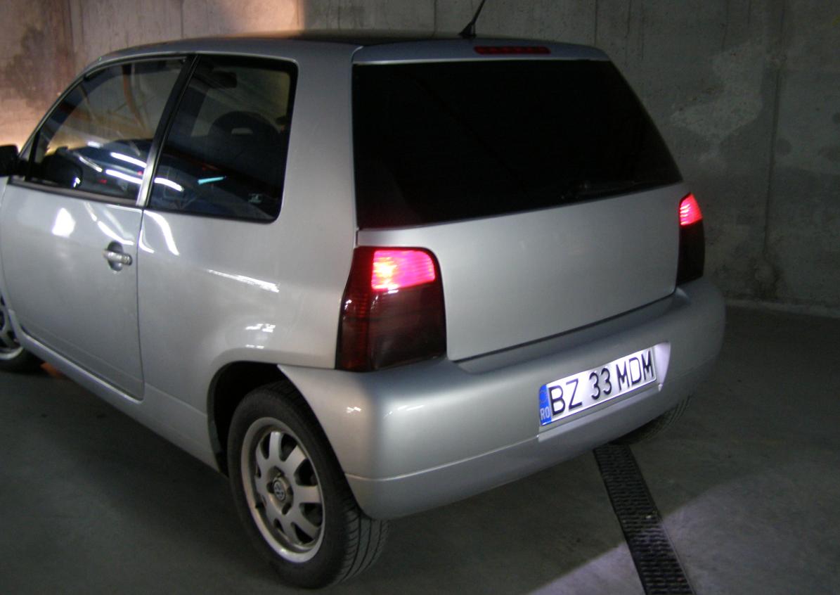

1. montare modul Daytime Running Light (DRL) prezent in foto
2. rezolvarea problemei deschiderii haionului.
Vizita nu a fost lipsita deloc de peripetii dar a avut un happy-and. Am luat si aparatul foto cu mine si cand sa fac prima fotografie klank-klank-klank...low batery. BULA ce sunt, ce sa-i faci, asa ca scuze pentru calitatea fotografiilor din timpul montajului. Sunt marca LG shine. :icon_thumright:
Sa va povestesc cum a fost.

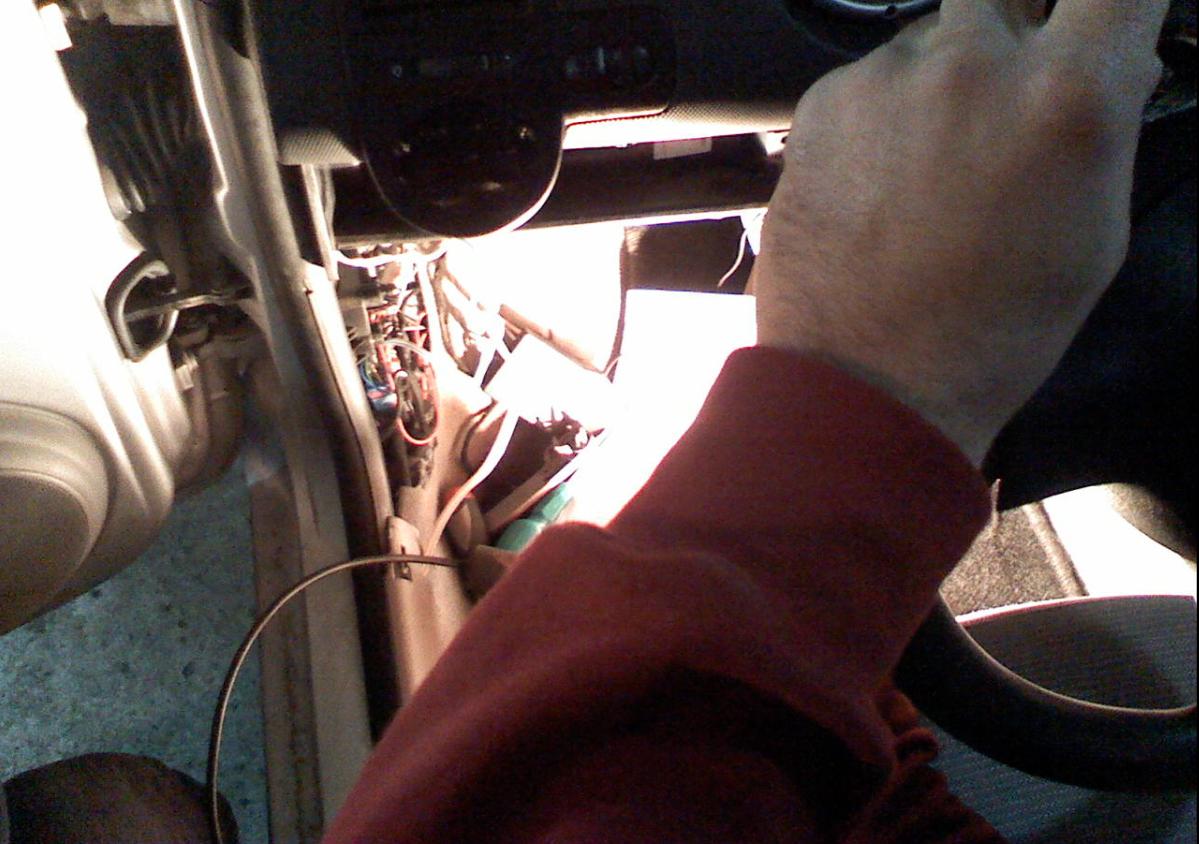

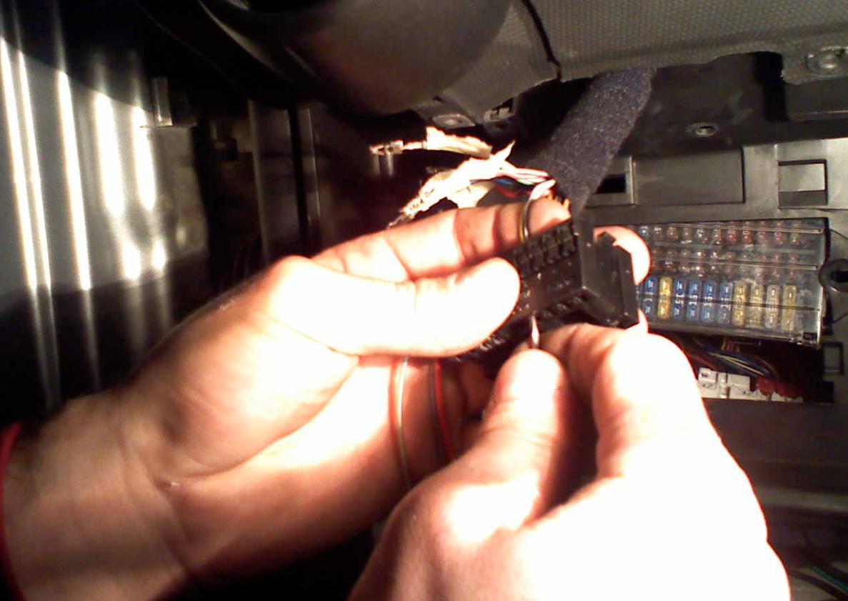

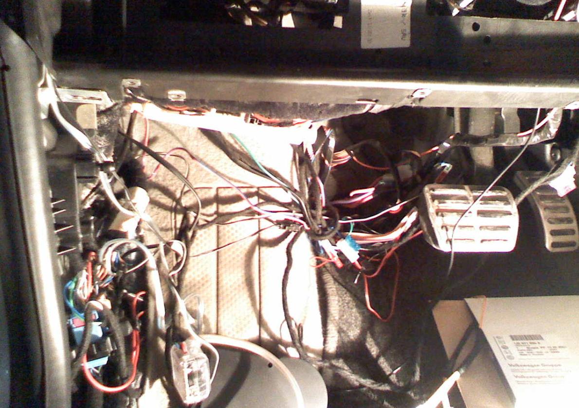

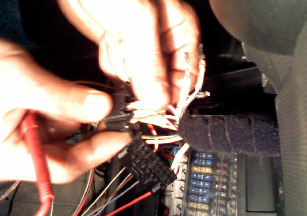

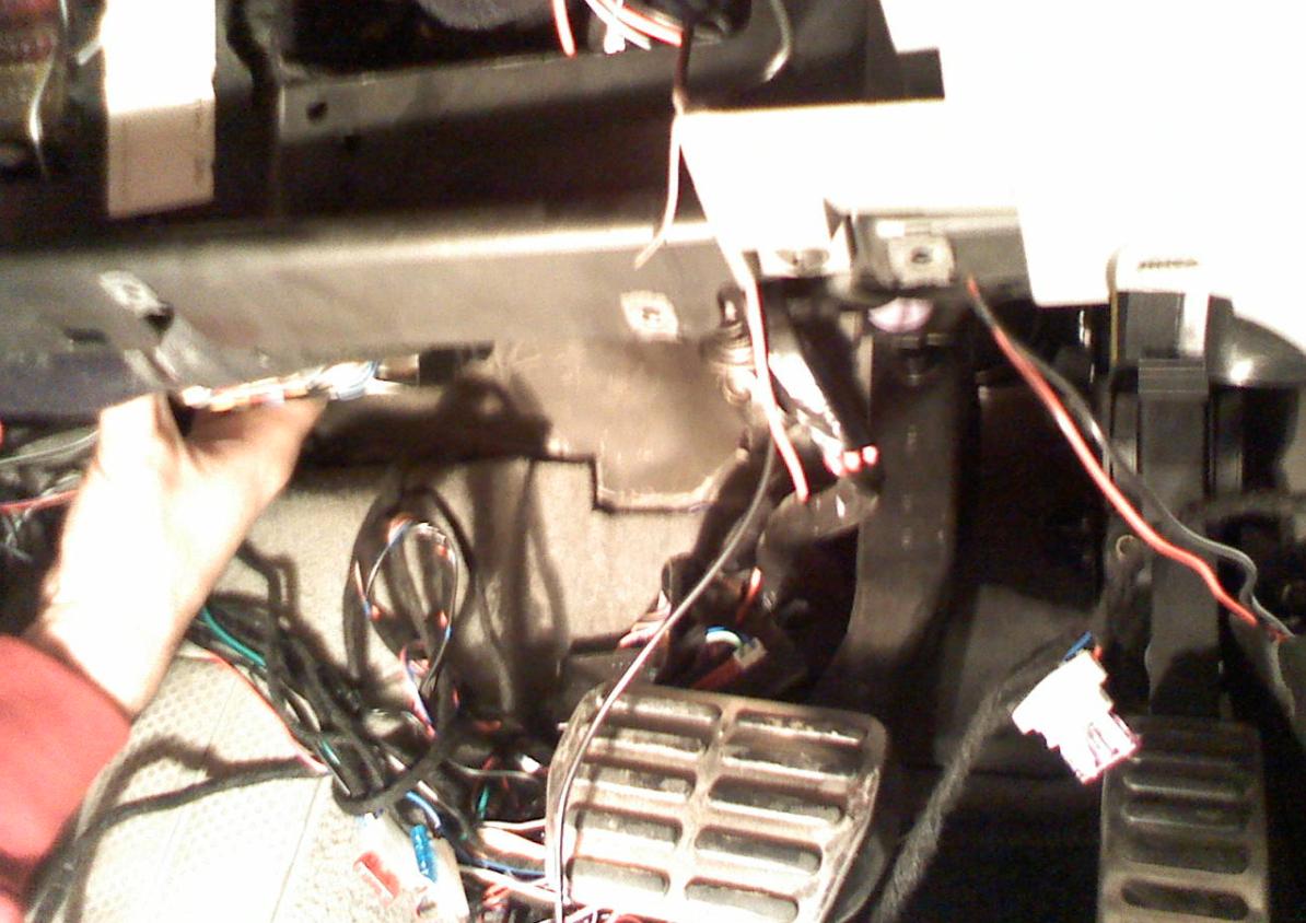

S-a uitat Andrei la modulul respectiv, la manualul de instalare a studiat el un pic problema si imi spune ca daca il vreau montat trebuie sa dam bordul jos. De ce? Pentru ca trebuie sa ajunga la blocul de relee, care e in spatele blocului de sigurante si ca sa dea la oparte blocul de sigurante, trebuie data jos consola de bord. Adevaru' e ca masina e mica si toate sunt f inghesuite. A inceput sa desfaca pana la un moment dat cand a reusit sa smechereasca problema si cu ceva eforturi sa ajunga la blocul de relee fara sa mai desfacem bordul. Noroc si de o mana subtire.

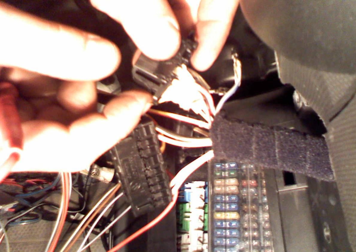

S-a montat modulul si hai sa facem proba. Pun contactul si in prima faza observ ca in bord nu se aprind toti martorii ca inainte. Se sting cativa dintre ei (airbag, etc) si dau sa pornesc..."kanci". Nimic...parca nu mai aveam baterie. Mai incercam o data...nimic. Aducem o baterie, clesti...nimic. Ce sa fie...ce sa fie. I-a la verificat toate mufaraiele pe acolo (care sunt o mie si una, se vede in foto) + cele de la alarma. Totul ok. Verifica sigurantele...toate ok. Asta a cam durat 30-45 min. Ca sa nu mai pierdem timpul a rugat un prieten care a venit de a scanat Lupu'. Ca erori vreo 4 una de airbag, una de nu mai stiu ce..intre care una ca nu mai recunostea levierul schimbatorului de viteze - contact intrerupt. Iar dai si cauta si verifica toate mufele nimic. Dupa vreo 2 ore de stat si bagat p..i i-a Andrei al meu o oglinda tip dentist (cu un maner ca o tija lunga) si se uita pe sub bord pe acolo in spatele cadranelor pe undeva, si cu o lanterna indreptata ca sa aiba cum sa vizualizeze, descopera mufa.
Ce se intamplase...ca sa poata lucra fara sa mai desfaca bordul el a trs un pic de firele alea pe acolo, care au agatat si au scos mufa respectiva din soclu. Cu chiu cu vai am pus-o la loc pentru ca era f greu accesibil si asa am rezolvat primul punct si am putut trece la al doilea.

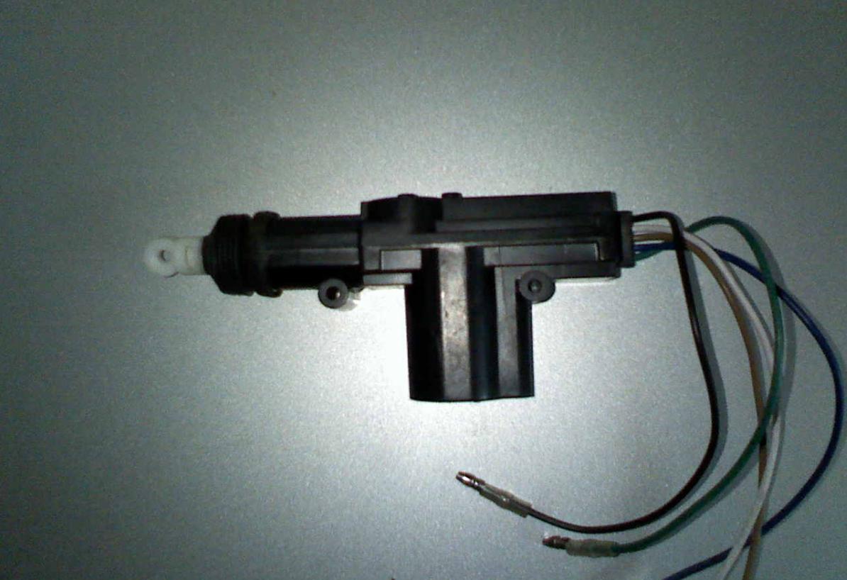

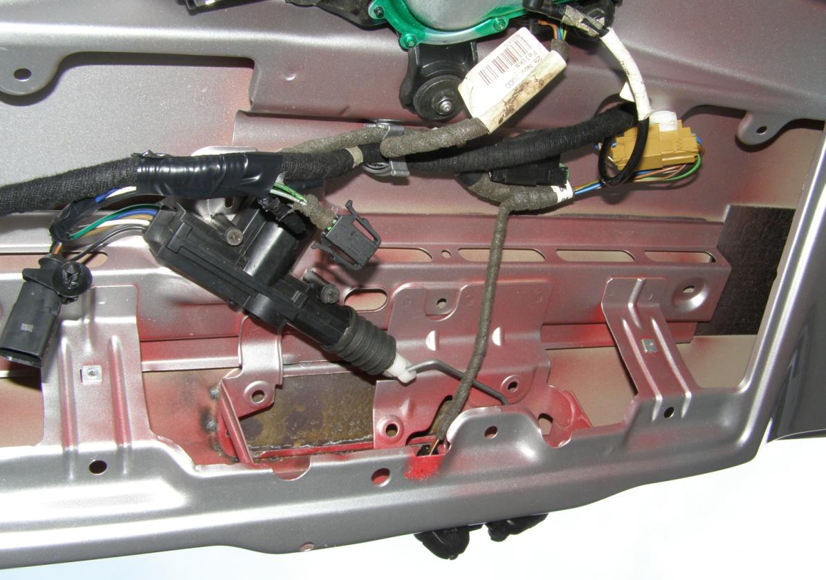

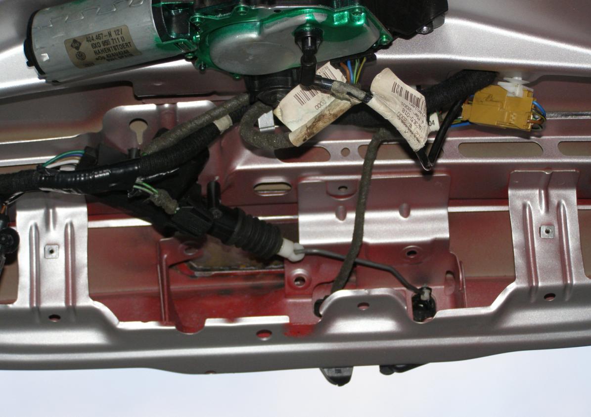

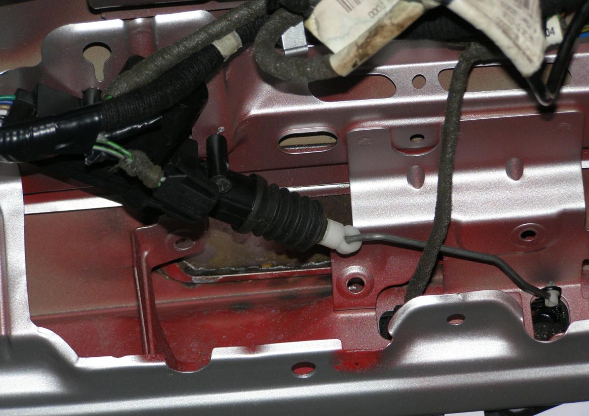

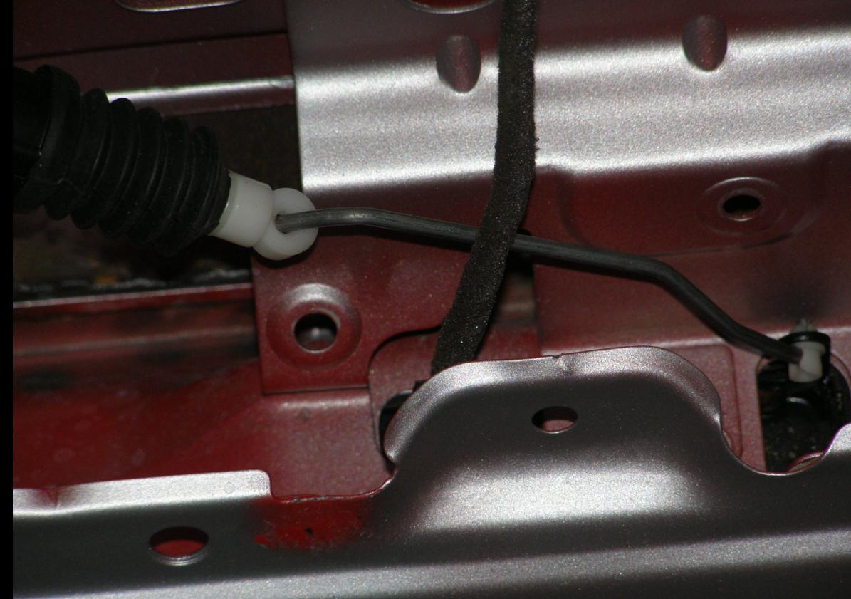

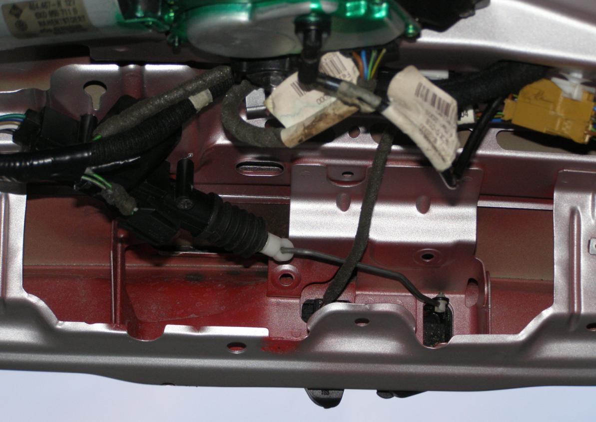

2. rezolvarea problemei deschiderii haionului s-a facut intr-un mod simplu. S-a schimbat motorasul de actionare a tijei si i s-a schimbat si pozitia, si astfel acum portbagajul se deshide atat din butonul aflat in interiorul habitaclului (foto) cat si din butonul telecomenzii.

Salutare, pentru portbagaj ai folosit un motoras de inchidere centralizata ? As vrea si eu sa pot deschide portbagajul de pe telecomanda alarmei, da cineva imi spunea ca nu prea se poate si povesti dinastea :( Astept niste poze cu DRL :icon_thumright:

1.Arata bine dar cred ca ai putea o antena mai scurta. :)
2.Cum ai legat DRL-ul? Am si eu litul acela si spune in manual ca aprinde faza scurta cand pui contactul. Tu asa l-ai legat?

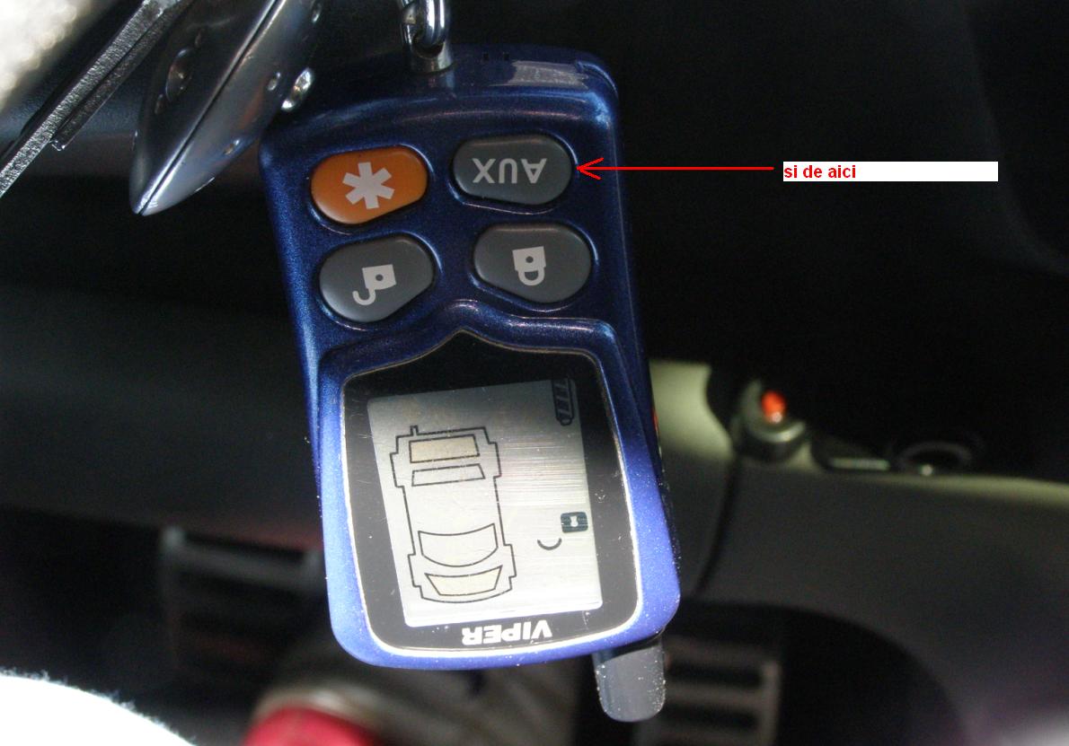

Nu stiu ce fel de motoras e instalat dar am sa intreb. E cel prezentat in fotografie de arata ca un pistol. Acum cu deschiderea portbagajului din telecomanda alarmei, asta este posibil dar depinde de modelul de alarma. Daca aceasta e destul de performanta sa permita lucrul asta. Eu am Viper 791xv si merge. Deschid portbagajul cu butonul AUX al pagerului telecomenzii.
Poze cu DRL sunt postate (a doua fotografie din insiruire). In rest poate un filmulet sa postez pt ca DRL-ul aprinde luminile in momentul in care pui contactul si nu mai exista riscul sa le uiti stinse niciodata. In asta consta DRL. E functia Auto de pe blocul de lumini la modelele noi VAG.
La antena scurta ma gandesc insa nu stiu cum sa rezolv cazul. Sotia face naveta cu masina pe drumul dintre Buzau si Brasov cca 40 km dus, si intra in zona deluroasa. Am inteles ca antenele astea tip A6 montate cam pird din semnal. Cu cine am mai discutat mi-a spus ca a comandat antena de Sharan care se infileteaza in acelasi soclu si merge f bine si e micuta.

Da, DRL-ul aprinde faza scurta cand pui contactul. Cand dai la demaror se stinge, masina porneste, dupa care faza revine si asa ramane pana opresti si scoti cheile din contact.

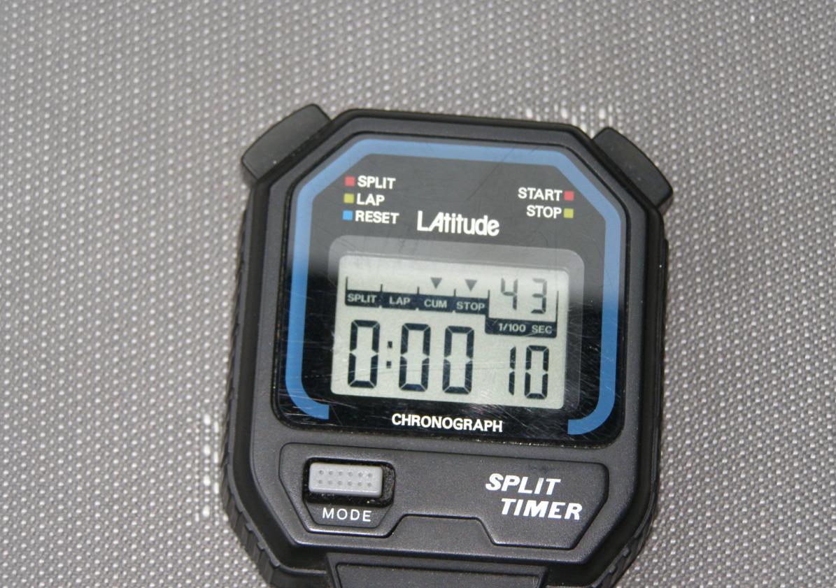

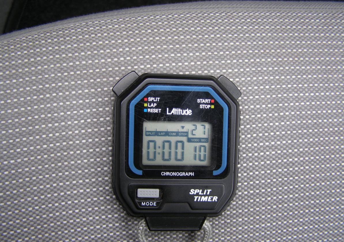

Fiind in concediu si neavand ce face, m-am gandit sa ma cronometrez si eu...din curiozitate...0-100km/h
Conditii meteo:
- 0 grade celsius
- vant moderat (din toate partile ca la Buzau)
ma asteptam sa scot sub 10 sec...dar n-am reusit. Au fost 2 incercari cu timpii din fotografiile atasate
Salutare, pentru portbagaj ai folosit un motoras de inchidere centralizata ? As vrea si eu sa pot deschide portbagajul de pe telecomanda alarmei, da cineva imi spunea ca nu prea se poate si povesti dinastea :D Astept niste poze cu DRL :D
PS : Andrei ce nick are pe forum ? As apela si eu la el pentru treaba cu portbagajul :D
merge facuta treaba cu un simplu actuator de inchidere centralizata (dinala cu 2 fire) si un arc , mai trebuie o mica modificare , trase fire etc. asta daca permite alarma pe care o ai...
Alarma trebuie sa permita, e MAAT 7500 cu pager, si am si functie de ridicare geamuri, da nu am geamuri electrice :biggrin: Eventual sa se deschida odata cu celelalte usi, daca nu se poate separat :ceuameni:
