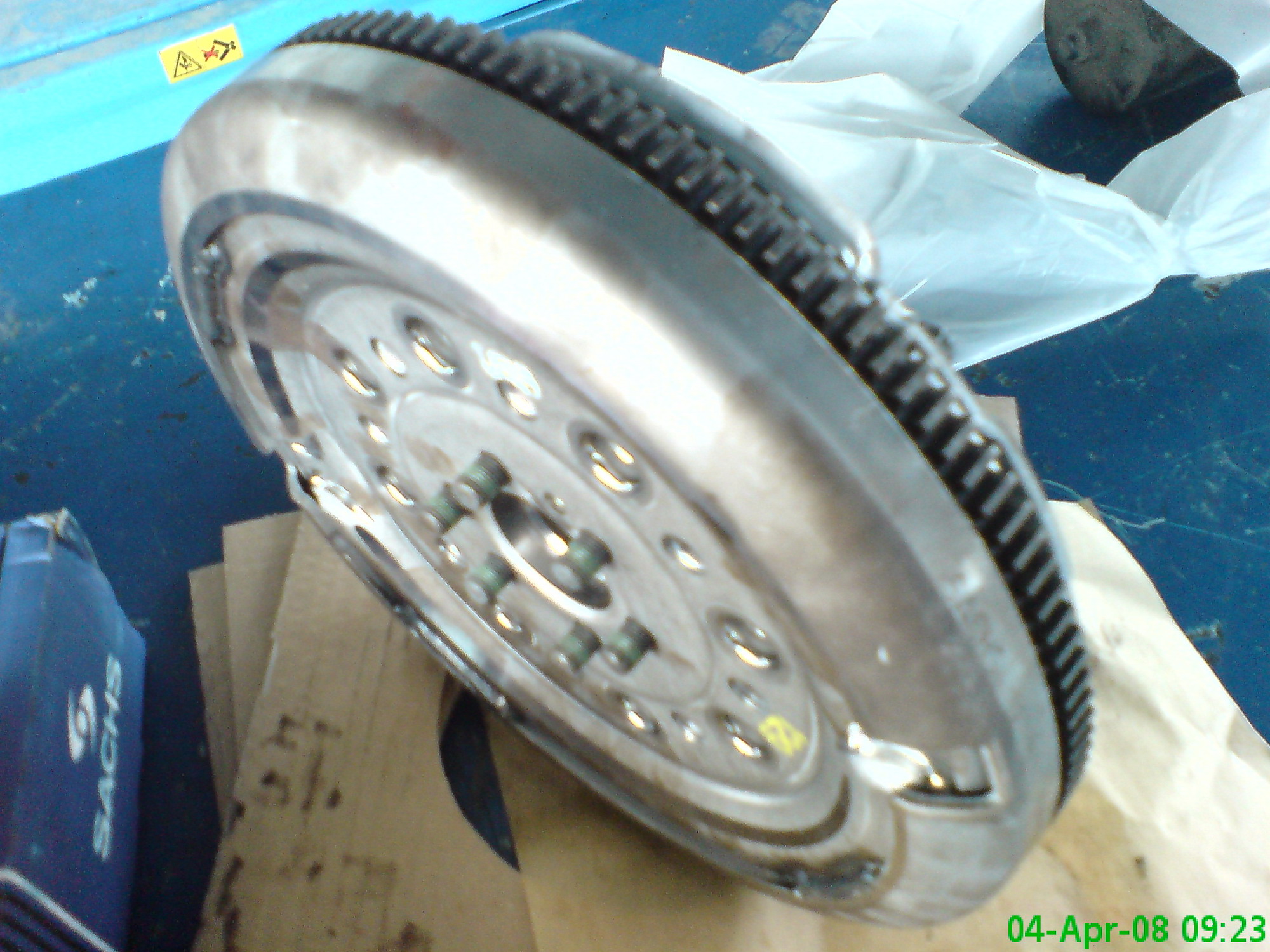

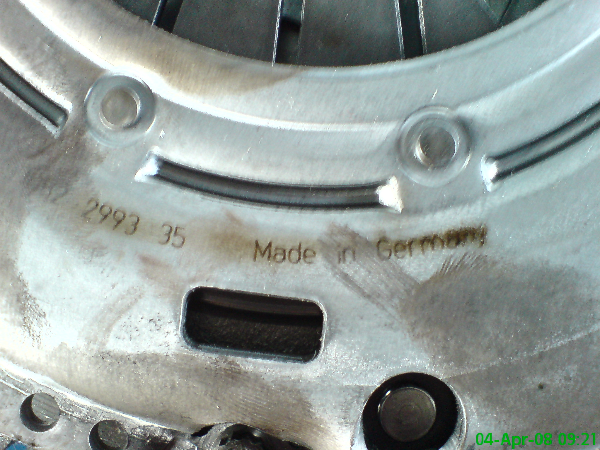

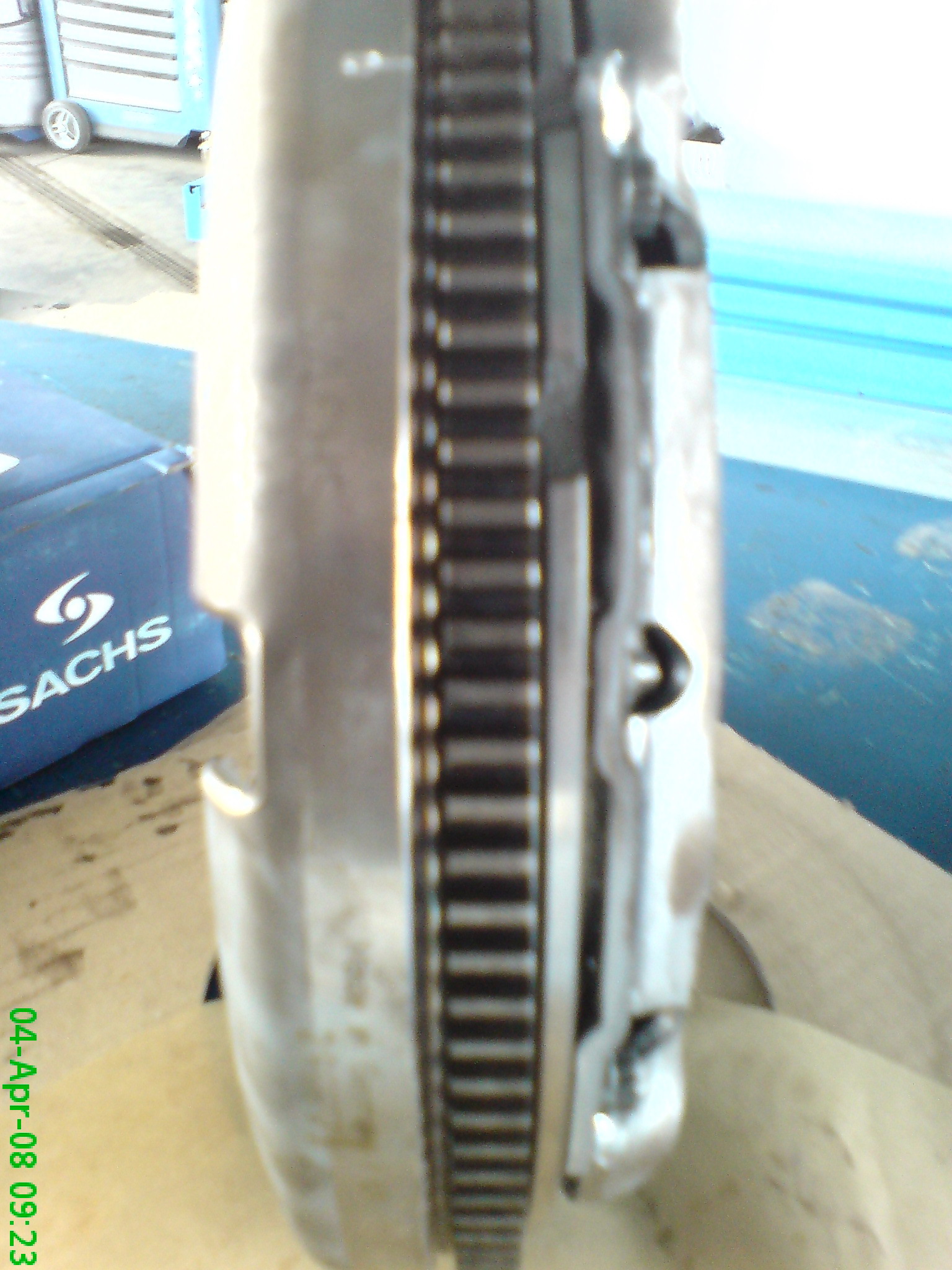

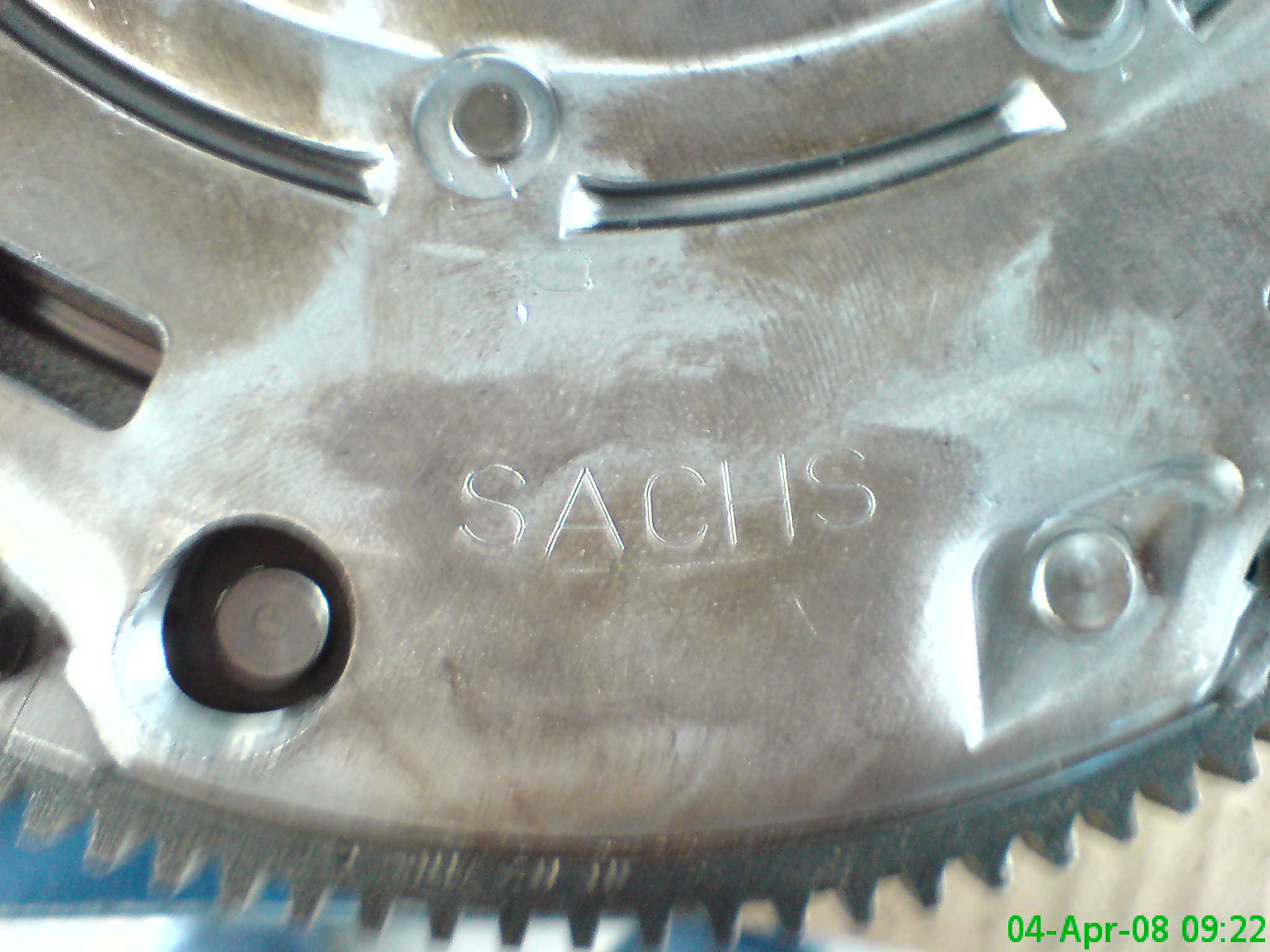

In aprilie am schimbat si eu tot kit-ul, iar inainte am avut aceeasi intrebare si cei de la service m-au sfatuit sa merg tot pe varianta data de producator, adica bimasica. Iar daca exista posibilitatea financiara si mai indiat ar fi ca volant sa fie piesa originala.
Pan la urma ce ai pus, si cat te-a costat?
Am pus Sachs, iar tot kit-ul a ajuns 1800 lei. In pretul acesta a intrat volant, disc, placa de presiune si rulmentul de presiune.
