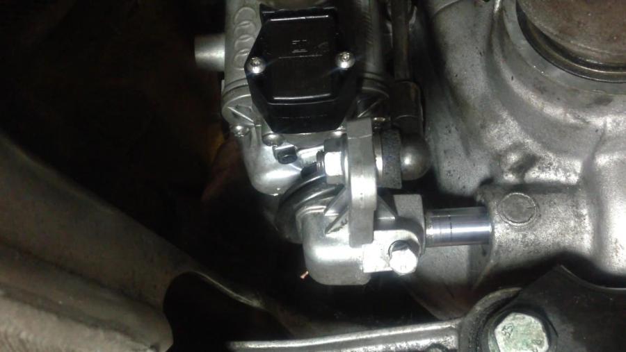

Salut. Îmi prezint și eu problema aici ca să nu deschid un alt topic. De la doua trei picături de ulei pierdute zilnic pe la schimbatorul hidraulic de pe cutie, acum gasesc balta sub masina. Am fost in service sa schimb oringul cu pricina, dar niciun mecanic nu doreste să desfacă schimbatorul hidraulic acuzand ca trebuie făcută adaptarea acestuia iar ei nu stiu pașii.                     Întrebarea 1. Dupa demontarea schimbătorului și schimbarea oring-ului trebuie facuta adaptarea cutiei de viteze?                         Întrebarea 2. Se poate pune orice fel de oring sau trebuie original?                     Întrebarea 3. Cunoașteți pe cineva care poate sa ma ajute sa rezolv aceasta problema? Locuiesc in zona de sud, dar sunt dispus să mă deplasez 100, 200 km pentru rezolvarea acestei probleme. Vă mulțumesc anticipat. Cu stima, Sorin.

Ms pentru răspuns. De fapt, nu este vorba de simering ci de un oring, cred. Atașez mai jos o alta poză cu zona exactă. Totuși insist pentru un service sau persoană care sa rezolve aceasta problema. Știu că era cineva pe la Cluj (Mihai cred), care făcea reparatii, adaptări etc, dar are anunțul dezactivat pe olx. Vă rog, este mașinuța soției!
Scuze de confuzie, nu am citit atent si poza ta m-a indus puțin în eroare. Am crezut că pierzi ulei din cutie pe la celebrul simering.
