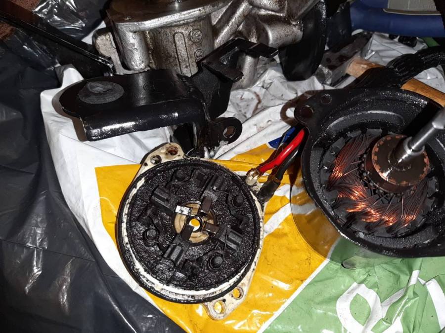

La mine am rezolvat problema, am schimbat ulei la pompa hidraulica si de atunci metge brici. Vedem cat tine.

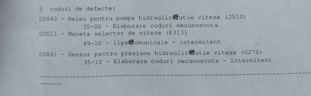

styie cineva ce e eroarea asta?pt ca numi mai intra in R .
00263 - Transmission
27-10 - Implausible Signal - Intermittent
Nu am revenit cu un post mai devreme pentru ce nu am rezolvat problema nici pana acum.
Banuim ca este vorba de pompa, nu mai face presiune. Sa se mai incalzeasca afara si o luam de la inceput cu diagnoza & demonare.
