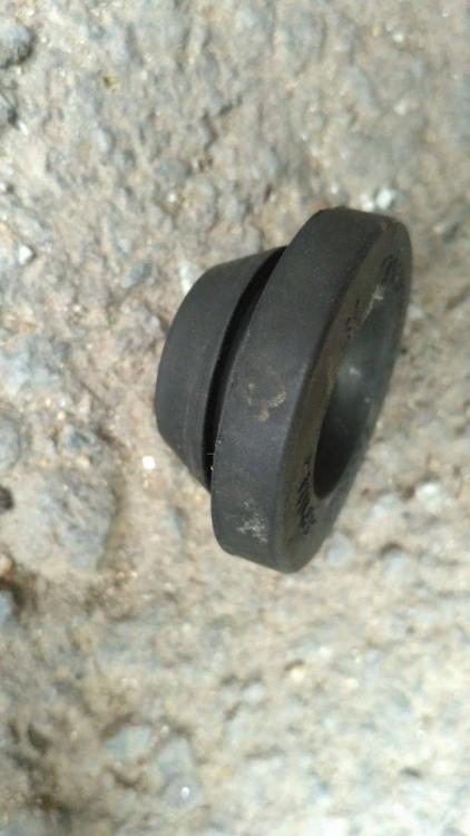

Mulțumesc pentru răspuns.  Am verificat și lipsește un tampon de cauciuc din 4. Lipsea unul din fata,  am pus unul din spate ca măsură provizorie pana reușesc sa găsesc o porcărie din asta de  cauciuc.  Probabil va fi extrem de dificil de găsit la un preț decent.  Tot vibrează și acum dar mai puțin violent ca înainte.

Trebuia sa vezi ce cod este scris pe tamponul de cauciuc...probabil sunt toate identice. Nu ar trebui sa fie mai mult de 30lei. Si macar faci o treaba de calitate, este totul complet si elegant.
Am luat de la Brady Auto, pe original, 20 lei bucata. Dupa montarea tamponului lipsa zgomotul infernal a disparut.
Am atasat poze in care se regaseste si codul pentru cine mai are nevoie.
