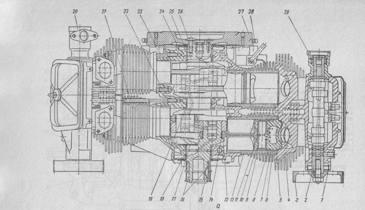

Din cauza ca posibilitatile motorului de oltcit ca tuning la motor sunt destul de reduse ca upgread, va propun sa dezbatem un subiect zic eu destul de interesant. ce motoare de vw aircooled merg adaptate pe Oltcit?
Doresc sa ma ajutati si pe mine cu dimensiunile motorului de vw bus de 2000 cmc aircooled.
De asemenea doresc mai multe informatii si despre alte motoare vw aircooled care s-ar putea adapta, spre exemplu
vw GOL nu GOLF facute in brazilia care semanau cu scirocco si aveau motor racit pe aer in fata
Orice idee este binevenita
Modificat de Madalin Zolti
de ce nu-ti iei un VW ... cu motor de VW, racit pe aer ...
ma gandesc ca motorul vw aircooled , fiind amplasat in mod normal in spate, s-ar putea sa se invarta in alt sens decat iti trebuie tie, ca sa-l pui in fata :))
nu radule .. mai toate motoarele au aelasi sens de rotatie de la stinga spre dreapta, vazute dinspre fulie spre volant, un singur motor am vazut cu sens invers si ala nu era de masina ..... restul face cutia de viteze ... mircea cotiga a facut o schimbare de sens in cutie si va poate da si el detalii ...off topic
revenind la problema, trebuie masurat gabaritul motorului ..... si vavi are drepate, dar baiatu' are frustrarile pe care le-a avut orice posesor de oltcit ..in clipa in care scapi de frustrari iti iei un vw si nu te mai intereseaza ce putere are, ce viteza prinde, cit consuma si it stai pe sub el .... modificarie pe care le aduci motorului, instalatiei de alimentare, eletrice, interiorului, frinelor etc, sint doar o provocare cu tine insuti, masina (VW) poate merge foarte bine si asa cum a lasat-o fabrica

baiatu' are nevoie de niste cote de gabarit pentru motoarele de vw ca sa stie daca poate sa faca o schimbare

Coane am primit si PM-ul, din pacate 2000-ul meu e desfacut si imprastiat in f'o 3 locuri la moshie. Oricum asa la ochiometru, nu intra, am desfacut motor de Oltcit si stiu cam cat e de mare...
Sincer... nu cred ca faci mare branza cu un motor VW pe Oltcit... motarele de VW nu sunt panaceu-minune, iar daca stai sa te gandesti bine, raportul putere/cilindree este similar la VW Broasca si Oltcit, ...ba chiar oltcitul are un mic avantaj :icon_thumright:

ce dimensiuni vrei sa stii? motorul meu de 2000 e pe masa, si il pot masura. Totusi, din pacate nu am nici un fel de table pe el, si cu sistemul de racire, alternator, admisii, carburatoare, suporti etc etc devine mult mai mare.
Sincer nu cred ca iti incape sub capota decat poate in forma cu racire "pancake", de bus.... dar dupa cum l-am vazut eu e foarte voluminos...
salutare, doream sa stiu asa: latimea, lungimea si inaltimea motorului
daca este prea mare ma linistesc :icon_thumright:

pai in afara de motoarele de tip4 care au putin peste 70 maxim 85 de caiuti...ambele motoare de olsit "fac" de departe ca putere motorul de bruasca de tip 1 al mai tare de 1600 care are 50 de caiuti
...si dup-aia...ce faci cu racirea...caci nu cred ca iti incape motoru de tip4 cu toate tulumbele pe el
