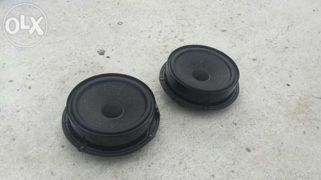

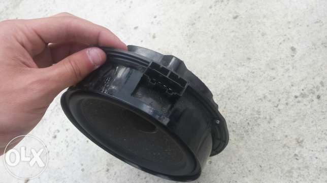

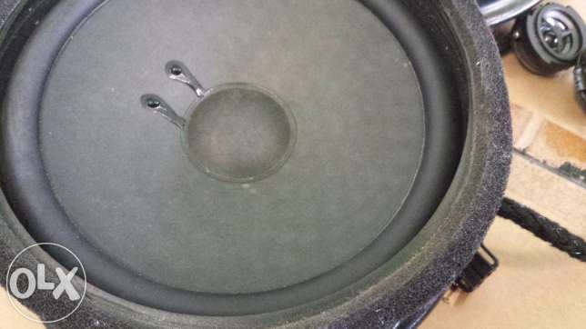

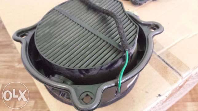

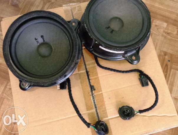

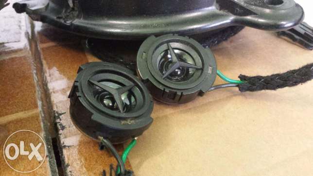

Va salut,care stiti ce firma sunt aceste difuzoare?cica au fost pe mercedes.
http://olx.ro/oferta/difuzoare-auto-16-5-midbasi-tweetere-vw-mercedes-etc-ID3TC1o.html
le vreau pt un golf 4 pe spate,ce parere aveti?au codul:8200202

Posibil sa fie HAES.
si sunt bune de ceva?adica se aud bine,merg ok pe golf 4 pe spate?
basii sunt identici? din poza arata intrucatva diferit
si parca sunt ceva mai "inalte" decat cele de G4
cam la acelas pret gasesti oem de golf...
am cautat dar nu prea am gasit,sa le cumpar pe astea?adica se aud bine sau mai caut?
Ce player ai in masina? Gamma, Alpha sau altceva?
altceva ,un casetofon pioneeer.eu ma refer daca au aceeasi fidelitate ca cele oem de pe golf?
sincer kppus, pe forumul vw, în secţiunea golf4, câte persoane crezi că au testat difuzoarele de mercedes, într-un golf, cu un player ca al tău!?  :grrrrrr:  :screwy:
Modificat de guppster
mda.,o sa le testez eu si revin cu pareri.........:D

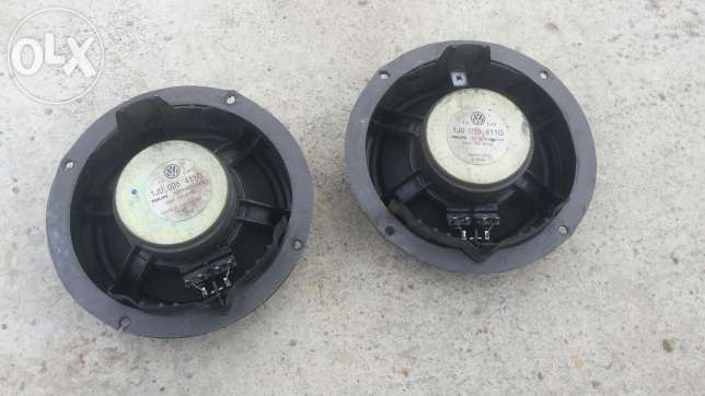

Pana la urma le-am cumparat pe astea ,omul le-a dat jos de pe un golf4,pret 1mil.
post-127324-0-55555100-1431883010_thumb.
post-127324-0-97433800-1431883010_thumb.
post-127324-0-42992600-1431883011_thumb.
post-127324-0-83789900-1431883011_thumb.
Modificat de kppus
Ai facut o alegere buna. Eu am incercat mai multe difuzoare de Golf 4/Bora OEM si astea cu codul 1J0 035 411 G se aud bine si rezista fara probleme la playere care au putere mai mare de iesire (gen 4 x 27 W RMS). :icon_thumleft:
Modificat de Deadly
Ms,oricum nu dau in ele sa le zapacesc,acum trebuie sa scot fetele alea sa pun dif. ,sa vad daca se potrivesc,mai am de tras si firele ca nu am deloc,nu prea imi place cum se aude castf.,ce casetofon sa caut pana in 300 lei?,ms
