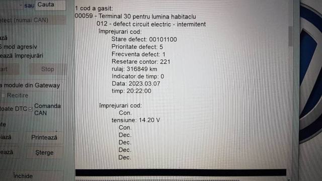

Daca ai posibilitatea, fa o scanare cu vag-com sa vezi daca primesti vreo eroare.
S-ar putea sa ai urmatoarea eroare:
1 Fault Found:
00059 - Terminal 30 for Interior Lighting
012 - Electrical Fault in Circuit

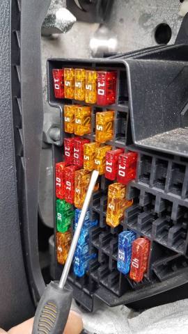

Daca nu merge, verifica siguranta de 20am. Se afla la locul soferului, in stanga jos, intre sigurantele de 15 si 30. S-ar putea sa fie arsa.

@Criv:cand mi s-a ars becul din portbagaj am patit la fel,siguranta schimbata fiind in cutia din partea stanga a bordului.
Poate nu ma credeti ,dar am desfacut si verificat fiecare siguranta din cele doua panori (stanga/dreapta) de la bord.... era una arsa (nr 8 din stanga-de 5A) ,pe care am inlocuit-o, sperand ca am rezolvat problema. Insa nu, problema persista...

Voi ati vazut cum se sting luminile interioare la passat ? Gradual, asta inseamna ca iluminatul este comandat de un circuit PWM care regleaza curentul prin becuri. Ti s-a ars siguranta , o siguranta se arde pur si simplu daca nu ai o suprasolicitare undeva pe circuit ? Nu! Atunci este evident ca pe linga siguranta mai ai ceva defect care a produs arderea sigurantei . La mine arderea sigurantei a fost simultana cu becul de la plafoniera de deasuprea portbagajului ( am variant) si schimbind becul am remarcat ca in serie cu el este o dioda a carei utilitate nu am inteles-o . Trebuie deja sa va invatati cu ideea ca masina care ati luat-o nu mai e o dacie cu 6 sigurante in tablou care sa o repare nea Gicu in fata blocului. Nu iti recomand sa te duci la un service VW neaparat ci sa te duci la cineva care intelege cum e facuta si poate face si o scanare pe calculatorul de confort.

Am rezolvat cu luminile interioare. Functioneaza iarasi. Pana la urma, se pare ca tot din sigurante a fost problema, n-am avut nevoie de vagcom.
Am luat la "purecat" fiecare siguranta din nou, nu era nici una arsa dar probabil ca cea cu pricina nu facea contacte ca lumea.

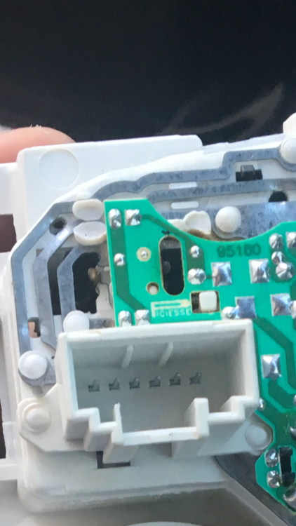

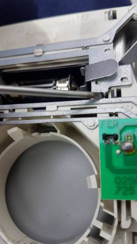

Plafoniera din fata se desface cu o mica surubelnita, se desface un capac de plastic aflat cam pe la jumatatea plafonierei. Dupa ce dai capacul jos iti apar 2 surubele, care trebuie desurubate si ele, si cade jos toata plafoniera. Si aici ai 3 becuri, 2 w5w iar becul central este din acela lunguiet (nush cum ii zice).
Pentru plafoniera din spate, tragi pur si simplu de marginea ei, ince si gu grija. Si iese cpacul, dupa care ai acces la becuri, 3 x w5w.
