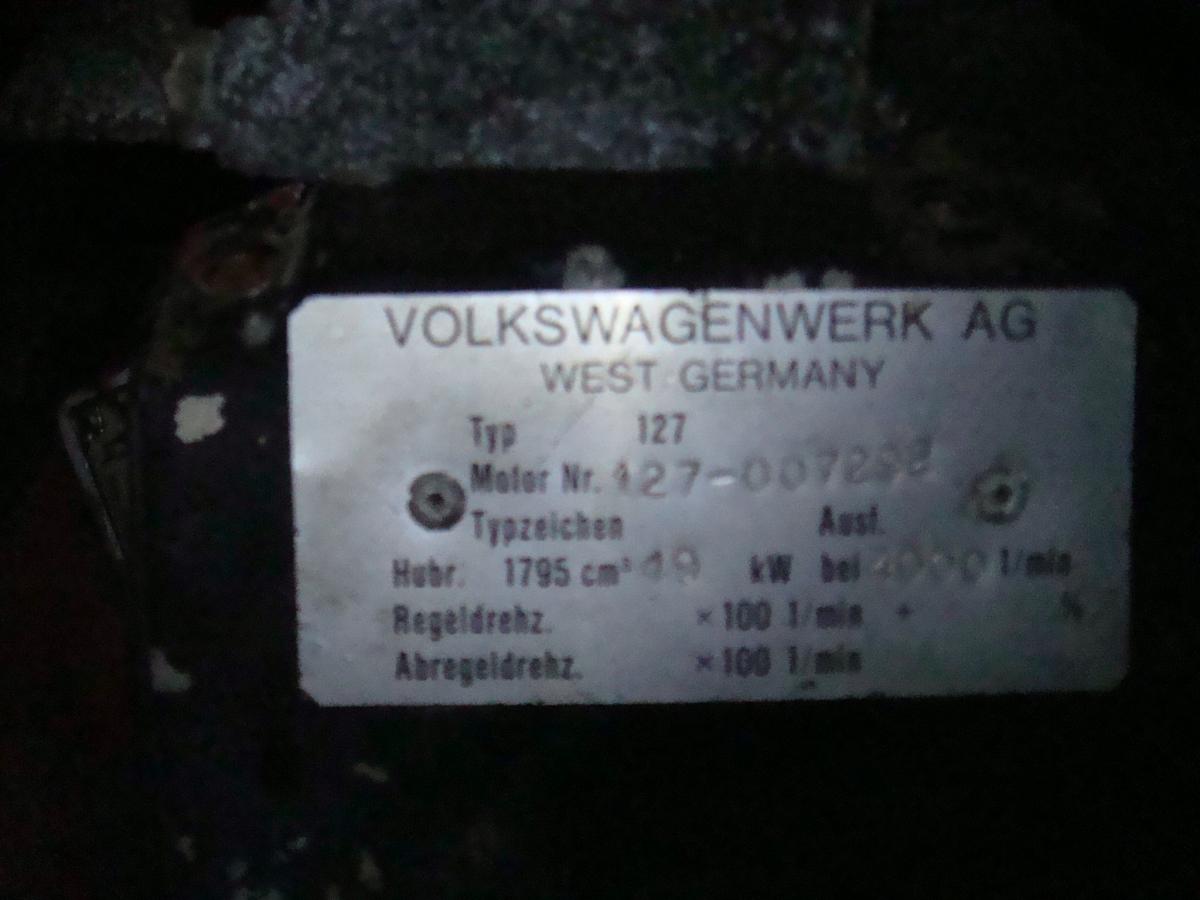

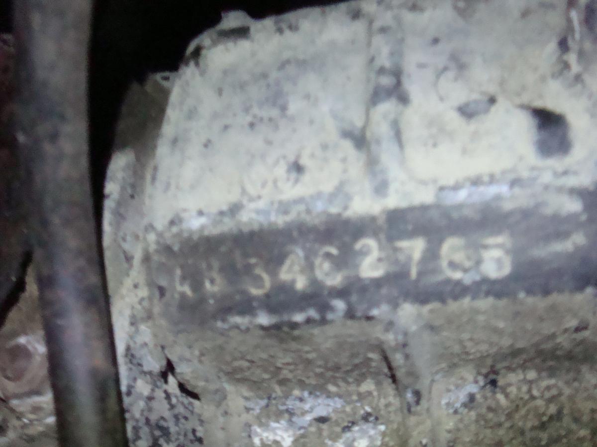

da, foarte sigur e AT cu planetare umede

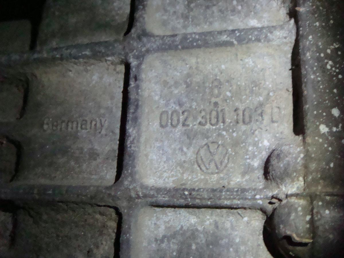

o sa ma bag sub masina sa fac poze
Nu zic, orice se poate, oricum ar trebui s-o crapi daca sare din marsarier. Cind te bagi sa faci poze, vezi daca are tot un cod cu 002 in fata pe ea p-acolo.
mda, m-am bagat sub masina si este un AC
greseala mea
modificarea mai este lavabila sau desfac degeaba?
Desfaci degeaba. Nu prea avea cum sa fie AT, astea au un singur capac in loc de doua la planetare. Cu toate c-am auzit c-ar fi si unele dintr-o serie timpurie, probabil, cu doua capace, la care s-ar putea (?) pune planetare umede.

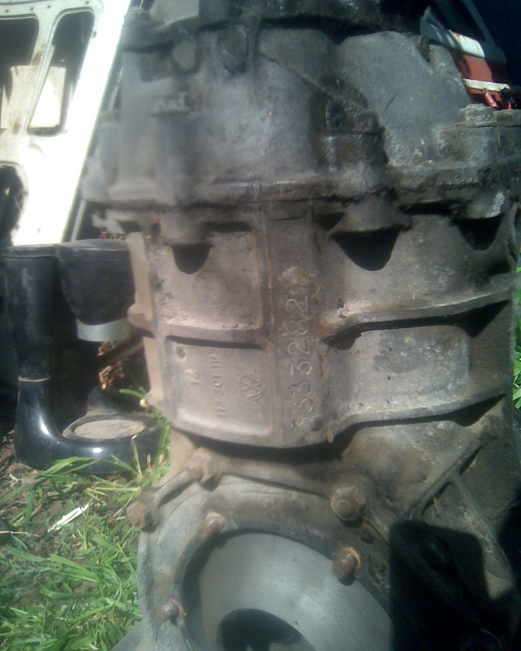

Am cutia asta- spuneti-mi va rog, e de tip3 sau de broasca?? daca e de broasca, cam din ce an//model..? :icon_confused:
post-1207-0-98255100-1399830491_thumb.jp
post-1207-0-10610700-1399830512_thumb.jp
