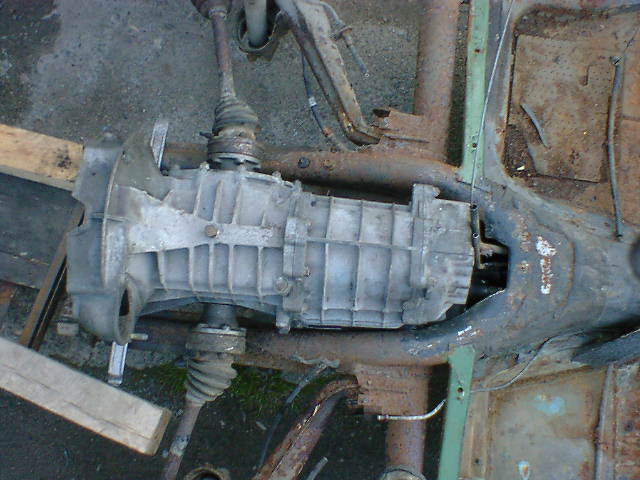

la care din busuri se gasesc cutii cu 5 trepte? stiu, sunt mai mari ca dimensiune, dar am vazut cum cineva a taiat si modficat mult din cele 2 brate de sustinere a cutiei. Apoi a pus motor de subaru. Teoretic, sunt cateva cutii de pe alte masini care merg adaptate, doar trebuie sa reusesti intoarcerea diferentialului in cutie pt a avea 5 trepte de mers inainte si nu inapoi. Cred ca pot risca sa ciopartesc prinderea cutiei daca gasesc una de bus cu 5 trepte, ceva idei?
cam asta e poza, nu stiu exact de pe ce tip de bus este!?
nu stiu daca am ineles bine dar posibil ca este o cutie de viteze de t3 modelul cu motorizare de 2100 seria dj?! cred ca Wasserboxer din 84 pana in 1992
Modificat de Don Taco
Io nu ma pricep la cutii de t3, dar aia cu 5 viteze parca trebuia sa aiba selectorul in lateral? Sau e si model cu ala-n fata?
De ce sa-ntorci diferentialul, daca-i de la bus vw, e-n aceeasi pozitie ca la broasca. Sau stai, se face si cu cutia intoarsa cu burta-n sus, atunci da...
Pina la urma, orice se poate, inclusiv sa renunti la coarnele cutiei, la tip 3 dupa...68? nu mai exista coarne, numai ca la bus sint un pic alte trepte, adica oricum e diferentialul cu demultiplicare mai mare, s-ar putea sa iasa o broasca de carat marfa sau de urcat dealuri, nu stiu, mai curind ar merita una de 911 cum a adaptat xellex.
cred ca aia costa cam 4000 de coco +/- parca este o cutie tip 915, de aceea cautam alte varinte. O sa incerc cu una de bus. Ma refeream la intoarcerea diferentialului in cazul folosirii unei cutii de pe audi/vw nou sau de subaru. Problema la Subaru este pretul modificarii, a spus-o si Alex mai sus, in cel mai fericit caz te ajunge cca 2000 dolari. Am gasit codurile pt cutiile de bus, o sa caut una pt o incercare de modificare :) Din "cercetarea" facuta pana acum, cred ca exista cu selector in lateral, cat si cu selector in fata. Pare mai usor de adaptat una cu selector in lateral, cel putin din pozele vazute pana acum. Studiem inca problema :)

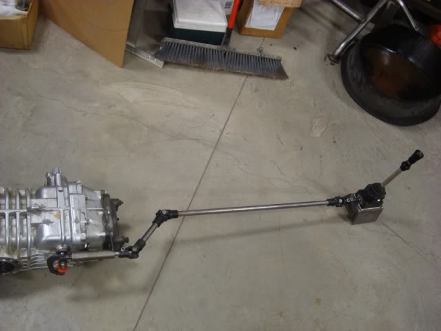

Don Taco, aia din ultima poza postata nu este cutie de bus... este de porsche. Din cate stiu nu exista de bus cu selector in fata. Iar la selectorul lateral e greu de facut adaptare... mai ales in broasca, unde ai coarnele furcii. Poate doar cu un sistem cable-shift sau cine stie ce alte inventii...
Modificat de xellex
posibil sa fie de porsche, uite cateva modele artizanale de prindere. O sa ma joc totusi cu o cutie de bus in 5 trepte (dupa ce o gasesc) Aveam chiar si un model in detaliu despre adaptorul la selectorul lateral. Il mai caut si il pun. Este ceva de munca dar nu pare imposibil.
