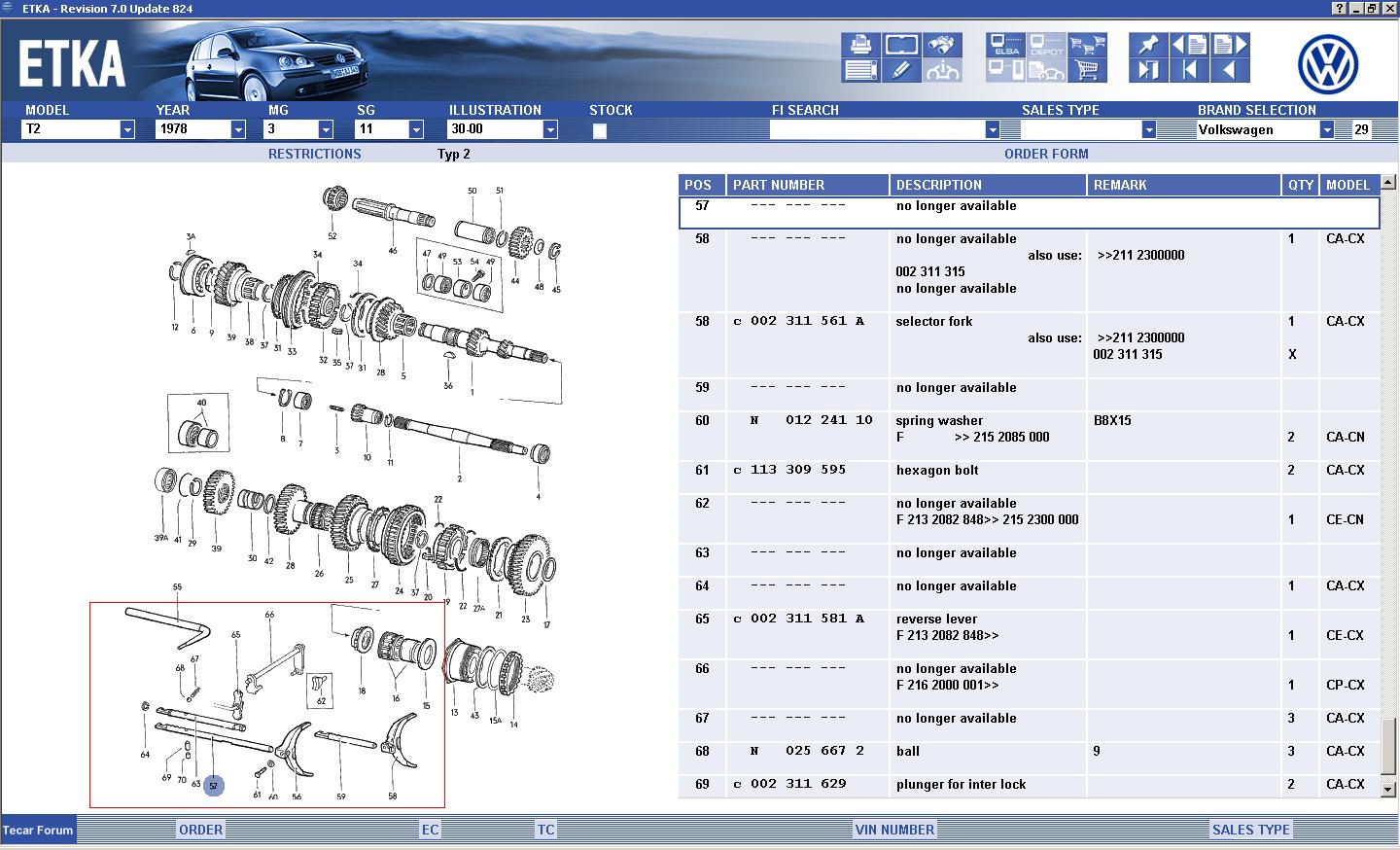

Am facut si eu gheseft cu Liviu si m-am procopsit cu o cutie de viteze la care , dupa ce o bagi intr-a III-a, nu mai reusesc sa o scot decat cu forcepsul. Are careva vreo idee ce ar putea fi? Sincronul, furca? Are rost sa ma complic sa umblu in ea?
  bully a scris:
Oare ai reglat ambreiajul calumea? Sau, e cel mai bine să dăm vina pe alţii?
Io ştiu că schimburile şi cumpărările sh se fac
Modificat de bogdanawo
Daca nu ai inteles gluma, problema este a ta. Cat despre ambreiaj, daca merge in celelalte viteze, chiar sa nu fie bine reglat? Masina pleaca OK de pe loc, intra in vit.2,3, 4 ok dar nu mai vrea sa iasa dintr-a III-a.
awo - tu esti cumva avocatul lui liviu? omu s-a plans de cutie ca nu ii mere si nu l-a facut pe liviu tapet.Nu tre sa ne explici tu conditiile unui troc,iar cunostintele tale tehnice nu depasesc cu mult cifra zero dupa cum le expui si tu "prin toate colturile forumului" :) Noua ni drag te tine ca scrii peste tot si na iti mai citim posturile cand ne plictisim,dar cateodata ar fi mai bine doar sa citesti si tu problemele altora si sa nu intervii.RESPECT
bully - daca cutia tot nu-ti merge si o dai jos desfa capacul de la cautator si vezi ce se intampla acolo.s-ar putea ca parghia sa fie indoita si chiar cand trece in parghia care schimba in a3a sa se intample ceva acolo sau verificat timoneria interioara,dar asta numa daca desfaci toata cutia.Sincronul nu prea cred sa fie.Daca ti-ar fi uzat atunci ti-ar caraii cand bagi a3a
asa-i. sigur o deformare la furca si cand bagi in a-3-a agata pe acolo ceva. merita sa o desfaci si sa remediezi problema.
Poate fi furca, dar mai probabil e ca sincronul ramine intepenit pe conul de sincronizare, probabil din cauza ca n-a intrat ulei acolo, la rizuri. Mi s-a intimplat exact aceeasi poveste dupa ce-am umblat in cutia pe care o folosesc acum.
Mai insista nitel. Cind nu iese dintr-a treia, incearca sa pleci de pe loc cu a treia. Ar trebui sa iasa... Uleiu-i nou si la nivel?
