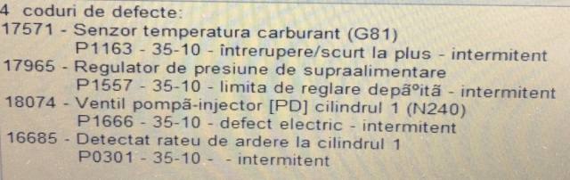

Va rog ajutati.ma si pe mine cu interpretarea urmatoarei erori la un golf 5, 1.9 tdi pd. 16687_ cylinder 3 misfire detected P0303..000..intermitent
Desfa capacul la culbutori si strange papucii din conectorul injectorului 3, dupa cum ai putut citi si in topic.
Numerotarea incepe de la distributie.
Am strins papucii din conectorul injectorului 3 si nici o schimbare. Valoarea pe respectivul injector e de 2.9.Fix 2.9, nu creste, nu scade
Se poate sa ai o problema electrica pe solenoidul injectorului.
Muta pozitia injectorului(pune l pe cilindrul 2 de exemplu), daca se muta si valoarea e asa cum banuiesc eu.
Nu prea ma pricep, daca ar fi o problema la solenoidul injectorului, asta ce inseamna, un alt injector sau se poate repara?
Altul(cu toate ca unii zic ca il repara).
Nu tin minte in care grup/elemente selectate in vdcs se poate masura"starea injectorului" daca incepe cu 0 e problema pe cilindru daca daca e cu 014 e problema solenoid, asta in cazul in care iti da injectorul cu +3(daca nu te lamureste nici un coleg pana maine, am sa ma uit eu si o sa ti spun exact unde sa verifici).

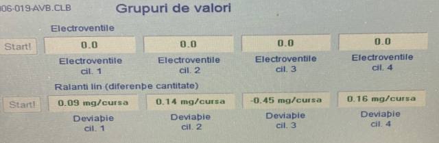

Buna ziua , stiu ca exista topick pentru asta , dar am o alta problema la un Passat din 2001 1.9 tdi , problema a inceput acuma de 1 luna cand la pornire dimineata cand ii rece masina porneste bine dar nu se stinge abs si esp , ca sa le sting eram nevoit sa opresc si sa repornesc masina , azi cand mergeam in oras cu masina in treapta a 3-a la acceleratie incepea sa tremure masina , cand nu acceleram nu tremura .
Si seara cand am pornit masina dupa ce era incalzit la 90 grade a inceput sa tremure mai tare la acceleratie s-au aprins in bord abs si esp .
Am verificat cu vcds si nu are errori :
Address 01: Engine        Labels: 038-906-019-AVB.lbl
   Part No: 038 906 019 KC
   Component: 1,9l R4 EDC G000SG  4896
   Coding: 00002
   Shop #: WSC 00028
   VCID: 62C1DB2CEE54AEE
No fault code found.
Readiness: 0 0 0 0 0
Stiu ca daca se aprinde esp + abs ii de la injector , dar nu imi da nici o erroare .
Masina trage foarte bine , nu simt lipsa de putere deloc .
Oare ce poate fi ?

Ai citit erorile in timp ce aveai martorii aprinsi sau dupa?
Verifica cu vdcs in 013 injectoarele in momentul cand tremura sa vezi ce compensatii ai.
Verifica/inlocuieste filtrul de motorina si...sper ca nu ai montat un cip de putere pe motor.
