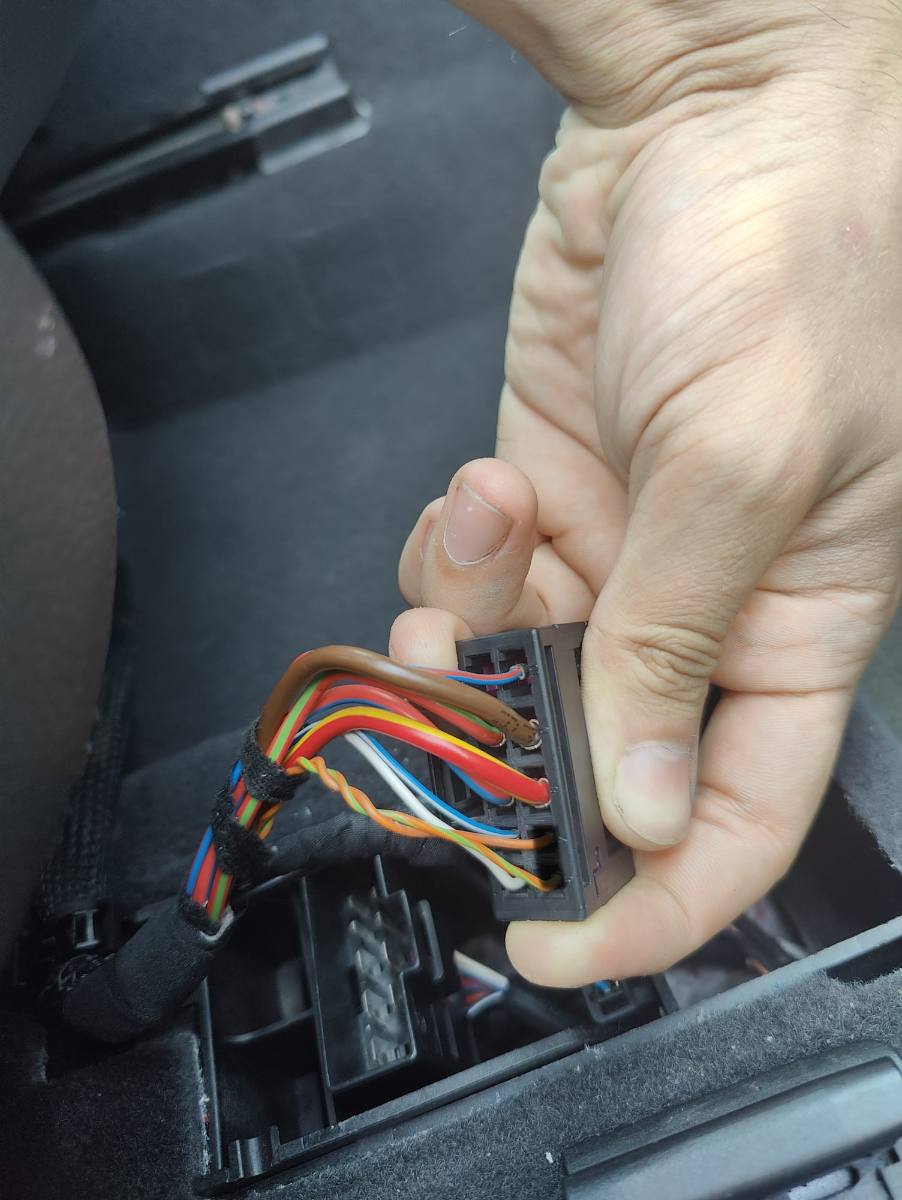

Firma a dat garantie la motor si cutie de viteze, i-am sunat si le-am spus ca nu merge incalzirea in scaun, au zis sa verific sigurantele sau sa o duc la ei la service sa le verifice. Din pacate sunt la distanta de 100km de ei. Am deschis usa panoului de sigurante din interior si spre surprinderea mea sigurantele nu au nici o legenda, deci nu am avut ce sa verific. Am facut o poza la circuitele de sub scaun. Sunt 2 cabluri mai subtirele cauciucate, unul merge la centura si celalalt nu stiu ce e, s-ar putea sa fie de la airbag? Mai exista un modul electric in care intra o mufa cu 4-5 conductori. Am mai observat o mufa cu 2 conductori mai grosuti, am presupus ca or fi de la incalzire si inca o mufa cu 4 conductori probabil tot de la incalzire?  Nu am masurat nimic pt ca spatiul este foarte limitat si nu prea am avut timp. Nu exista o schema electrica a cablajului masinii pe internet? Mai am o honda din 2008 pe net sunt niste sit-uri unnde gasesti schemele electrice ale masinii (inclusiv conductorii pe culori) cat si toate componentele cu instructiuni de montaj/demontaj. Pt jetta nu exista astfel de informatii?

Am schimat scaunele si nu mai merge incalzirea. Cum verific daca au incalzire si daca da, sa verific de ce nu merg? Din diagnoza nu stiu unde sa ma uit.
De regula in situatiile astea difera pinoutul din conectorii scaunelor noi. Verifica-le cu atentie.
adica sunt altfel aranjati pinii din mufa? se pot modifica?
Da. Se pot reloca.
F l o r i n
Nu te ajuta la nimic diagnoza. Cu ajutorul pinout ului celor doua masina (a ta și cea donatoare) sau după culorile din mufa, refaci pinout
