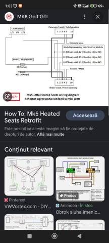

Mașina mea nu are deloc...deci ....am văzut schita electrica .
INTREBAREA E ..cum le leg direct pt o probă sa vad daca încălzesc sau nu ...am modelul cu un singur modul sub scaunul soferului.

Revin cu o întrebare -doua.....nu știți 1.Modulul AC ...vine cu butoanele pt scaune integrat ? adică nu le pot scoate separat de la un climatronic ceva ? Eram AC cu buton de ECON și nu prea găsesc la fel ...mă gândeam că poate e comis din mai multe module panoul de clima.
2. Am văzut schema de legare a firelor la scaun și panou AC dar nu înțeleg unde sa le leg in panoul cu siguranțe că știu că ar trebui sa pun și 3 siguranțe ?
A mea mașina nu a avut deloc.
Panoul AC este corp comun cu butonele
Din tablou sigurante ai nevoie de un plus de putere si un plus contact
La panou trebuie să urmăresc un cod ceva ? Eu am cu buton ECON ...pot sa iau cu buton are scrie AC ? Masina e 2005 iar scaunele 2006
In cele din urmă am găsit modulul cu ECON și scaune încălzite .
Schiță de legat la modul o cam înțeleg dar de unde sa iau alimentare ?
Aia cu fuse și partea cu CECM  poate îmi explică cineva.
Înțeleg că îmi trebuie un plus permanent și unu pe contact .....
Alimentare se ia din panoul de sigurante.
Fuse - tragi la panou sigurante.
Cecm - tragi fir la centrala electrica
