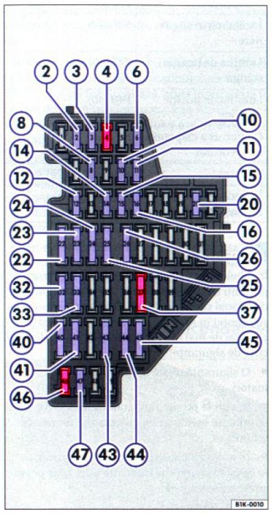

Scaunul trebuie sa se incalzeasca indiferent daca se aseaza cineva sau nu. De obicei iarna dau drumul la ambele, cat astept sa coboare sotia in fata blocului...pana sa urce in masina e cald deja. Se simte cand pui maina pe el.
De vreo cateva zile la mine nu imi mai merge incalzirea la niciunul. Am sa verific siguranta ceva..e ceva care le-a afectat pe amandoua odata.
Am rezolvat... La mine se pare ca era una din cele 3 sigurante marcate in poza. Toate cele 3 tin de incalzire scaune fata. Una singura daca e arsa se pare ca nu merge incalzirea la niciun scaun.. Nici sezut nici spatar... La mine era arsa cea de 5 amperi.. Cea mai joasa.. Mai e una de 5 si inca una de 30.
La mine n-au mai mers ambele... "stricate"  in acelasi timp... Era clar ca e de la o siguranta sau ceva care sa afecteze ambele acaune in acelasi timp.
Sper sa ajute pe cineva.
Toate bune
