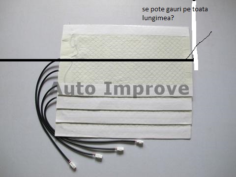

Pernele se pot gauri pe mijloc pe toata lungimea post-125835-0-09259300-1447586211_thumb.sau numai in anumite locuri pentru a intra in capsele pentru tapiterie si trebuie sa lipesc pe margini banda aluminizata?
Nu am gasit termistori,ii pot folosi  pe cei vechi ?

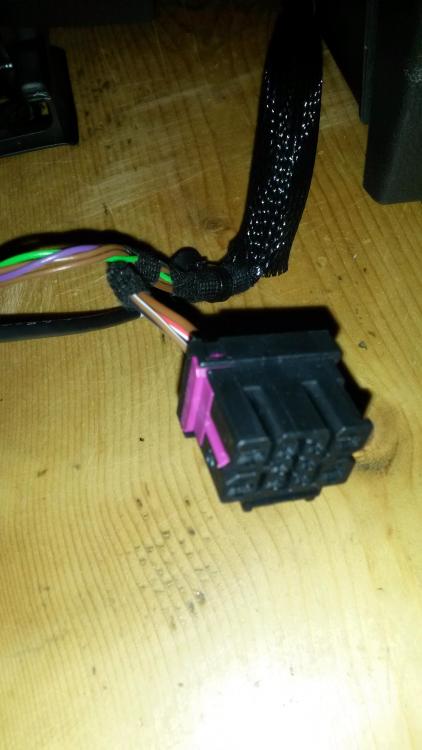

Salut,Am intampinat o problema..cred. am 3 mufe subt scaunele cumparate. Una galbena (de la airbag), una mica cu 4 fire (centura)- asta din ce s-a scris pana acum pe forum. Si mai am o mufa patrata cu 4 fire (am sa atasez o poza cu cea patrata) presupun ca aceea e de la incalzire. Imi poti confirma daca e asa? Acum problema e ca la modulul pe care vreau sa il cumpar are mai multi pini (8) decat mufa de la scaun (4). Asta inseamna ca nu se potriveste modulul sau trebuia sa am eu mai multe fire care vin in mufa de la incalzire? Vorbesc acum doar de scaunul soferului unde trebuie sa montez modulul...
la unul din scaune trebuie sa modifici instalatia conform schemei de la golf 5 si sa tragi restul instalatiei in toata masina. Modulul de sub scaun controleaza si incalzirea celuilalt.
Mersi mult Ciprian! Problema la mine e ca scaunele sunt de golf 7 si trebuie sa modific instalatia electrica fiindca nu a fost conceputa sa fie cu modul. Eu la mufa care este pentru incalzire am doar 4 fire (poza postata mai sus) iar in poza postata de tine vad ca sunt 8 fire. Colegul AlBundy mi-a zis ca trebuie facuta modificare la instalatia electrica de la sofer si eu nu ma pricep. Cred ca am sa astept pana gasesc pe cineva care se descurca cu asa ceva.
