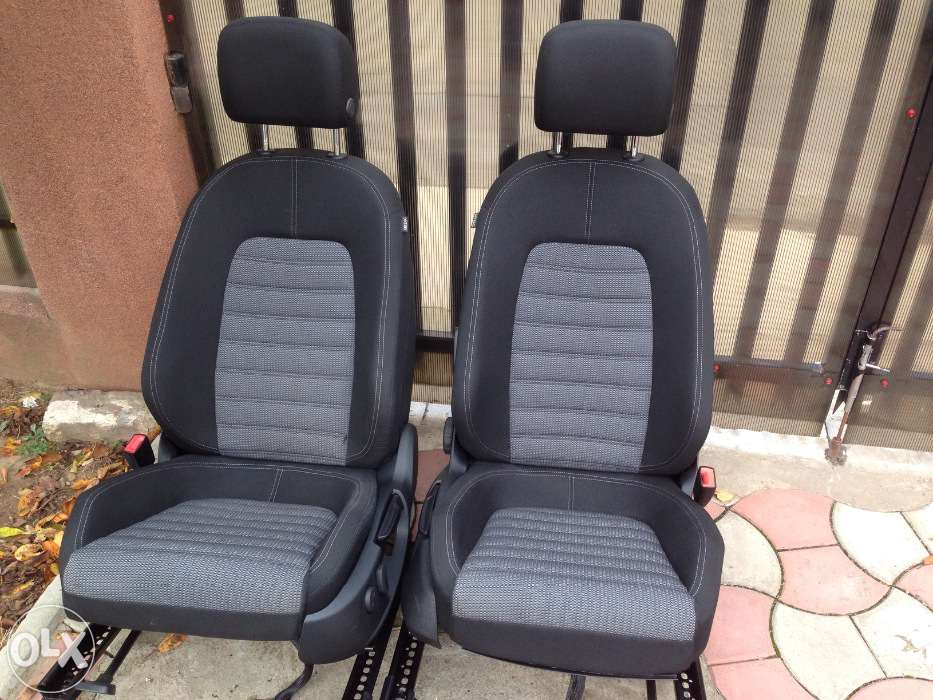

salut baieti ,intrebare : In momentul de fata am scaunele confortline fara incalzire montate pe masina. Vreau sa montez scaune cu incalzire/electrice etc , tot din categoria VAG ,audi ,seat ,alte vw  a mai montat cineva ? ce dificultati o sa intampin ?
Adica? la ca te referi cand spui dificultati? iei scaunele gata echipate, pui incalzire in ale tale, etc ?
O sa iau scaunele de pe alta masina din grupul vag ,audi ,seat ,passat cc , etc. Aici era nedumerirea mea. O sa pot sa adaptez cablajul de la golf 5 sa functioneze incalzirea fara probleme pe noile scaune ?
L.E : Scaunele din poza o sa fie montate pe golf, ma rog modelul, nu cele din poza strict.

din ce ai scris, vad ca tu nu ai incalzire pe masina ta.... deci nu ai ce cablaj sa adaptazi... ci trebuie sa-l confectionezi
scaunele le poti monta, dar inainte de asta (daca vrei sa fie full functionale) trebuie sa iti faci cablajul pentru incalzire, sa schimbi modulul de climatronic/ac - cu unul cu butoanele de incalzire scaune si sa tragi alimentarile pentru reglajul scaunului/scaunelor.
in afara de asta, mai iti trebuie si modulul de comanda al incalzirii, care vine sub scaun.
