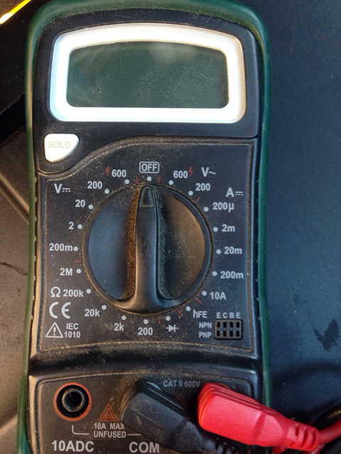

pune aparatul pe verificat continuitatea - pe dioda.
Unde dau?
Modificat de Detox
ici....
dupa ce comuti aparatul, atinge ansele lui.... ca sa vezi ce inseamna sa ai continuitate.
