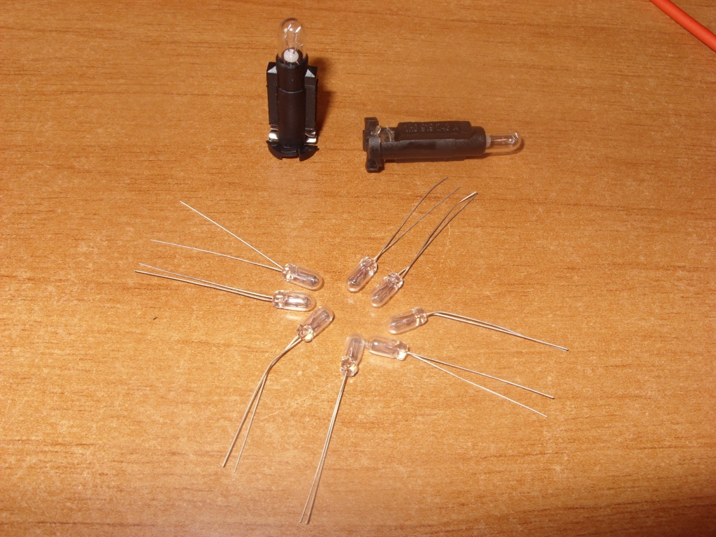

Imagini cu becurile folosite. Cele cu soclu sunt de la blocul de lumini, codul OEM se vede in imagine, pret 10 lei/buc. Cele fără soclu sunt pentru panoul climatronicului, banuiesc că pot fi folosite și

E normal ca schimbul uini bec să nu prezinte importanță. Dar e important de știut că putem rezolva foarte simplu și fără bătăi de cap problema becurilor arse la climatronic si chiar la blocul de lumini (am inlocuit și becul de la bloc și astfel, dacă știam, mă costa doar 0.5 lei și nu 10).

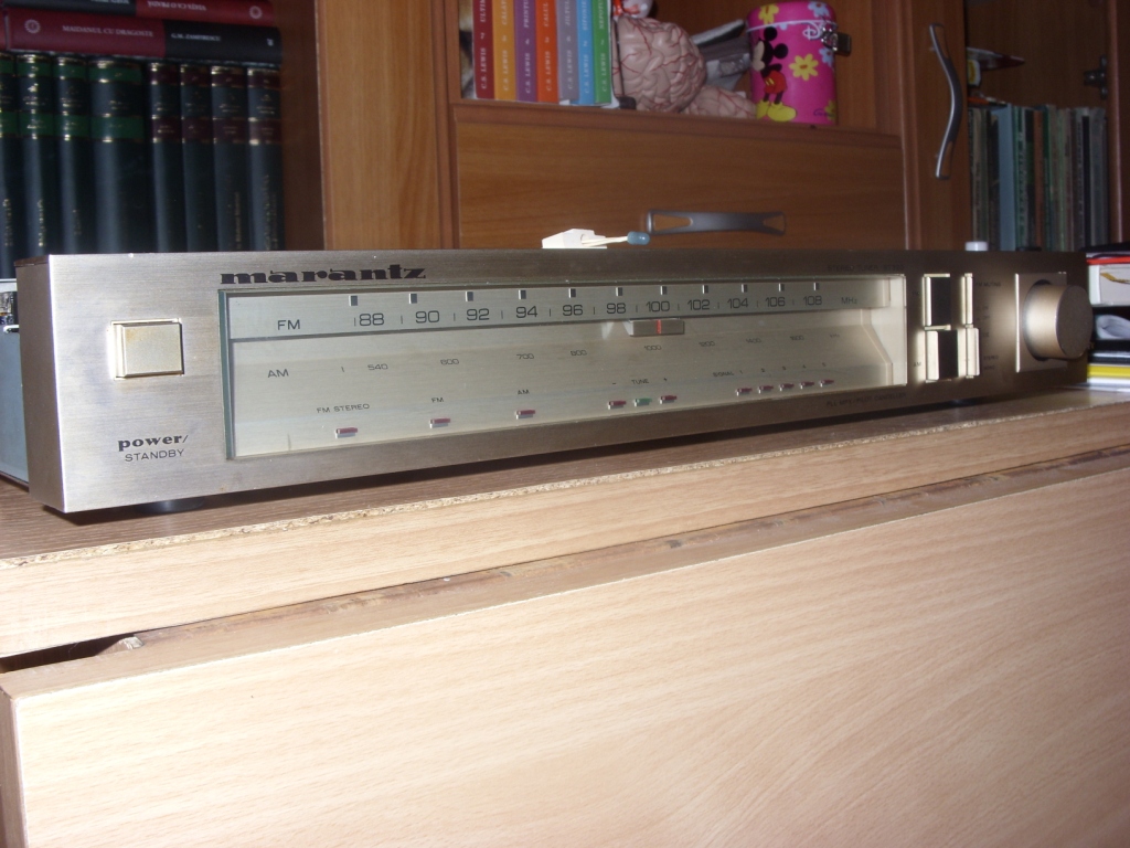

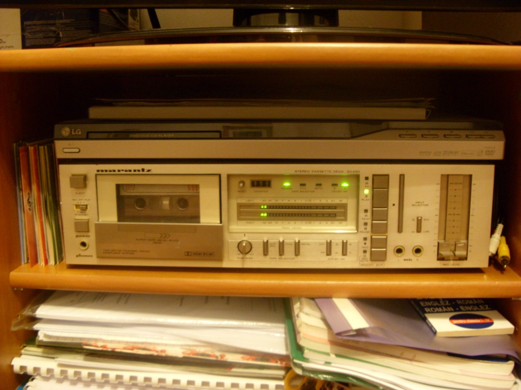

A sosit si tunerul, este un ST 320 la care am
post-6155-0-75023700-1309528692_thumb.jp
post-6155-0-04898000-1309528706_thumb.jp
post-6155-0-75384500-1309528715_thumb.jp

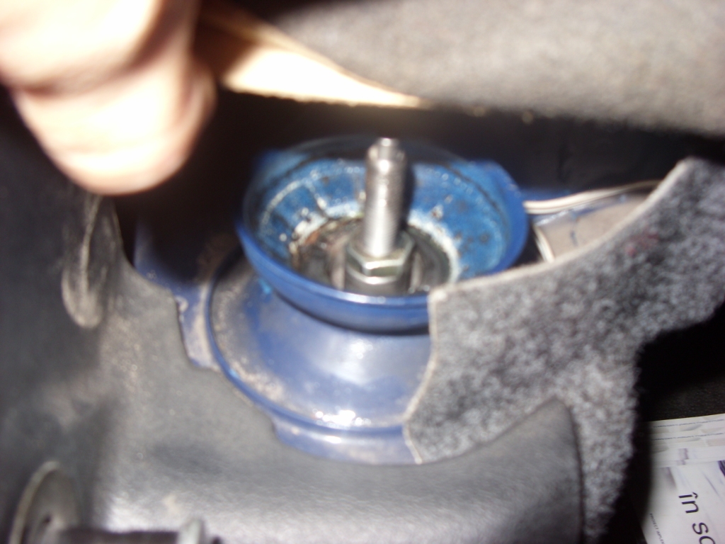

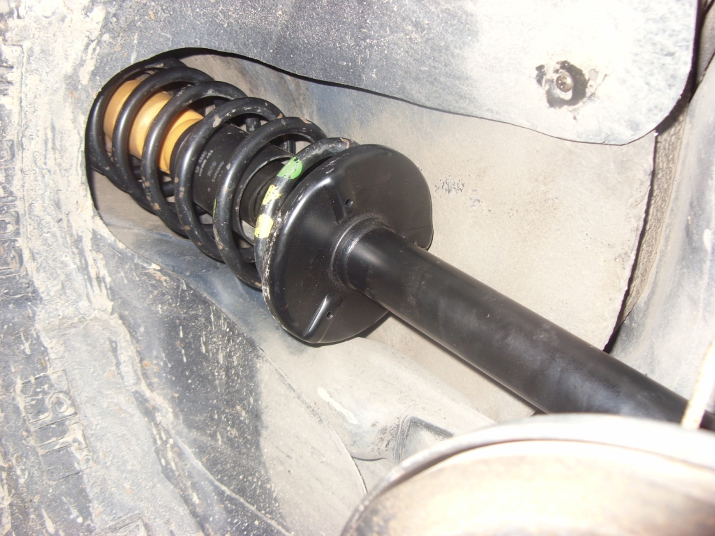

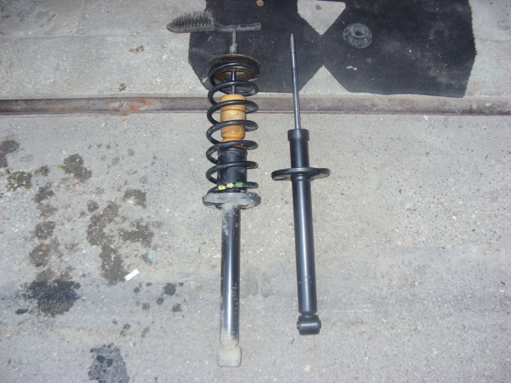

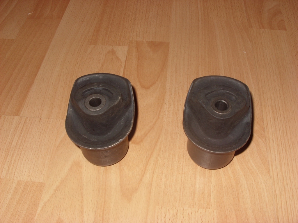

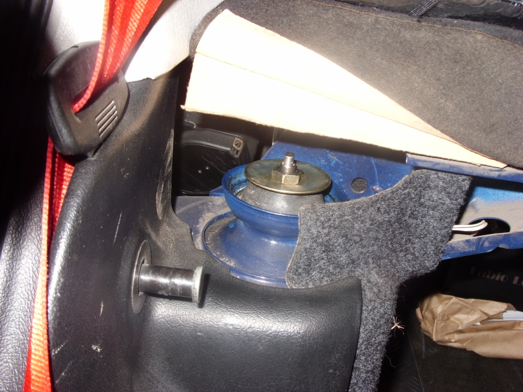

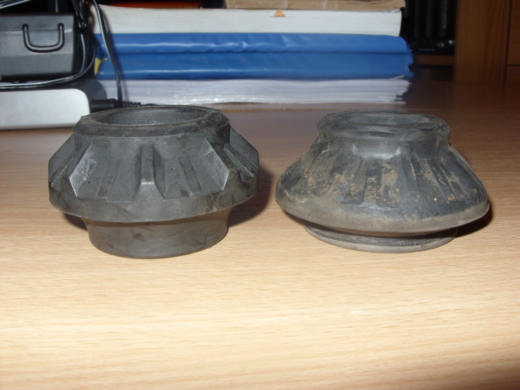

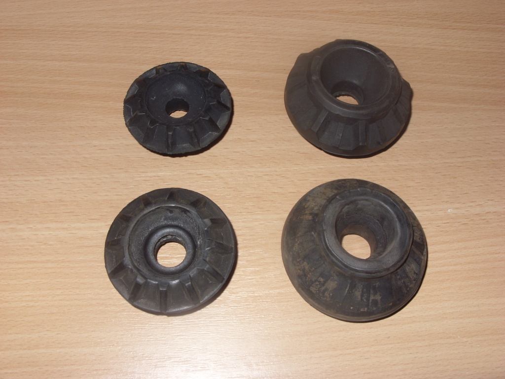

Bucșile punții spate, am mers pe Lemforder. Pe bucșă este ștanțat codul OEM 1H0 501 541A
post-6155-0-70287900-1309960374_thumb.jp
post-6155-0-43968700-1309960392_thumb.jp
post-6155-0-04714900-1309960414_thumb.jp

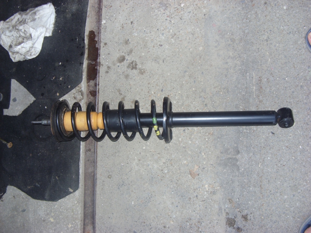

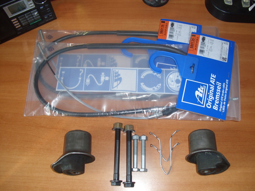

Am dat comanda pentru o presă Home-made pentru înlocuirea bucșilor. Până la sosirea presei am primit o parte din piesele necesare operațiunii. Tot ce este în poză, cu excepția bucșelor, a costat 150 lei.
N903.544.01 - bolțuri fixare punte spate M12x1,5x122
N902.385.03 - piulițe
N905.173.02 - bolțuri fixare amortizor M10x75x45
N102.090.05 - piulițe
1H0.609.721 - cabluri frână de mână.
1H0.609.745 - cleme fixare cablu de mână
Cu excepția cablurilor de frână, restul sunt piese pe original.
post-6155-0-62218500-1310655082_thumb.jp
