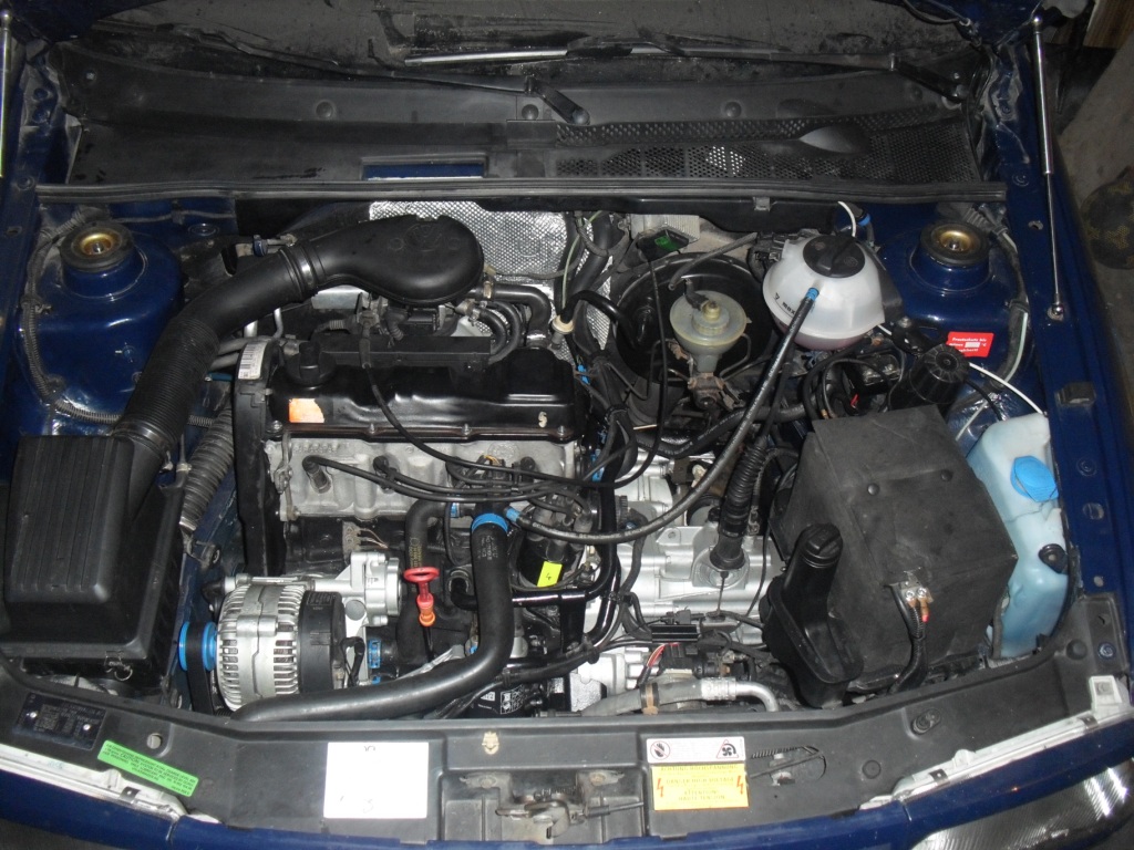

ai folosit ceva vopsesa speciala pt etriere si fuzete sau doar simplu negu........ k din cate stiu eu acolo se cam incalzesc
La ce anume te referi? La etrieri am folosit vopsea pentru etrieri, la galeria de evacuare vopsea pentru șeminee, dar din pacate s-a curațat, a rămas doar bronzul dat anterior.

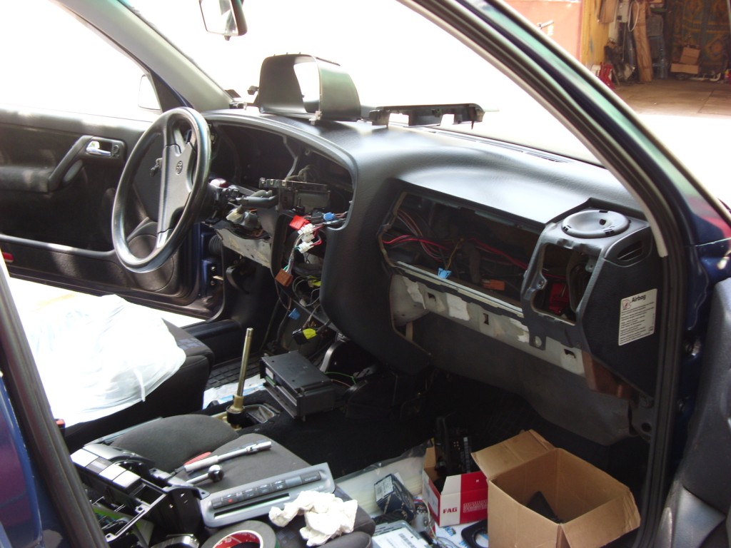

Astăzi am terminat cu partea din față, am montat bara și grila, urmeaza ca maine să montez scutul, după care
De multa vreme nu am mai vazut-o intreaga !:)

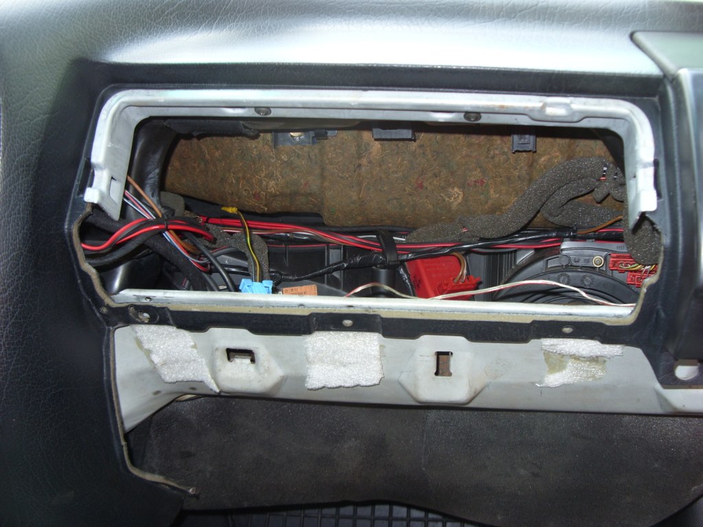

Moi aussi! Azi am refăcut instalația

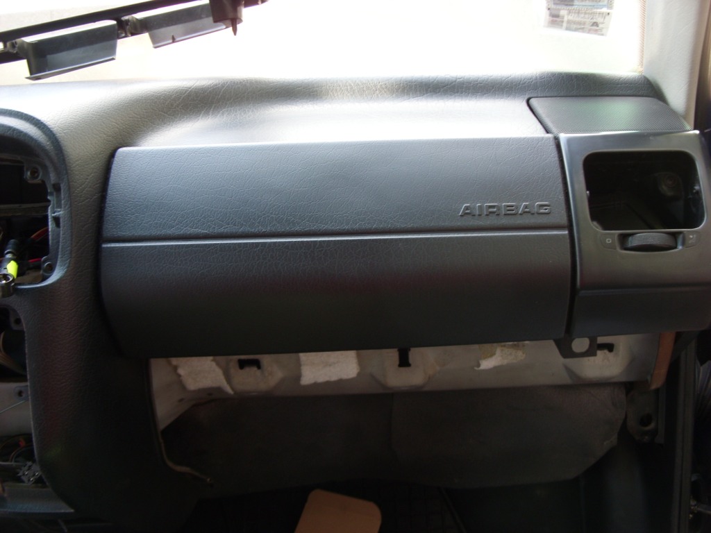

Am montat bordul, airbagul de la pasager, comanda climatronicului și butoanele din bord, precum și consola centrală, partea din față
post-6155-0-92940000-1306602360_thumb.jp
post-6155-0-88773500-1306602378_thumb.jp
post-6155-0-71057200-1306602399_thumb.jp
post-6155-0-25853000-1306602428_thumb.jp
post-6155-0-97518600-1306602478_thumb.jp
post-6155-0-07632900-1306602508_thumb.jp
Schimbatorul e bestial..... oh boy oh boy... prinde forma, abia astept sa pui poze cu ea gata. Super treaba....

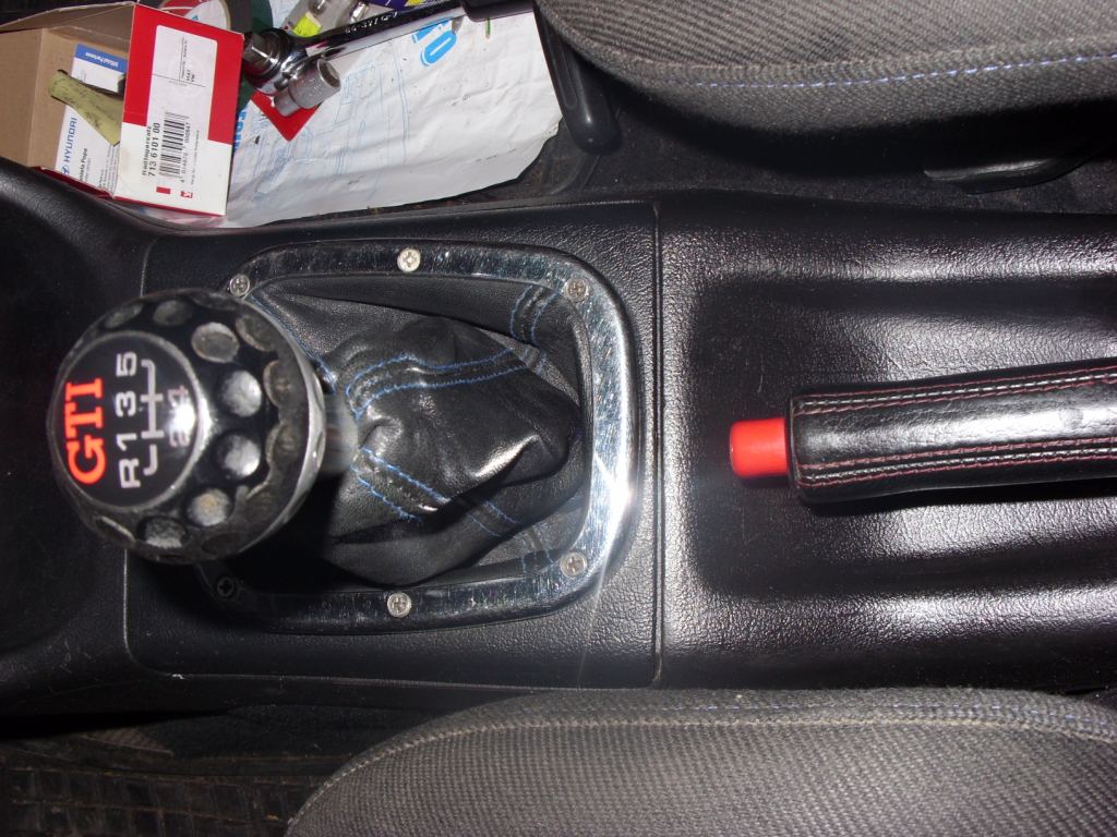

Azi am montat și partea din spate a consolei de vento, cu frana de mana de GTI aniversar.

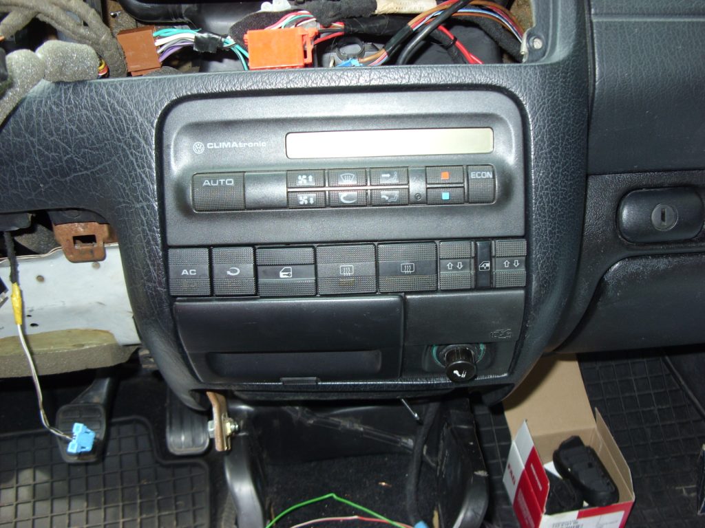

Intrebari:
- butoanele de geamuri de sub climatronic sunt pentru spate? Si cel din mijloc blocare?
- sub plasele de pe bord sunt tweetere? OEM?
In rest... ce sa zic, toata stima :)
Modificat de mad_kat
Da, butoanele din dreapta, de sub climatronic sunt pentru geamurile spate, cel din mijloc este pentru blocarea lor.
Sub plase sunt tweeterele originale, toate G3 au așa ceva.

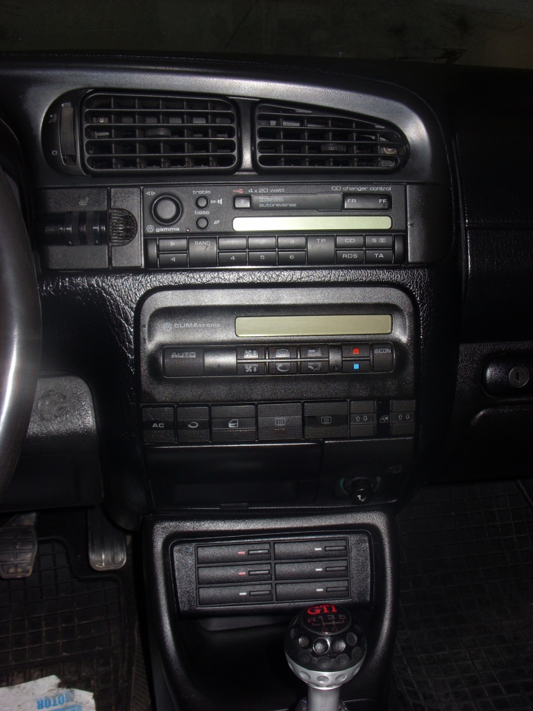

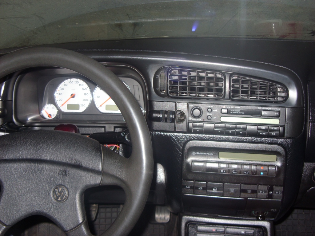

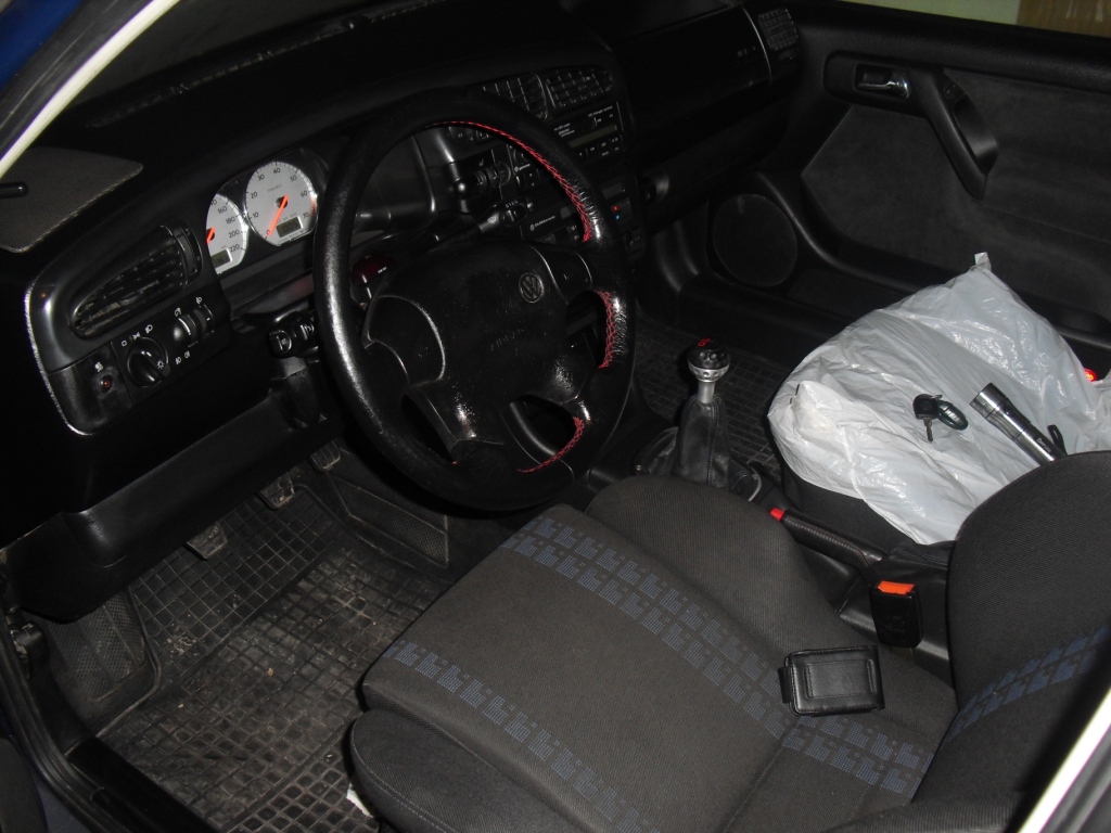

Terminat de instalat bordul. Cam asa arata lucrarea. Mai am de montat volanul cu airbag.
post-6155-0-43266800-1307199920_thumb.jp
post-6155-0-16542800-1307199932_thumb.jp
post-6155-0-75148200-1307199943_thumb.jp

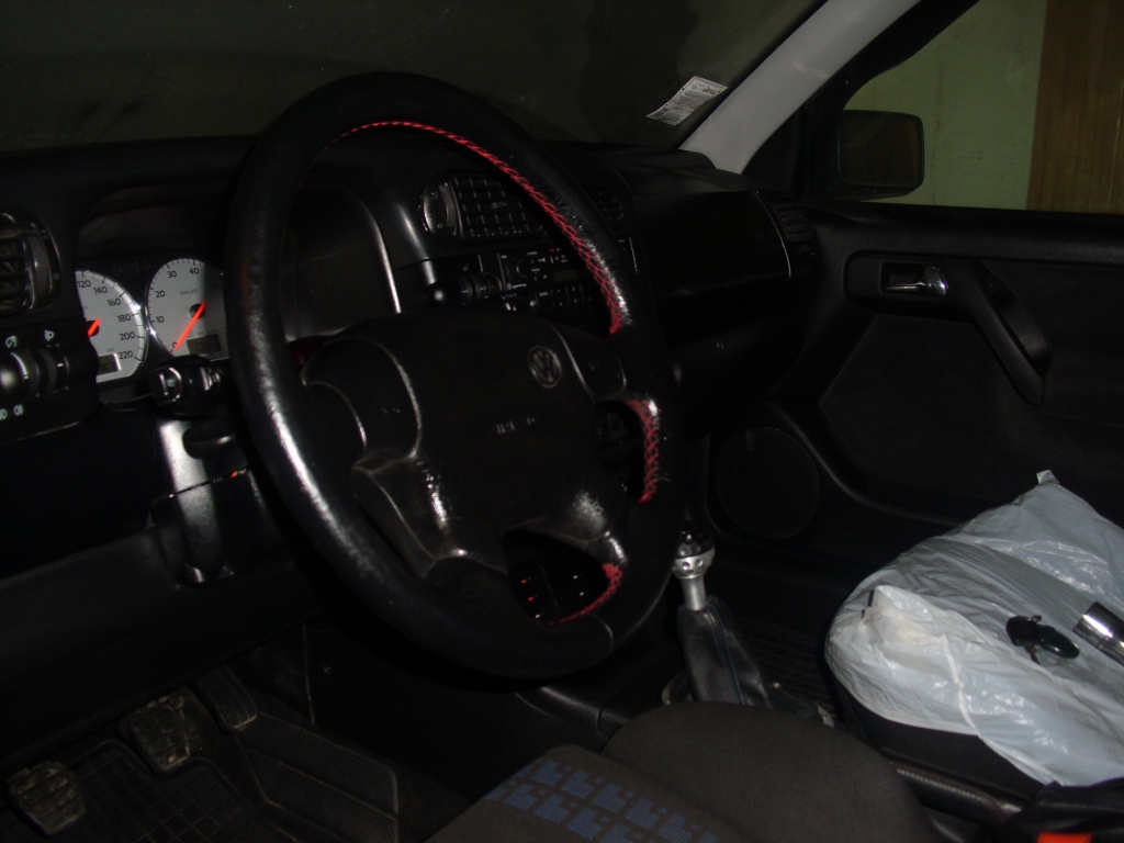

Ce lucrare !!Cred ca am mai zis-o de multe ori pe topic.Acum,cand aud in orice discutie cuvantul tipicar,te dau ca exemplu !La asa interior complet ,sunt convins ca o sa achizitionezi si niste covorase pe masura :).Acum o poza cu interiorul pe intuneric cu toate luminile si luminitele pornite as fi curios ,asta dupa ce termini cu ce mai ai de facut .Spor !
Nu stiu daca am vazut vre-un Golf /Vento cu toate butoanele pe bord. Cand aveam Golful visam si eu la cum o fi aratand cu toate optiunile. Bravo!
Am inteles. Cred ca o să apelez pentru asta la un fotograf profesionist, am un amic care se ocupă cu asta, pentru niste imagini cu interiorul noaptea. Cunostintelemele in domeniul fotografiei sunt nule și cu aparatul pe care

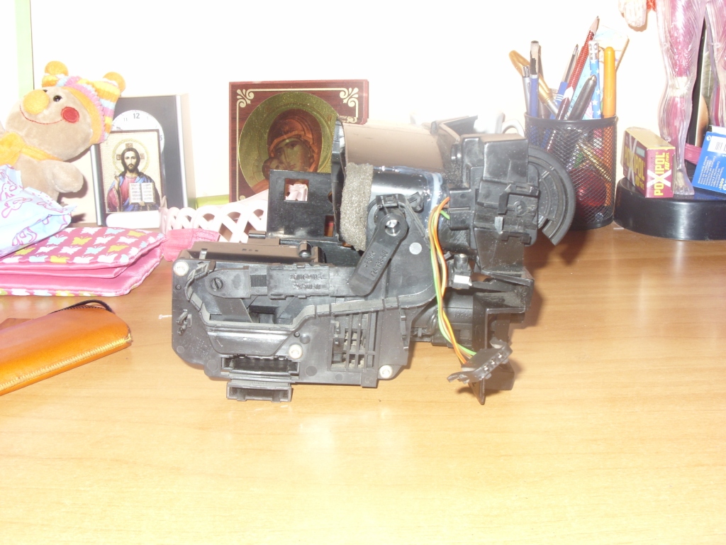

Am înlocuit becurile de la panoul climatronic. Spre surprinderea mea, am găsit becurile (sticla) la un magazin de piese electronice si costa 0,5 lei/buc. Operațiunea este foarte simplă, se scoate becul ars,se păstrează soclul, în care se introduce noul bec și se modelează piciorusele pentru a face contact în placa cu circuite.
