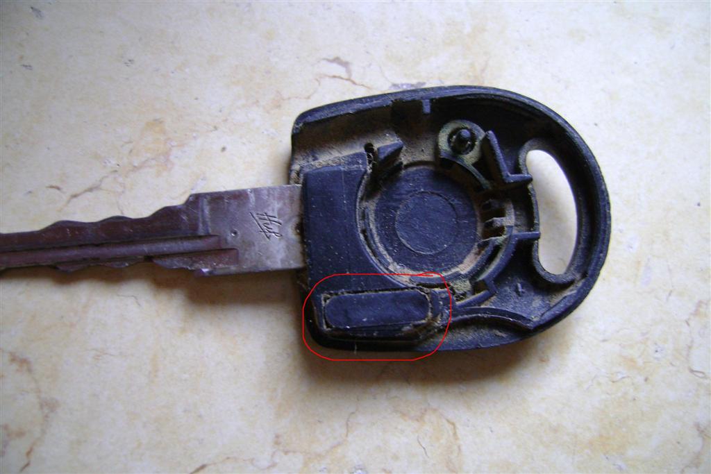

La mine porneste casul si daca nu introduc cheia,DAR ledul ala se stinge doar cand pun contactul.Dreptunghiul ala din cheie nu are legatura cu imobilizatorul?
dreptunghiul ala este cipul din cheie, cu el comunica bobina antidemaraj (este o bobina pe la contact pe undeva care emite un camp magnetic, cipul receptioneaza campul - din el se si alimenteaza de altfel- si emite un cod), iar bobina antidemaraj transmite codul receptionat la un mic calculator care se numeste imobilizator, daca codurile se potrivesc imobilizatorul da semnal la ECU si masina poate porni. Masina porneste si daca cheia nu are cip dar se opreste imediat.
Cam asta ar fi o descriere simplista a functionarii imobilizatorului.

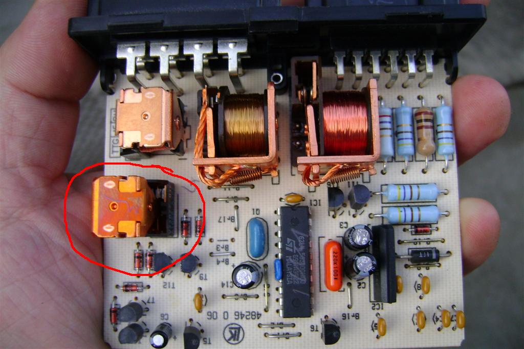

Dupa cum am scris si pe alt topic am depistat releul ordinar care imi opreste motorul cand i se scoala lui,daca bat de cateva ori cu degetul in el,se inchide.De unde pot cumpara asa ceva?
Am rezolvat problema,azi am mers toata ziua si nu s-a mai oprit!Am bagat un bat de chibrit intre lamele,am pus sageata pe poza;se poate intampla ceva daca merg asa?
Unde este situata acea placa electronica? Si mie mi se opreste in mers din cand in cand.
E modulul alarma,e in spatele comandei de la faruri,trebuie sa o scoti afara; gasesti intsructiuni pe forum,bafta.
Multumesc. Eu nu am alarma stock. Credeam ca e o componenta pe care nu am reusit sa o vad prin masina. Trebuie sa caut in alta parte defectul.

Se pare ca am rezolvat si eu problema cu opritul motorului in mers!(in ultimul timp se intampla des (de 2 , 3 ori pe zi), iar acum vreo 3 zile masina nu mai pornea deloc)!
Problema a fost tot de la modulul de alarma! L-am demontat si l-am predat unui electronist! Se pare ca era un contact imperfect la un releu.(sau ceva de genul asta)!
De cand am rezolvat cu alarma (de doua zile)masina merge normal , fara probleme!
Deci verificati si modulul de alarma! Este capabil de multe rele!
O zi buna!
Si la mine contact imperfect-lipitura rece.
