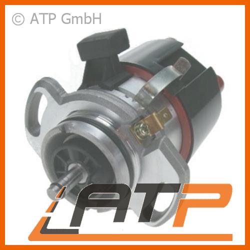

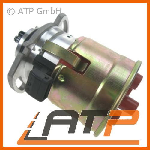

Danim, eu nu-ti impartasesc catusi de putin parerea pe care o ai fata de Golf, pentru ca in cei 15 ani de cand o am si la cei peste 200 de mii km la bord nu am schimbat la ea decat consumabilele si de doua ori senzorul Hall, care da simptomele pe care le ai tu. Oricum, cat de curand nu o sa-ti mai porneasca deloc. Asa ca, verifica-l sau cheama pe cineva care stie sa-l verifice.

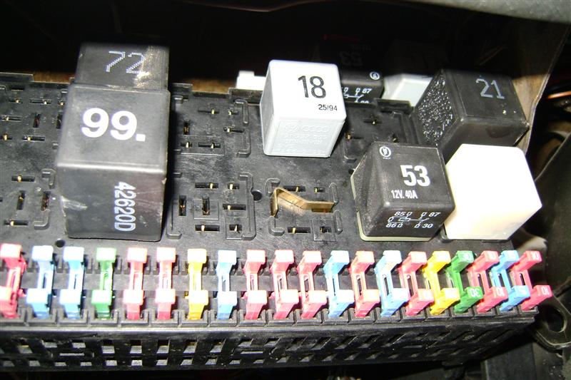

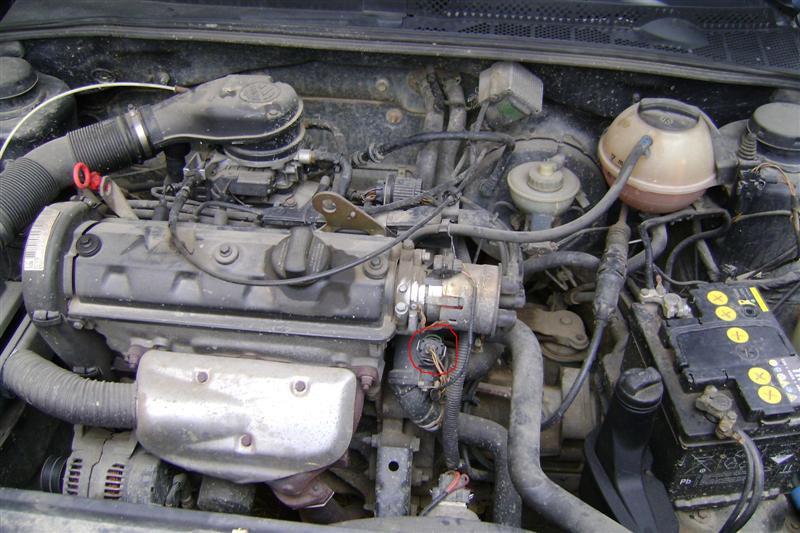

Am verificat cu senzorul de temperatura,dar oricum era nou,cred ca e ala incercuit din poza,nu?Am schimbat si releul ECU,asta e?Spuneti-mi va rog care e releul pompei de benzina.
cel din coltul din dreapta jos

ABU(injectie mono-motronic) nu are releu asa cum are spre exemplu motorul 2e (injectie digifant de pe golf 2.0 GTI)
Practic pornirea motorului la 1.6 ABU depinde doar de unul singur: cel din dreapta jos, ultimul. E releul pentru pompa de benzina. E un releu alb in poza situat deasupra ultimei sigurante (nr. 22 care deserveste radioul).

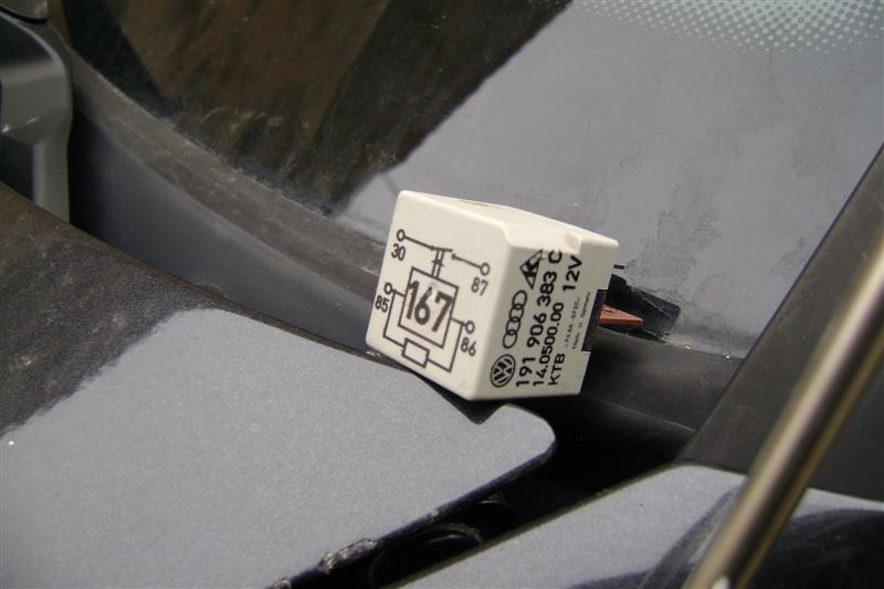

imi poate recomanda cineva un mecanic sau service in ploiesti unde se poate rezolva aceasta problema cu opritul motorului in mers?mentionez ca am schimbat pompa de benzina ,bujiile,capac delcou,relee(18,167),filtru de benzina.oprirea motorului e aleatoare si dupa oprire la a 2-a cheie de oicei porneste.(releele respective se incing la fel ca si cele vechi)astept sugestii pt rezolvarea pb sau recomandari pt un service.multumesc anticipat!
