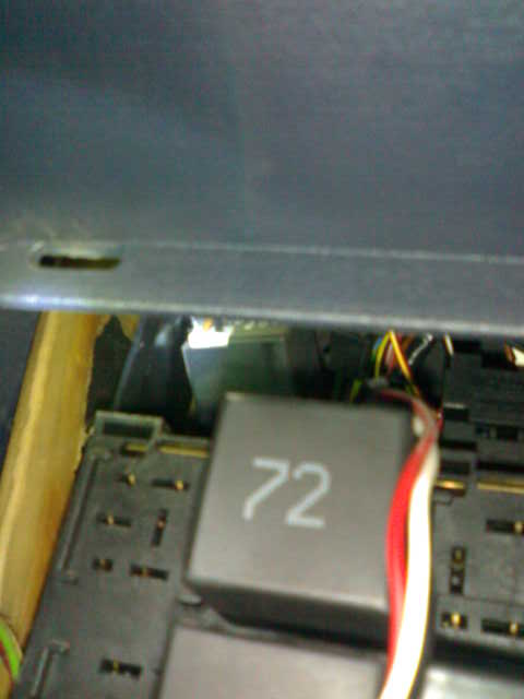

Daca ala este releul care se incalzeste, atunci acolo s-ar putea sa fie problema. Sa fiu sincer, nu stiu cat este de fierbinte in timpul functionarii, pentru ca nu am fost curios sa pun mana pe el. Incearca sa-l schimbi, macxar cu imprumut. Totusi, mi se pare foarte ciudat ca ai tensiune la alimentarea bobinei. Asta, in mod normal, arata ca releul este ok.
Ulterior am vazut ca l-ai schimbat
Iar daca releul este ok, 80 % e vorba de senzorul Hall. Senzorul poate fi verificat destul de usor daca ai un multimetru mai destept, care masoara tensiunea min sau max. Daca cauti pe forum ai sa gasesti epopeea mea cu acest senzor. Metoda de testare din manual e putin incompleta, in sensul ca atunci cand pica senzorul, este posibil ca testul sa-ti dea ok, dar el sa nu mearga cum trebuie, iar ECU sa nu considere semnalul valid.

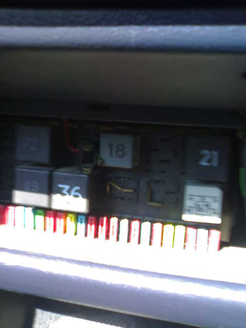

releul cu nr 18 pt ce e? la mine se cam incalzeste, asa am observat(inca nu-i sigur),daca tin apasat porneste la prima cheie, inca nu se stie daca problema provine de aici, dar nu ma poate ajuta nici un mecanic. cica asta-i boala golfurilor:(

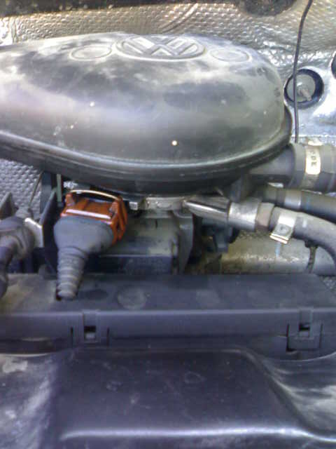

Am pus si pozele cu sigurantele deoarece am un fel de mufa care atarna acolo deasupra locului und la altele vine releul pt ecu si nu stiu daca sa o bag in panoul de sigurante sau ba :P

La mine problema opritului in mers a fost de la releul computerului asa ca poti incerca totusi sa dai 30 lei sa cumperi unul insa nu inteleg cum ai putea sa-l instalezi (tinand cont de faptul ca a fost modificat soclul lui)
Mufa cred ca e de la clapeta de acceleratie.
Cat despre ulei eu cred ca e perfect. Daca mai gasesti si BasicTronic ar fi si mai bine (eu asta folosesc pentru 1.6 cu ~177.000km).
mufa din prima poza nu este de la clapeta, este de la injector si senzorul de temperatura al aerului
mersi pt sfat , pai din cate am inteles de pe forum la unele modele mai vechi de 95 este care au legatura directa cu calculatorul si nu mai au releu in panou . ma tot uitamsi mie cam frica sa bag mufa cu trei pini in blocu de sigurante , ca eu dupa c am luato am schimbat siguranta la frana ca nu se aprindeau si tot scoasa am vazuto :P , e de la clapeta de acceleartie mufa maro de pe motor dar mufa de la blocu de sigurante habar nam :icon_thumright:

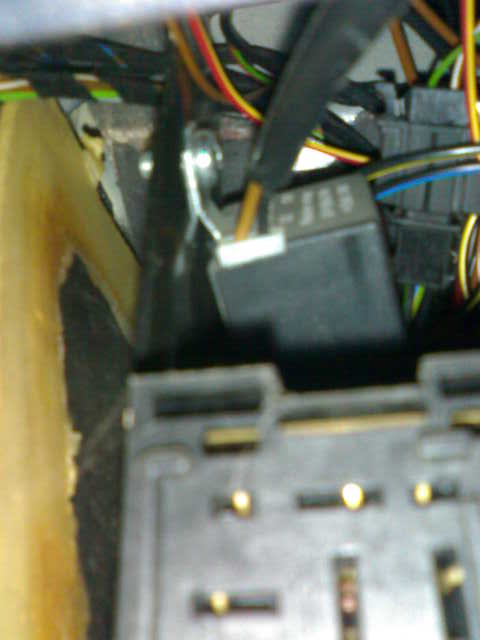

am o intrebare : Mufa aia care atarna la mine din pozele de mai sus are 3 pini si merge la un releu in care intra frontal 2 fire si mai scrie pe el FLASHER RELAY si se afla deasupra panoului cu relee mai scrie : C2 12V , un cod mare 005-999 si mai mic scrie (2+1)6x21W + 1/2 10w.... Ei bn c sa fac cu el sa il bag in panoul de relee intrun loc gol ? sau nu ? de la ce este acel releu oare ? multumesc
ei bine releul de la care pleaca acea mufa , care mai e curios de ea :vaidecapulmeu:, s pare ca acel releu este de la cuiul de remorcare (care au in dotare acel cui) banuiesc ca semnalizarile a ceea ce mufezi cand tractezi trailer , remorca sau rulota . have good day !
