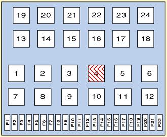

releul cu nr 18 pt ce e? la mine se cam incalzeste, asa am observat(inca nu-i sigur),daca tin apasat porneste la prima cheie, inca nu se stie daca problema provine de aici, dar nu ma poate ajuta nici un mecanic. cica asta-i boala golfurilor:(

am verificat azi firele 1-3 de la bobina si de la delcou, am peste 10 v. azi am facut cateva ture cu masina, am observat dupa un drum de 5 min, ca releul cu nr 18 s-a incins foarte foarte tare, dupa cateva momente motorul a inceput sa mearga in suturi, dupa care s-a oprit, am scos releu sa raceasca un pic,si surpriza a pornit la prima cheie. ce pot sa fac?
Inlocuiesti releul. Cu toate ca alta poate fi cauza. Sa-si dea cu parerea si alti colegi care au mai observat acest comportament.

Cand te referi la releul nr. 18, te referi la pozitia lui sau la ce scrie pe el?
Este cel marcat in poza?

DA este vorba despre releul cu nr 18 in poz a 4a...este ceva releu intrerupator.

P.S. am verificat un alt releu 18 tot asa face. acum porneste si fara releu:)
