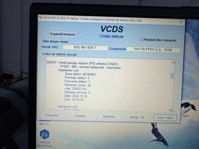

Am pus si una din erori. era asemanatoare si pe celelalte 2 injectoare. Ce este ciudat este ca se muta erorile de pe un injector pe altul si niciodata nu inregistreaza eroare succesiva pe acelasi injector.

Asteptam corectiile pe injectoare, erorile pe bujii (daca mai apar), "avansul".
In plus, cand motorul este cald, te rog uita-te si la temp motorinei, daca valorile par reale in functie de cum ai mers..

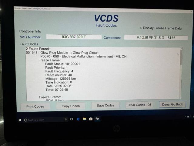

Am schimbat bujiile si se pare ca de acolo aveam tremuratul, bujiile erau de cand a iesit masina din fabrica, erau negre rau de tot, varful era plin de funingine. Acum masina trage mai bine, nu mai tremura cand revin la relanti dupa o accelerare mai agresiva. La pornire dimineata mai are un mic tremurat si urca pana la 1100 de rpm dar revine imediat la 900 rpm, probabil mai are nevoie ECU de timp sa se adapteze cu noile bujii.
Inainte sa ma duc la mecanic s-a aprins iar eroarea de check engine la pornire, am atasat erorile.

Nu au treaba bujiile cu incandescenta in functionarea motorului cand acesta este cald.
