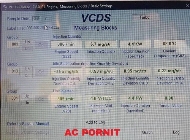

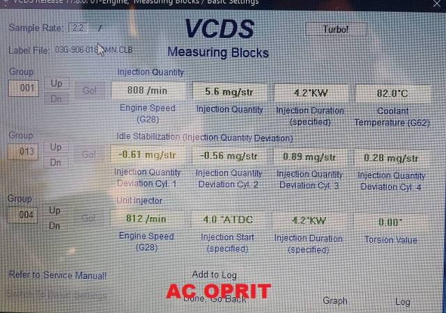

Va salut din nou domnilor, am revenit cu impresii dupa schimbarea injectoarelor.
Masina merge mult mai bine, trage mult mai tare, acum simt si eu 170CP.
Toata reparatia a fost facuta ca la carte, suruburi stranse conform manual (3NM + 90 grade + 180grade), injectoarele au fost reglate la 180grade, distributia a fost reglata pe cale VW, a picat fix pe 0.
Va las si pozele desi valorile sunt putin cam mari pe inj 3,  nu stiu de ce, oricum totul merge bine.

Oare sa mai umblu la avansul distributiei, sa-l dau putin pe minus?
Poate mai scad valorile la injectoare, ma gandesc.
@EEXCALADE, ce zici?
Salut
Avansul distributiei are legătură cu momentul injectarii carburantului,mai devreme sau mai târziu,daca motorul trage și nu scoate fum albastru da-i pace.
Masina merge bine si nu scoate fum, cel putin nu se vede pentru ca am DPF, dar am tot citit topicul si toti tintesc pentru valori cat mai apropiate de zero, d-aia am intrebat.
Modificat de AlbertM

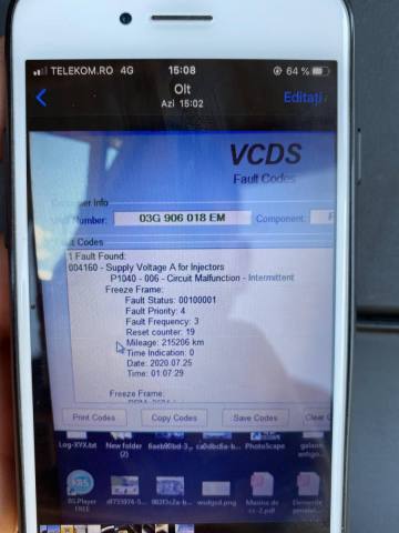

Salut. Intampin si eu o problema, acum cateva zile la un mers putin mai agresiv in treapta a 3 a, mi s a oprit motorul in mers, cu martorul de bujii aprins si mesajul "engine fault".
Timp de cateva minute, masina nu a mai vrut sa porneasca. Am lasat o putin timp, i am mai dat o cheie si a pornit, fara niciun martor aprins, nimic.
Aceasta problema s a intamplat pe 25.07.
Ieri, 10.08, am facut revizia (ulei, filtre) si am reglat avansul, il aveam 3 si ceva (destul de mare), l am dus la -2,50. Cand pornesc motorul masina trepideaza la relanti.
La ce sa ma astept ? masina nu a mai facut nicio figura de atunci.
Atasez si eroarea.
