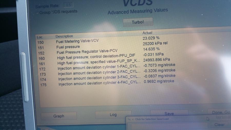

Recent am cumparat un passat b6 2006 motor 2.0 tdi BVE ,iar ieri l-am pus pe tester si am facut si un test la valorile de la injectoare
Am pus acest video cu parametrii ,credeti ca valoarea din injectorul unu este prea mare ?
E bine pe grupul 13,verifica grupurile 18 si 23.Asta ce se poate vedea la partea electrica
