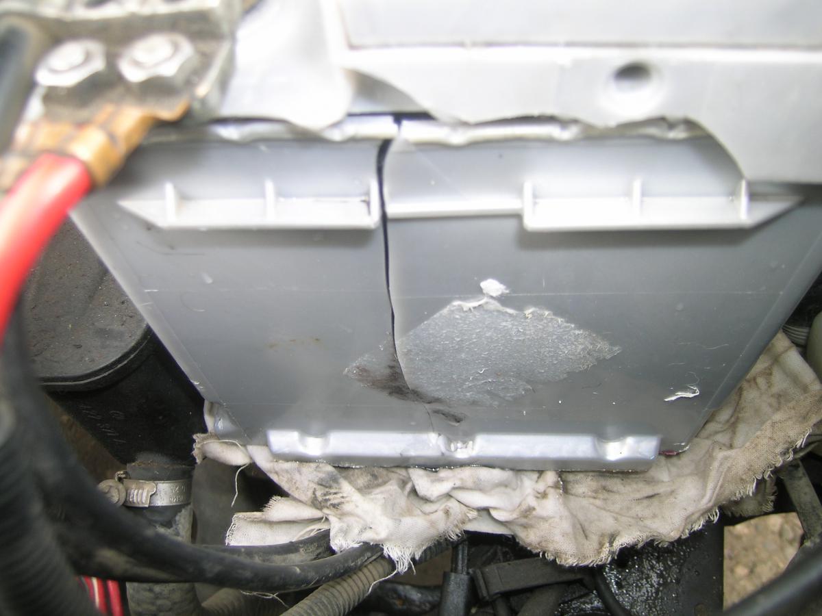

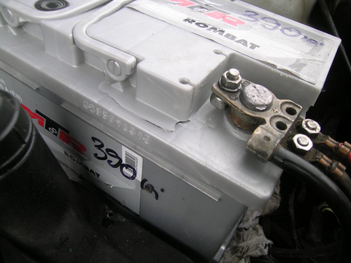

Chiar in aceasta seara bateria mea Rombat MTR 80ah fabricatie 2014 la jumatatea anului. a Explodat. a crapat pur si simplu in partea bornei plus pana la jumate
bateria in mod normal avea cam 10-9 V si chiar invartea bine Si mult a dracu.! dadeam la automat minute bune. dupa ce am urcato in casa a4a oara sa o pun pe redresor,de fiecare data isi revenea dar in vreo ora de ascultat muzica in masina ajungea iar la 9-10V , am puso ca tot omu pe un redresor si surpriza dupa 3 secunde redresorul parca intrase in scurt si deodata BOOM am avut noroc ca acidul a sarit intro parte . mam ales doar cu o sperietura. repet bateria este noua !
Deci ca sa dai 400 ron pe o baterie de 80 ah Sub numele de MTR si ca in jumate de an sa nu mai tina curent in ea si cand o pui la incarcat sati explodeze in "mufa" eu cred ca asta e bataie de joc:)

Pune te rog o poză cu bateria explodată și cu redresorul folosit la încărcarea bateriei, mulțumesc.

nu pot sa fac upload la poze. am incercat nu reusesc. redresorul e home made:) si nu e prima baterie pe care o incarc cu el. are pe putin 200 de incarcari pe diverse baterii nici una cu probleme baga in jur de 7A 9-10 % din capacitate si monitorizez tensiunea la borne nonstop cat timp bateria este la incarcat asa ca nu e din cauza redresorului. nu era prima bubuita daca era din cauza lui, e facut dintrun traf scoate cam 15-16 volti. punte redresoare de alternator de dacie cu racire pe ea.incarca extraordinar de bine
hai ca nam vazut partea cu attach files in partea de jos :))
am sperat ca se intelege codul ca sa va dati seama data productie. sapt 23 2014 parca. am aruncat-o azi ca , tot curgea acid din ea si deja am patat jumatate de bloc

ti-a explodat la incarcat sau pe masina?  Sau dupa ce a explodat te-ai dus si ai pus-o pe masina? (vad ca pozele sunt cu ea montata pe masina)

Eu din ce stiu, la 12.4 V bateria se pune pe redresor. La o baterie ce are sub 10 V, as aruncao instant. Dati seama cate gaze o fi emanat acea baterie de a bubuit in halul ala.
Apoi, desi mai toate bateriile sunt etichetate fara intretinere, o mare parte din modelele vandute de romabat necesita verificarea electrolotului o data pe an. Se deosebesc prin prezenta acelor dopuri pe capac.
Oricum, culpa iti si apartine, repet, o baterie asa de descarcata si care face figurile acelea, personal nu o mai consider sigura nici macar pt incarcat.

@niku - daca ti-ai batut joc in halul ala de baterie, zi merci ca nu a bubuit cand era pe masina...

Să nu-mi spună nimeni că după ce explodează o baterie, vreun om normal la cap o montează înapoi pe maşină, aşa spartă şi cu acidul scurs. Este evident că bateria s-a spart ca urmare a unui şoc mecanic, cel mai probabil s-a lovit cu ciocanul în borne sau s-au forţat papucii cu şurubelniţa sau chiar cu levierul (mai mare sau mai mic).
Pe de altă parte, nu cred să poţi porni maşina când ai 9V la bornele acumulatorului, măsuraţi fără consumatori. Şi nici un redresor improvizat, făcut după ureche, fără protecţie pt supraîncărcare, nu este benefic pt baterie :)
