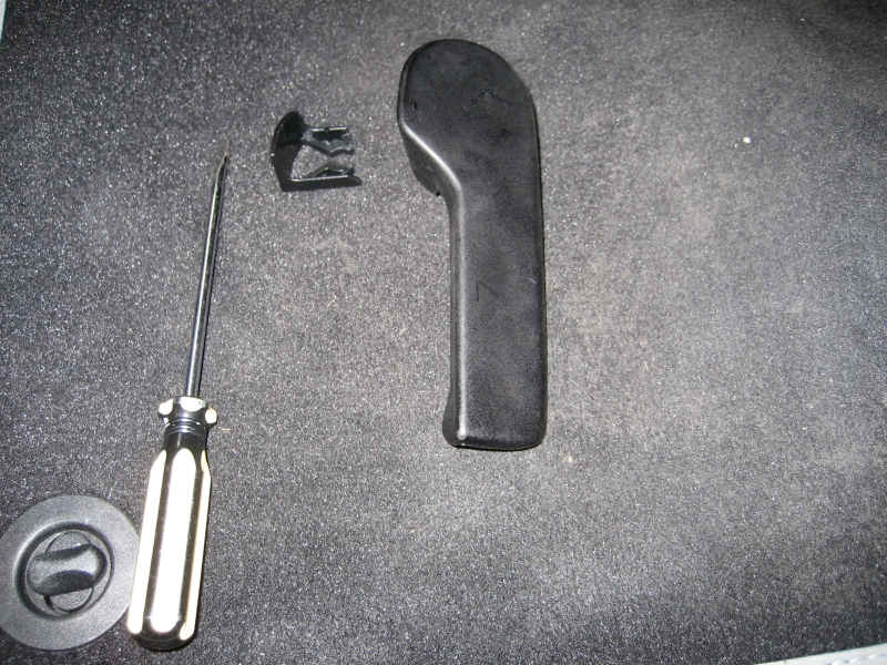

Poate explici ce vrei sa faci de fapt. tragi de ea spre dreapta si iese.
da ieri il studiez!! da lucrurile difera pt ca gaura aia nu e asa mare la skoda incat sa iasa clapeta prin ea .trag in dreapta maine sa vad ce si cum ,sper sa nu o rup

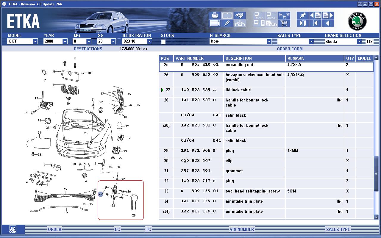

Vezi sa nu aibe vreo siguranta. Ma uit si eu in ETKA si revin.
LE: Daca nu ma insel, dupa cum vad si in poza, clapeta se scoate de acolo, ramanand mecanismul cu cablu`.
PS: NU-MI ASUM RESPONSABILITATEA PT CE FACI LA MASINA!
Modificat de c4linutz
Ca sa o poti da jos trebuie in prima faza sa scoti siguranta din capul manetei(in partea de sus)apoi tragi de ea spre interiorul masinii.Spor la munca,daca nu vei reusi o sa pun cateva poze.
Ahaaa deci aveam dreptate :P exista o siguranta. Posteaza pozele oricum poate mai vor si altii sa stie.
o sa poate sa le posteze de abia luni .ma mai uit maine sa vad ce si cum e cu siguranta aia.oricum a fost si cred ca o sa mai fie ceva bataie de cap: :P :lol:

Tu-i clapeta masii .am dibuit-o si pe asta.Chestia e in felul urmator:se trage clapeta la maxim (ca si cum deschidem capota )si prin spatele ei venim cu o surubelnita dreapta si are un capacel acolo.
