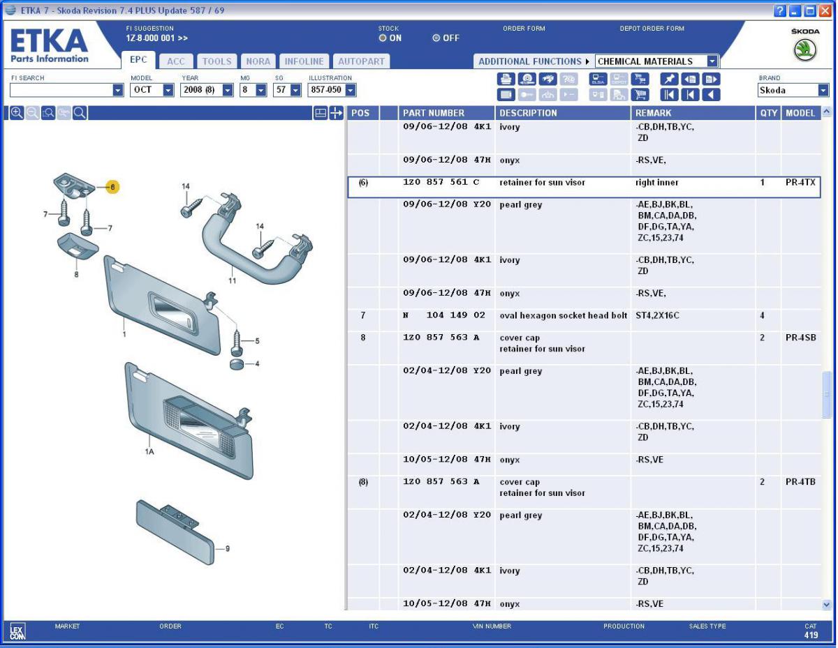

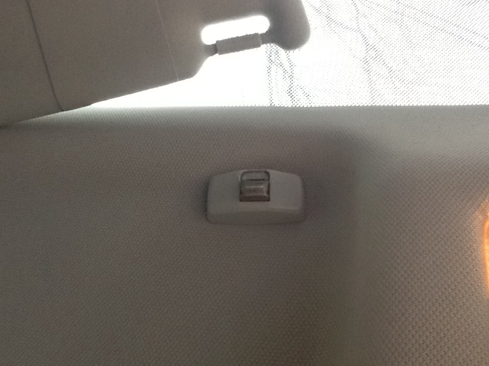

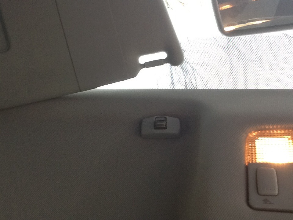

Cum se mumeste si ce cod are plasticul din plafon , cel in care intra ( printr-o usoara fortare ) parasolarul .post-78166-0-70293800-1424078870_thumb.jpost-78166-0-92735000-1424078878_thumb.j
Bogdan, trebuie sa rugam un moderator sa mute la topicul de coduri de piese OEM
suport - 1Z0857561A Y20
capacel - 1Z0857563A Y20
post-17228-0-81505000-1424098940_thumb.j
Modificat de andrei_221
