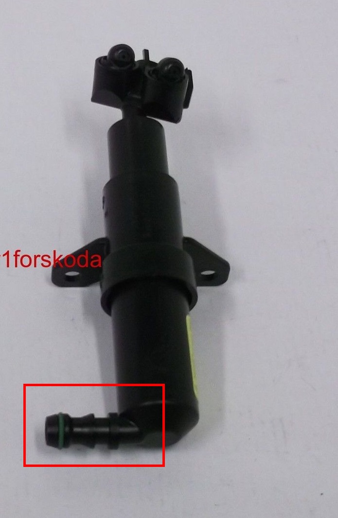

Buna seara,
am constatat ca la reumplerea vasului cu lichid de spalat parbriz/faruri, spre final a inceput sa curga lichid in scut si pe urma pe jos. Am desfacut si am constat ca am stutul incercut in poza rupt. Nu sunt sigur ca asa arat si al meu. Imi puteti spune va rog cum se poate da jos si ce cod are?
PS: oare pot incerca o lipire ?
post-22192-0-59560300-1419799728_thumb.j
Dai jos stutul si-l lipesti cu poxipol de jur imprejur, dupa 24 de ore il montezi, sigur va tine mult pana gasesti altul.
Multumesc de raspuns.
Vroiam sa mai stiu daca il pot da jos fara sa dau bara jos.
nu se poate
Modificat de andrei_221

  On 28.12.2014 at 22:02, andrei_221 a scris:
nu se poate
Salutare.
Daca îmi dai voie, Andrei te voi contrazice. Acum vin de la mașină și am reușit sa dau jos spălătorul de far din dreapta fără a da jos bara.
Ai acces la cele 2 șuruburi dacă dai jos proiectorul și grilajul de lângă el. Se desfac foarte ușor iar spălătorul iese la fel de ușor.
Acum l-am lipit și pe urma îl voi monta la loc, sper sa tina dacă nu voi lua altul din dezmembrări.

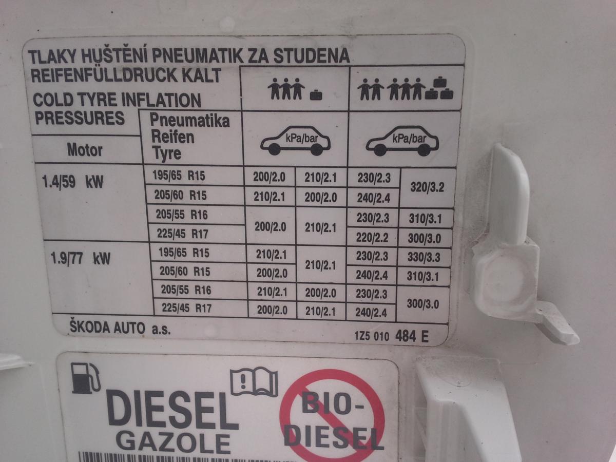

Buna ziua.Am si eu o intrebare legata de presiunea la roti.Vreau sa fac un drum de Anglia, dus-intors, 5 oameni + bagaj.Ce presiune sa fac la cauciucuri 205/55 r16.Multi spuneau sa fac 2.8 spate si 2.5 fata.Mi se pare extrem de mare.Eu acum am 2.2 toata masina.Sa merg cu presiunea asta?Va multumesc
Mergi cu presinuea indicata de producator, daca e zapada o idee mai jos. Ai impresia ca producatorul nu s-a gandit si la gradul de incarcare cand a facut recomandarile?  La presiunile spuse de tine se reduce suprafata de contact dintre pneu si carosabil asa ca masina va fi mult mai instabila
Uite-te la capacul de la motorina, acolo ai un sticker care in functie de nr de persoane si dimensiunea rotilor iti recomanda presiunea.
Modificat de bZ1
Pentru rotile de iarna, conform manualului, se recomanda o presiune mai mare cu 0.2 bar fata de cea înscrisă pe capacul rezervorului
  On 30.12.2014 at 10:12, Ovidiu007 a scris:
Eu as face presiunea la 2.4 bar toate rotile
Asta imi arata pe capacul la rezervor... 2.3 fata si 3.0 spate..De aceea am si pus intrebarea...ca mi sa parut cam mare presiunea
post-30860-0-56556400-1419939760_thumb.j
Modificat de Ovidiu007
Cu presiune mai mică ai aderentă mai mare (pe asfalt) si consum mai mare si uzezi anvelopele mult mai repede si masina merge ca o barca.
Cu presiune mai mare, ai aderentă mai mică, consum mai mic, si uzezi anvelopele pe centru mai tare.
Folosește exact presiunile indicate de producător, retine, presiunile alea sunt pentru anvelope reci, deci le faci acasă, înainte sa pleci.
Modificat de pmihairo
Bun.Am inteles.Deci inainte sa plec la drum fac 2.3 fata si 3.0 spate.Multumesc frumos de raspunsuri.
Eu văd pe tabel 2.2 față și 3.0 spate, pentru rotile tale....La încărcarea care va fi. Totusi mai mult de 2.2 față și 2.5 spate nu as pune...este iarnă totusi.
Modificat de octavia owner
2.2 e la motorul de 1.4....eu am motoru de 1.9 77kw....si scrie 2.3 fata si 3.0 spate
