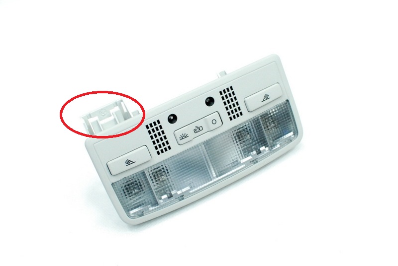

Salutare. Va rog sa ma ajutati cu o informatie. Plafoniera W8 se potriveste la Octavia 2 FL, difera mufa conectorului de la blocul de lumini fata de Golf 4 (unde am montat plafoniera deja). Intrebarea e la ce pin trebuie sa leg firul de reglat lumina ambientala? Tot la albastru deschis sau la Skoda difera?

plafoniera W8 se potriveste, dar se aprind butoanele rosu.
poti folosi plaforniera de Superb 1, are butoanele cu lumina verde. Oricum daca masina are suport ochelari langa plafoniera, trebuie taiata carcasa mufei pe plafoniera si indoiti pinii ca sa aiba loc mufa pe ei si sa nu se loveasca de suportul de ochelari

pe blocul de lumini se leaga la Golf 4 la firul albastru deschis ca sa reglezi intensitatea la lumina de la plafoniera. Aici nu stiu unde se leaga. Adica mufa originala are 3 fire, W8 are 4, al 4-lea fir e pentru reglare intensitate lumini ambientale. Ala nu stiu unde sa-l leg.
Ledurile-s verzi facute dintr-o plafoniera rosie. Merci de informatia ca nu intra mufa bine la suportul de ochelari.... studiez ce si cum se poate face sa se potriveasca :D.
eu am legat direct in centrala electrica, dat fiind faptul ca am dus acolo si cablajul de la senzorul de ploaie/lumina.
poti lega la comutatorul de lumini , la pinul albastru gri (pinul nr 10 din mufa)
post-17228-0-67116700-1403294755_thumb.j  post-17228-0-16235100-1403294953_thumb.j
problema este ca mufa pe plafoniera este indreptata in spate. cand este si mufa de pe cablaj cuplata, iti loveste in suportul de ochelari.
eu am decupat plasticul din jurul pinilor si i-am indreptat in sus, pe urma am bagat mufa pe ei fara sa mai aiba ghidaj. Stau asa in aer fara probleme.
daca masina nu are suportul de ochelari, nu vor fi probleme.
Modificat de andrei_221
Aia era :D. Merci, deci firul e la fel ca la Golf 4... din pacate am suport ochelari. Tre sa desfac sa vad ce si cum si apoi ma decid pe loc ce modific si cum sa se potriveasca.
