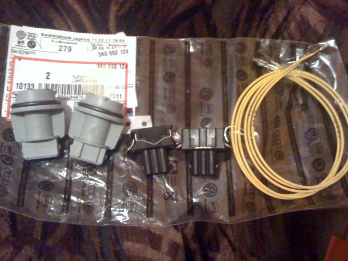

Au ajuns azi si soclurile mufele si 6 pinii pentru mufe.
coduri produs
soclu cod 3A0 953 124
mufa cod 357 972 753
pini cod 000 979 133E
P.S. daca nu vine caldura in zilele urmatoare ,ma risc si le montez ca nu mai am rabdare :)

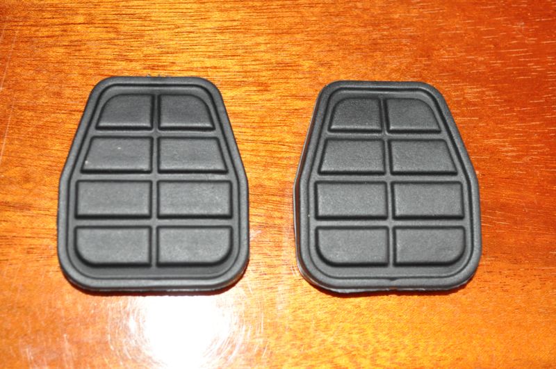

Am luat "tălpicii" pentru pedale dar fără cel de la accelerație care era 50 lei.Acela o să-l i-au din dezmembrări .
