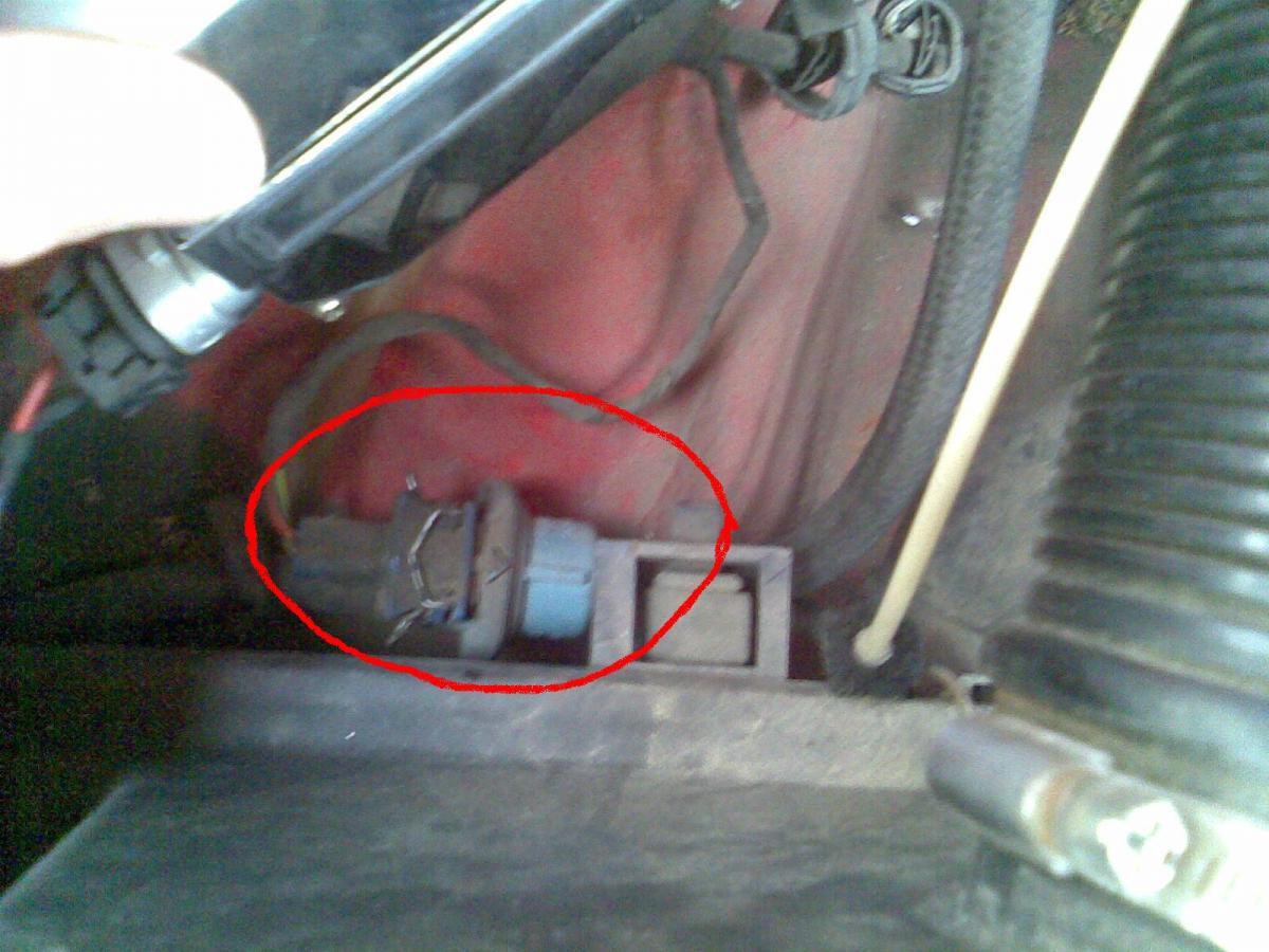

Daca nu ma insel la tine cel inconjurat cu rosu este senzorul de aer.
post-53719-0-30499000-1325179118_thumb.j
Nu. Cel care mi-a facut testul mi-a aratat mufa si eu cautand pe forum, am dedus ca este langa motorasul pas cu pas, integrat in ansamblul carburatorului. Atasez o poza.
Acum, nu sunt sigur ca vorba aia...nu sunt meserias.
lupo_bv - aceasta explicatie a fost data si de catre mecanic. parea un om capabil. Am sa-l schimb sa vad cum se comporta.

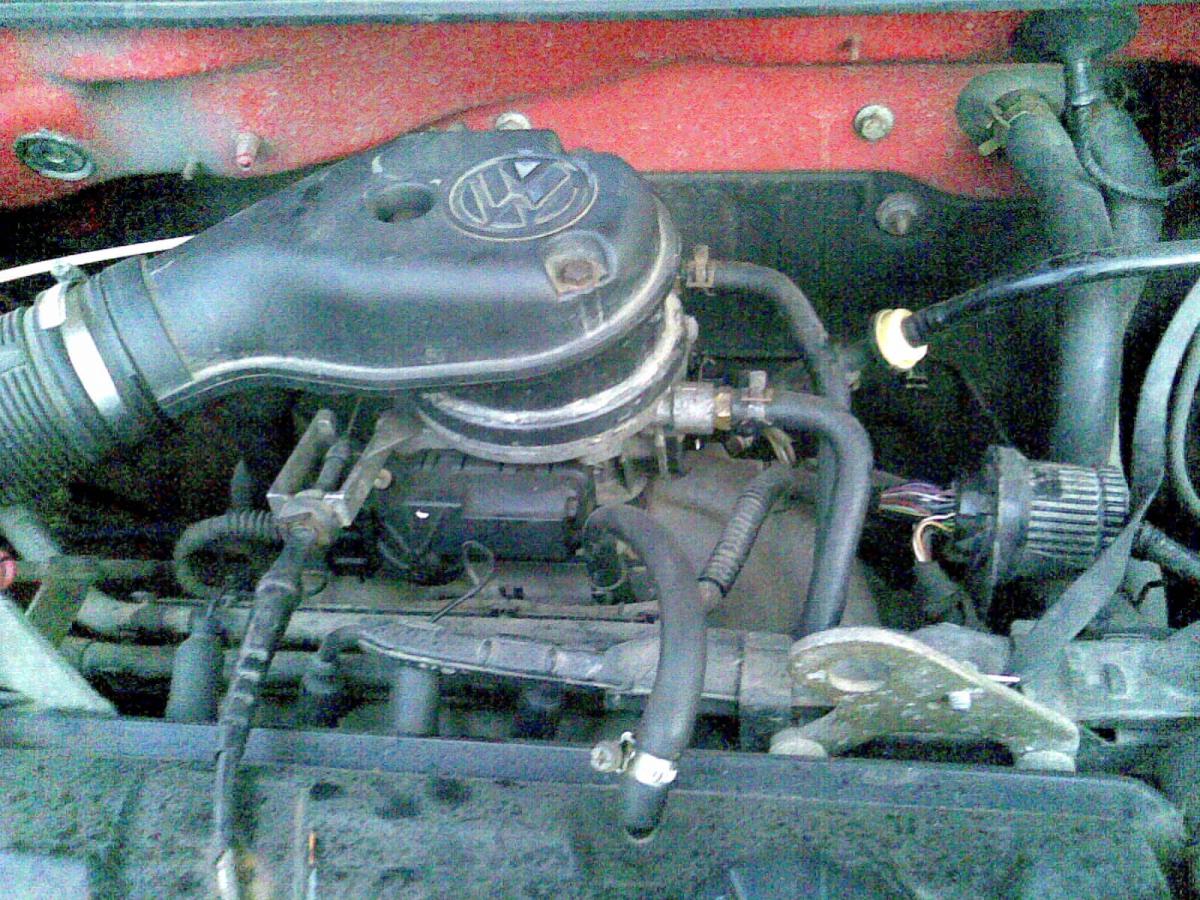

Am fost acum si m-am uitat la masina. Din pacate pozitia 4 la mine lipseste. Galeria nu are nici un senzor pe ea. Cel putin asa am vazut eu de deasupra. Am pornit motorul si nu porneste neajutat din acceleratie, trebuie incalzit un pic ca altfel se opreste. Si tot nu merge in parametrii normali, sta relantiul la 3-400 de rotatii. Parca merge si in 3. Am facut si poze.

Am sapat pe la temeliile topicului si rezolvarile difera. Unii au reglat clapeta, altii au schimbat motorasul pas cu pas, altii l-au reparat. Voi incerca prin inlocuirea motorasului, evident cu unul second hand ca nu dispun de 550 de lei pentru unul nou.
