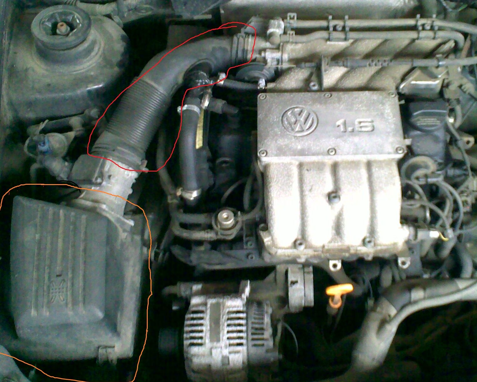

Am nevoie de o carcasa de filtru de aer se potriveste si de pe Golf 3 2.0l GTI cu debitmetru HITACHI
